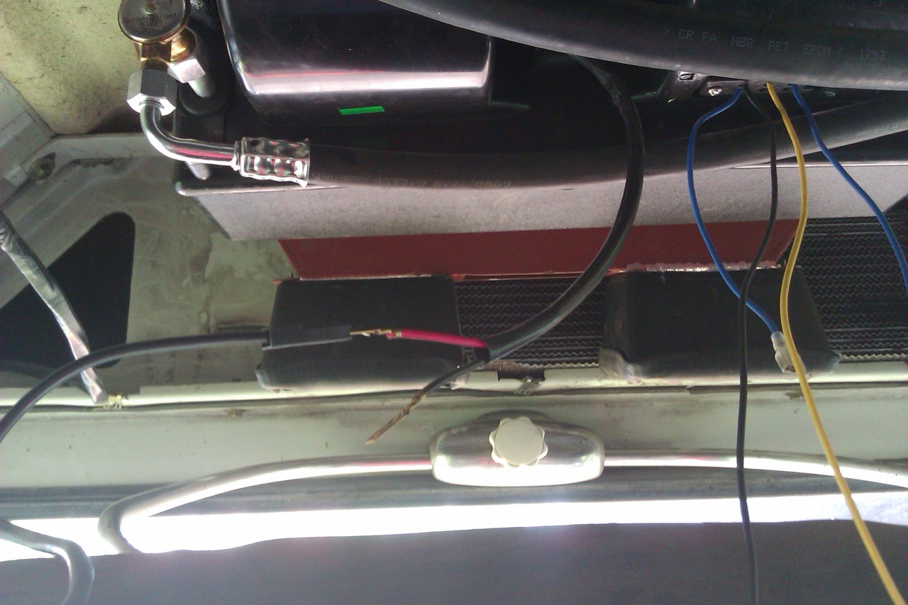

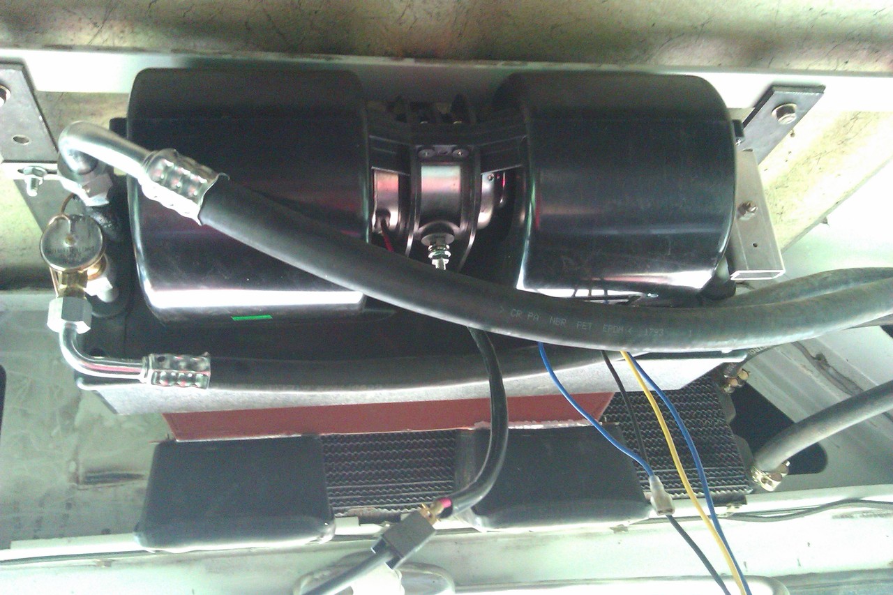

(#) Laci0723 hozzászólása Júl 4, 2014 /
Üdvözlök Mindenkit!
Segítséget szeretnék kérni ami nem teljesen ide illik de közel áll a témához.
Egy kombájnba szeretném a klímát bekötni volt benne egy ventilátor és annak a helyére raktam be a klímát.A klíma ventilátorából az egyik oldalt van két vezeték(piros és fekete) a másik oldalt 3 vezeték(fekete,sárga,kék). Van egy kapcsoló és egy hőmérséklet állító kapcsoló is +nyomásszabályzó és a klíma kompresszor.Ezeket kellene valahogy összekötni csak nem nagyon értek hozzá. A két kapcsolóról teszek fel képet.Az 5 lábú kapcsolónak a lábainál lévő betűk mit jelenteken(L,H,M,C,B)
Ha valaki tud segíteni azt nagyon szépen megköszönném!

(#) maszek0005 válasza Laci0723 hozzászólására (») Júl 4, 2014 /
Hogy az L, H, C , B, M, betűk mit jelentenek, azt konkrétan nem tudom, viszont a ventilátor két vezetékéből a piros az a + tápfesz, míg a fekete a test. Egyébbként úgy tudom, hogy van autóklíma topik, és ott talán több sikerrel jársz. Üdv: Jani

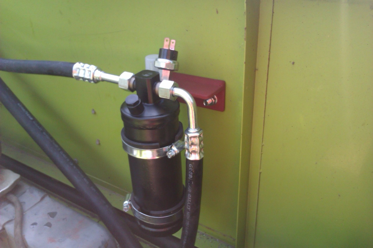

(#) Ricsi89 válasza Laci0723 hozzászólására (») Júl 4, 2014 /
Azt a soklábas kapcsolót mire akarod használni? Ha csak a klíma ki és bekapcsolására, akkor oda egy egyszerű kapcsoló is elég lenne.
Sajnos nem tudjuk, hogy milyen a nyomáskapcsoló ami a rendszerben van. A nyomáskapcsolónak nem szabadna indítani a kompresszort túl alacsony és túl magas nyomás esetén sem. Tehát ettől függ az egész rendszer felépítése, hogy milyen az a nyomáskapcsoló. A rendszer lényege az lenne, hogy a bekapcsológombbal sorba lenne kötve a hőfokkapcsoló, ami a nyomáskapcsolón keresztül egy relével kapcsolná a kompresszort és egyben a hűtőventilátort is. Nem lenne bonyolult a dolog, ha tudnánk a többi ismeretlen dolgot.
Esetleg tehetnél fel képet a nyomáskapcsolóról, ventilátorról is, vagy ha van rajtuk valami típusszám azt is leírhatnád, hátha könnyebb úgy eligazodni.

(#) Laci0723 válasza Ricsi89 hozzászólására (») Júl 5, 2014 /
Ilyen kapcsolót adtak hozzá és az előző ventilátort is ugyan ilyen kapcsolóval kapcsoltuk 3 fokozatban lehetett állítani. Csináltam még képeket.
A ventilátornál a piros és fekete vezeték a +/- ha jól gondolom de a többit nem tudom.
