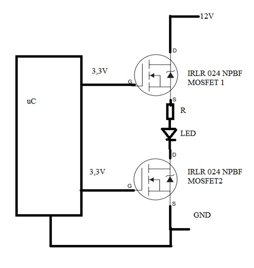

Lenne egy alapkérdésem. Van egy mikrokontrollerem, amivel egy nagy kijelző szegmenseit kapcsolgatom. A 7szegmenses kijelző tápfeszültsége 11VDC körüli. Egyelőre 2db MOSFETet (egyelőre értelmetlennek tűnik a 2 db, de ha 3 kijelző lesz, akkor kelleni fog) használok. Először csak egy szegmenst szeretnék életre kelteni, tehát csak az világítson.
Feltöltöttem egy kapcsolást (bocsi gyenge minőségért), de így nem működik.
Viszont ha az első MOSFET-et kiveszem, és helyére rövidzárat teszek, akkor gond nélkül világít a LED.
Mit rontottam el, és hogyan orvosoljam szerintetek?

(#) nedudgi válasza laszlopapagaj hozzászólására (») Júl 10, 2014 /
Elég feszültséget ad a kontroller, hogy a MOSFET nyisson?
Mikrokontrolleres alkalmazás esetén logikai FET kell.
(#) laszlopapagaj válasza nedudgi hozzászólására (») Júl 10, 2014 /
Igen, megmértem. Szerintem a felső MOSFET kapcsolásánál van valami baj.
(#) mikrokapcsolo válasza laszlopapagaj hozzászólására (») Júl 10, 2014 /
Amikor a uC nyitná a fetet, mérd meg, tényleg ott van-e a szükséges minimális feszültség a nyitáshoz. Ebben a konfigurációban mind a két elemnek nyitva kell lennie, hogy folyhasson áram. Nem tudom elképzelni, hogy hogyan fogod ezt bekötni a három kijelzőhöz.
(#) laszlopapagaj válasza mikrokapcsolo hozzászólására (») Júl 10, 2014 /
Azt most nem is kell elképzelni , de majd küldök egy ábrát arról is, ha ez működik.
IRLR 024 NPBF logikai FET szerintem. Ott van a minimális feszültség a nyitáshoz.

Esetleg nem nyírtad ki a fetet? ESD-re figyelni kell feteknél. Ez a fet valóban logikai fet, ott van az adatlapján, a legelső sor. Ha jók a fetek, és ki is nyitnak, akkor ennek működnie kell, Murphyt leszámítva. Min van összerakva? Dugipanelen? Nem dugtál véletlen valamit félre esetleg?
(#) laszlopapagaj válasza mikrokapcsolo hozzászólására (») Júl 11, 2014 /
Forrasztva van, megpróbálom kicserélni (bár elég rövid ideig forrasztottam), hátha kinyiffant.
kicseréltem mindkét MOSFET-et. A jelenség ugyanaz. Ha a 2. MOSFET van csak az áramkörben, akkor működik, ha az 1-es is, akkor nem .
Sőt, kipróbáltam külön tápegységgel is uC nélkül. (amin van 3.3, és 12V DC), de ugyanazt produkálta.
A hozzászólás módosítva: Júl 11, 2014
Azt is kipróbáltam, hogy megcseréltem most a két MOSFET-et, és így is ugyanazt a jelenséget produkálja (tehát mindkét MOSFET jól működik)
(#) mikrokapcsolo válasza laszlopapagaj hozzászólására (») Júl 11, 2014 /
És ha csak az 1-es van? A programban is lehet hiba.
Mondom kipróbáltam csak tápegységgel, program, uC nélkül. 2-essel működik, együtt nem. Akkor sem, ha a 2-est helyettesítem rövidzárral, tehát ' ha csak az 1-es van'. Mostmár szinte biztos, hogy az 1-es kapcsolásával van valami baj. Betegyem egy nem kezdő kérdések topikba?

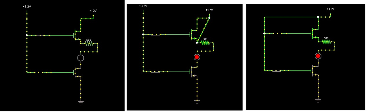

Most lemodelleztem egy programban, és ha ugyanarról a tápról hajtom a feteket, mint amivel táplálom a ledet is, akkor tökéletesen megy. Ha viszont külön feszforrással, itt a uC, akkor pedig ugyanazt kaptam mint te.

(#) mikrokapcsolo válasza mikrokapcsolo hozzászólására (») Júl 11, 2014 /
Esetleg valahogy, más elrendezésben nem lehet megoldani, hogy ne legyenek sorban a fetek?

(#) ktamas66 válasza laszlopapagaj hozzászólására (») Júl 11, 2014 /
A felső FET-et csak akkor tudod kinyitni, ha a gate-re a tápfesznél nagyobb feszültséget kapcsolsz (ugye a source közel tápon lenne). Ezt macerás megoldani, szerintem egyszerűbb P csatornás FET-et használni.

(#) tkovacs válasza laszlopapagaj hozzászólására (») Júl 11, 2014 / 1
A felső FET ebben a kapcsolásban nem működik, mert a nyitásához 12V+Ugs feszültség kellene.
P csatornás FET-re kellene kicserélni aminek Gétjét egy NPN tranzisztor kollektora húzná földre, biztosítva ezzel a P csatornás FET nyitófeszültségét.
Köszönöm a modellezést! Ezt melyik programmal csináltad?
Sajnos nem lehet másfajta elrendezés. Kisebb kijelzőkkel is így van megoldva, csak azt a uC is simán meg tudja hajtani, ezért nem kellett hozzá MOSFET. De itt kell sajnos. :s
(Ez nem a jelenlegi problémához kapcsolódik: mivel 3 kijelzőt használok, ezért 3 db uC lábon +3,3V-al kapcsolom, hogy melyik kijelző aktív éppen. Hogy melyik szegmens világítson éppen, azt meg 7 db uC lábon földre húzom (most, hogy MOSFET van így nyilván nem földre húzom, hanem ott is +3,3V-al kapcsolgatom). Ezt ugye a másodperc töredéke alatt, ezért mindhárom kijelző világít [látszólag csak]. csatoltam a képet. A lényeg, hogy minden kijelzőhöz vezető lábnál FET-et teszek be)
