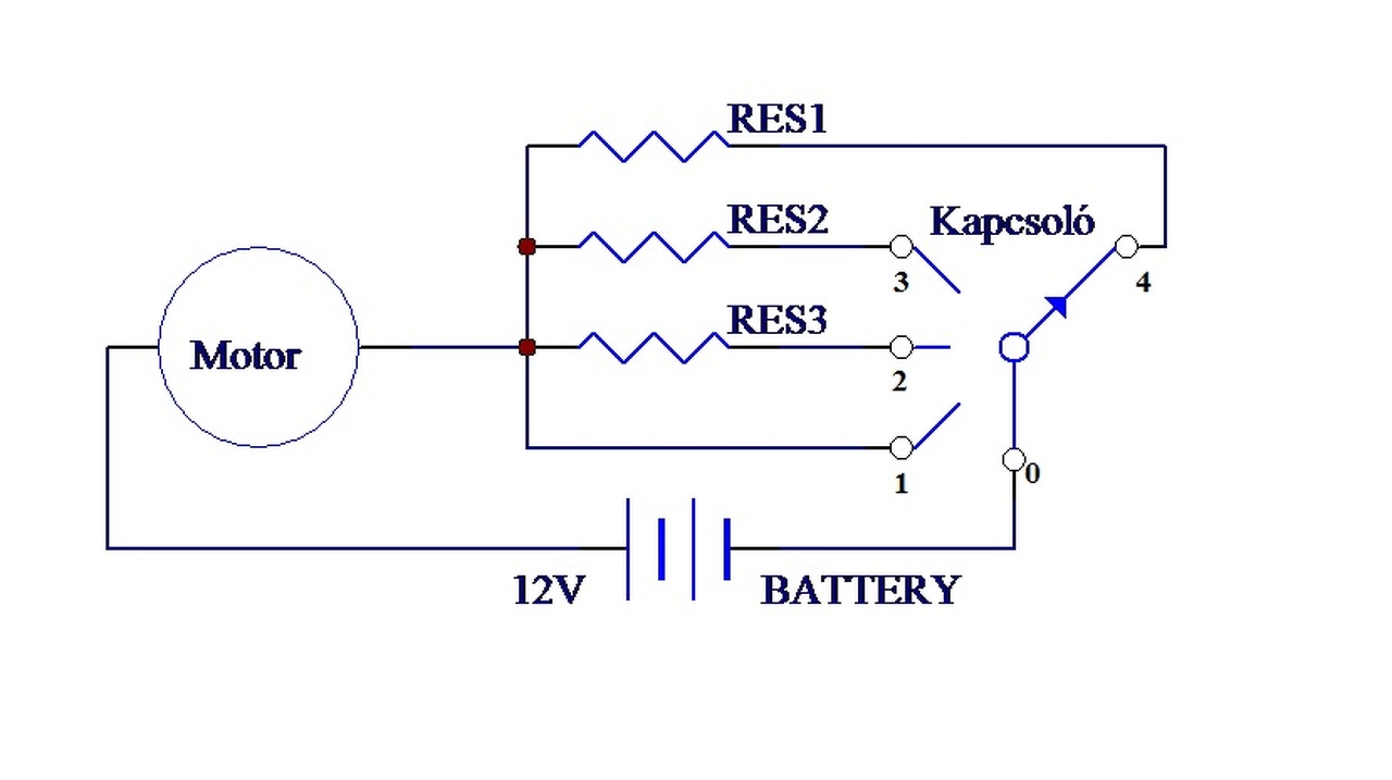

(#) Laci0723 válasza Ricsi89 hozzászólására (») Júl 5, 2014 /
A ventilátort most is használjuk és úgy ahogy írtad, de még ott van az a 4 vezeték.
A hőmérséklet állítón is van L és C jelzés akkor a két C össze kell kötni?
(#) zoszka válasza Laci0723 hozzászólására (») Júl 5, 2014 /
Szerintem a különálló vezetékek 1-1 előtét ellenállás 1 közös kivezetéssel (csillagpontba kötve) és azért van beépítve házba, mert huzalellenállások és kell nekik a hűtés hogy nehogy elégjenek a ventilátor nagy áramfelvétele miatt. 4db kivezetés elvileg +3 sebesség fokozat. Így 0(áll), ---1, 2, 3(előtétekről),--- 4(közvetlen a kapcsolóról). Az biztos ha úgy van ahogy leírtam, akkor a motor pozitív-ja a kapcsolóra is és az előtétre is mennie kell, Vagy van a kapcsolón egy közös kivezetés...
A hozzászólás módosítva: Júl 5, 2014
(#) Ricsi89 válasza zoszka hozzászólására (») Júl 5, 2014 /
Épp ezért írta, hogy le kellene próbálni a motort, hogy hogyan működnek a fokozatok, plusz a kapcsolót kimérni, hogy egyes állásokban mit mivel kapcsol össze.
(#) zoszka válasza zoszka hozzászólására (») Júl 5, 2014 /
Elszúrtam a rajzot (Kapcsoló sorrend), de a lényeg ott van, ahogy ki kéne néznie Sorry
