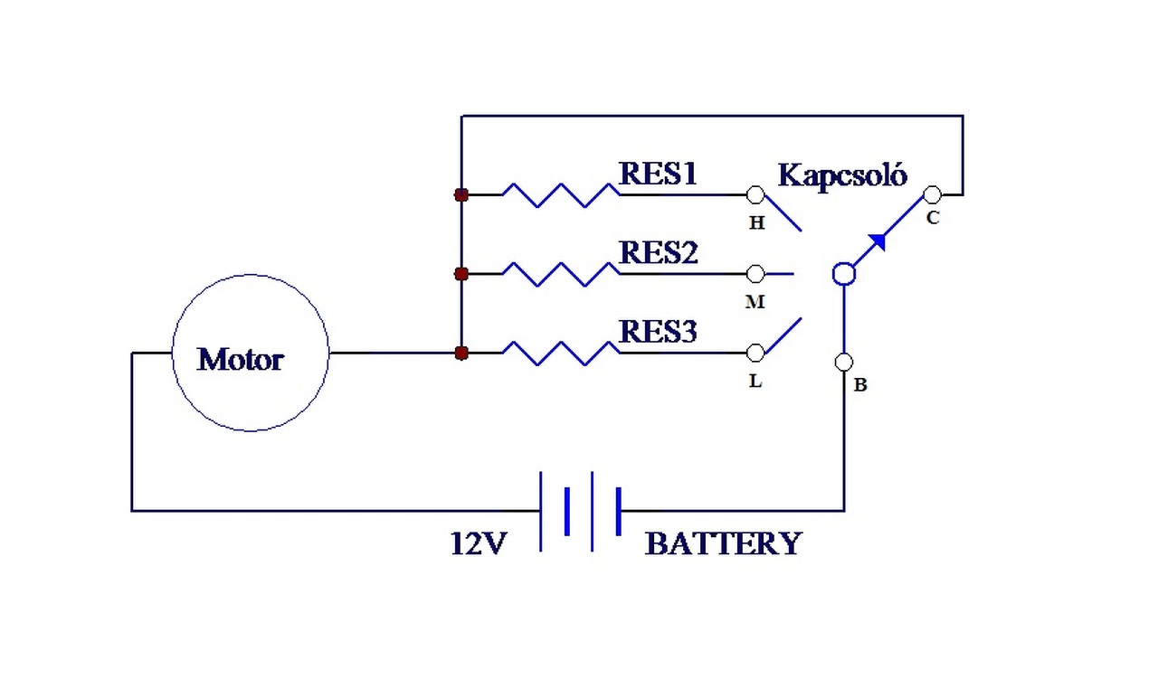

Le kellene próbálni azt a ventilátort, hogy hogyan működik. A piros és feketére tápot kötni. Ha elindul, akkor meg lehetne nézni, hogy a többi vezeték micsoda. Feketét a testre, a többit pedig egyenként pozitívra tenni. Esetleg úgy lehetne még, hogy piros, fekete bekötve, majd ha megy a venti így, akkor a maradék szálakat egyenként testre, vagy pozitívra, attól függően melyikre reagál.
A kapcsoló jelzései pedig talán így lehet. B-battery(pozitív), C-common(közös), L-low(alacsony fokozat), M-medium(közepes fokozat), H-high(magas fokozat). Ezt pedig egy multiméterrel kellene kimérni, hogy az adott kivezetések mikkel vannak összeköttetésben az egyes állásokban. Plusz rámérni a nyomáskapcsolóra, hogy jelenleg zárt, vagy nyitott állapotban van-e. Ha ott lennék a gép mellett, akkor egy negyed óra alatt ki lehetne találni, hogy hogyan kell összekötni a dolgokat. A hozzászólás módosítva: Júl 5, 2014
A ventilátort most is használjuk és úgy ahogy írtad, de még ott van az a 4 vezeték.
A hőmérséklet állítón is van L és C jelzés akkor a két C össze kell kötni?
Szerintem a különálló vezetékek 1-1 előtét ellenállás 1 közös kivezetéssel (csillagpontba kötve) és azért van beépítve házba, mert huzalellenállások és kell nekik a hűtés hogy nehogy elégjenek a ventilátor nagy áramfelvétele miatt. 4db kivezetés elvileg +3 sebesség fokozat. Így 0(áll), ---1, 2, 3(előtétekről),--- 4(közvetlen a kapcsolóról). Az biztos ha úgy van ahogy leírtam, akkor a motor pozitív-ja a kapcsolóra is és az előtétre is mennie kell, Vagy van a kapcsolón egy közös kivezetés...
Épp ezért írta, hogy le kellene próbálni a motort, hogy hogyan működnek a fokozatok, plusz a kapcsolót kimérni, hogy egyes állásokban mit mivel kapcsol össze.
Elszúrtam a rajzot (Kapcsoló sorrend), de a lényeg ott van, ahogy ki kéne néznie
Sorry
