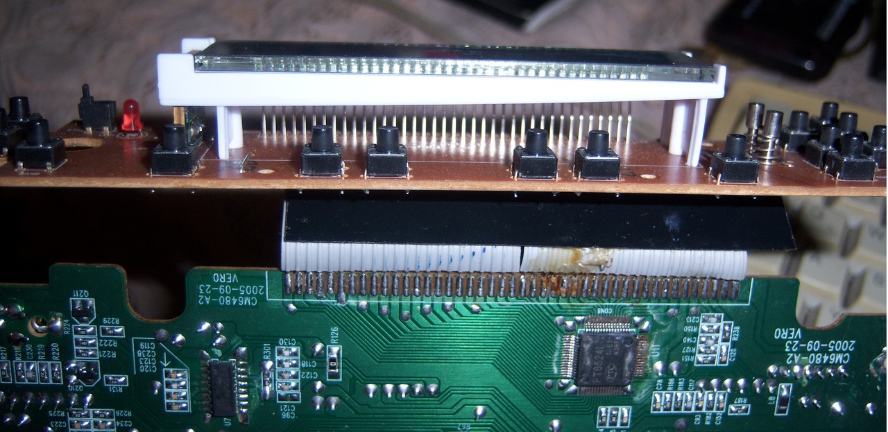

Érdeklődni szeretnék én,hogy van egy (Clatronic AR-735) autórádió kijelző vezérlő (PT6524L) vel egyben,s az lenne a kérdésem hogy a kijelzőt LPT (nyomtató) porton keresztül lehetséges lenne átprogramozni úgy hogy ventilátor vezérlőként szolgáljon? (Azért szeretném úgy használni mivel a kijelzőn ki írhatná a ventilátor fordulatszámát,esetleg a dátumit,és időt,s amik vannak rajta gombok azokkal ki be lehetne kapcsolni a ventilátorokat)
Rákötöttem 12V és GND-t,de a kijelző meg sem moccan csak egy piros led villog hiába megnyomom a Power gombot. (Gyakorlatilag kifogástalan a kijelző,CD-t nem olvasta be ezért hasznosítanám valahogyan az alkatrészeit)
Hátsó Csatlakozó bekötési rajz
LCD Vezérlő IC Lábkiosztás
Minden választ előre köszönök!
U.I.: Nem vagyok nagy műszerész,de van hajlamom,ezért ha kérhetném egy picit "szájbarágós" magyarázatokat várok.
Még egy fontos információ,hogy ha kiforrasztanám a kijelzőt,akkor köré építhető lenne egy vezérlő elektronika? (A kijelző mind a két oldalán,ha jól számoltam 38-38 láb van,de mint ahogyan a képen is látszik,a 2db tüskesorból csak az egyik oldala van bekötve.)
A hozzászólás módosítva: Júl 29, 2014
(#) proli007 válasza Radio25 hozzászólására (») Júl 29, 2014 /
Hello! Az adatlapján ott van hogyan kell vezérelni. Ki ne forraszd, mert nemmész vele semmire..
(#) Radio25 válasza proli007 hozzászólására (») Júl 29, 2014 /
„U.I.: Nem vagyok nagy műszerész,de van hajlamom,ezért ha kérhetném egy picit "szájbarágós" magyarázatokat várok.”
Azt én is láttam (COM1-COM4) lábakat az LPT-re kötni,s utána? (hogy ismeri fel a gép,van rá valamilyen program?
Várhatóan sehogy sem fogja felismerni. Az LPT nyomtatóhoz van kitalálva. Az más dolog, hogy lehet használni másra is, ha a port közvetlen van programozva, nem az op rendszeren keresztül. De a programot (a kommunikációs protokollt a kettő között az adatlap alapján) és a kijelzés-vezérléseket azt neked kell megírni.
De ha egyszerű józan paraszt ésszel gondolkodunk.. Akkor csak abszolút véletlen lehetne ha valaki ugyan erre az IC-re írna valamit. Főleg honnan tudná, hogy Te mit szeretnél kiíratni rá.
Persze hogy mi van és mi nincs a hálón, arról nekem fogalmam sincs, de úgy vélem a lottó főnyeremény találattal azonos eséllyel indulsz a futamon..
