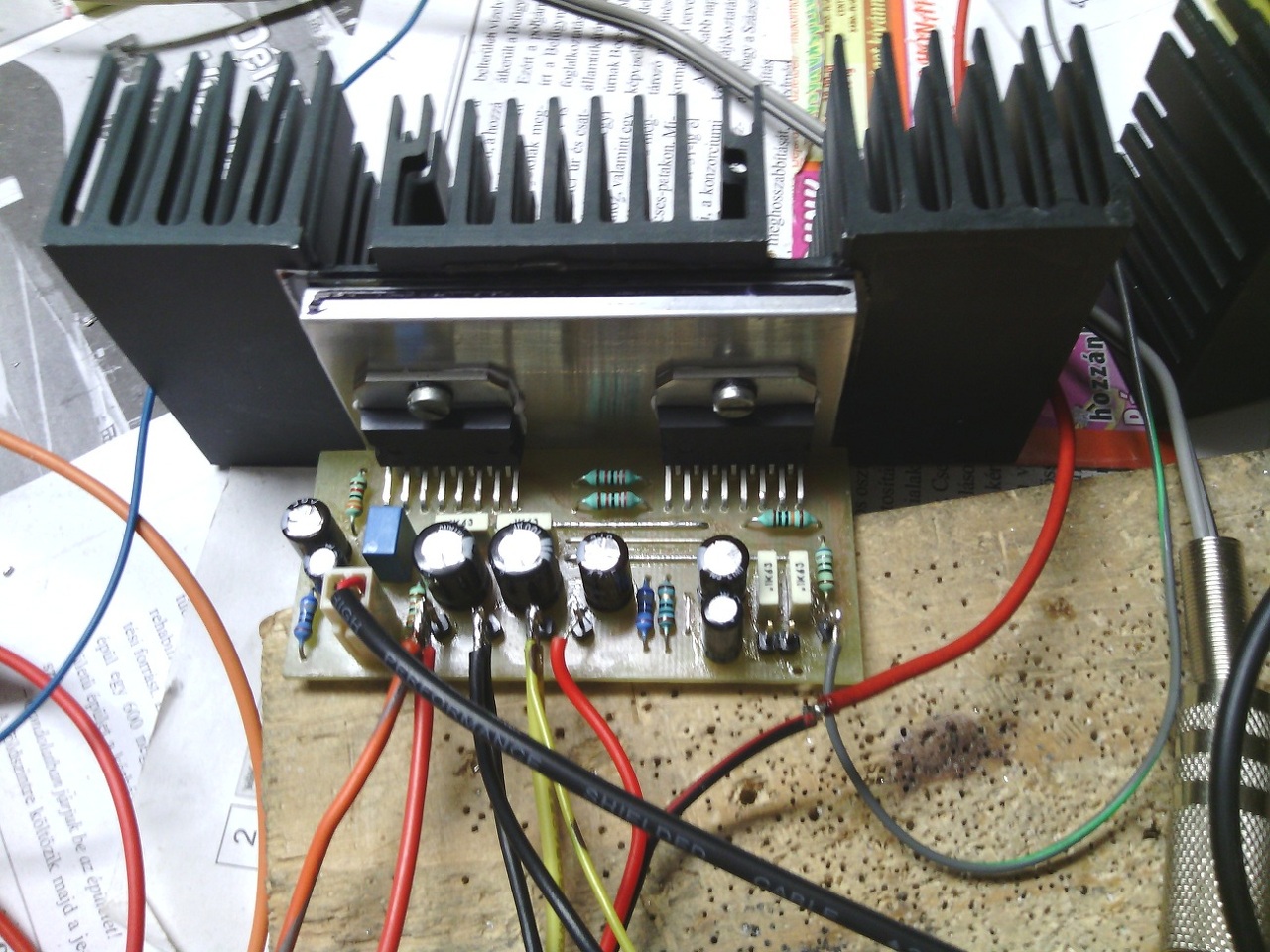

Elkészültem végre a híd-kapcsolás egyszerűsített változatával. A mérete mindössze 74x35mm. A közös, szimmetrikus-tápos sztereó kiépítés gyakori előfordulása miatt jelföld leválasztást iktattam be. Az egyik képmelléklet azt illusztrálja milyen szabálytalan kábelezést alkalmaztam a próbához, ennek ellenére teljesen búgás mentes az erősítő. Figyelembe vettem pár, a fórumban megfogalmazott igényt, így kapott az áramkör egy viszonylag lassú fel és lefutású némítási lehetőséget, valamint 3,5dB-lel növeltem a jelerősítést, mely így 50x-es. Tesztelés és mérés után összeállítom az utánépítéshez szükséges dokumentációt. A hozzászólás módosítva: Szept 4, 2014
Remek lett, és elfér a kengyeles rögzítés is (aki olyat akar).
Nem tudom mit tudsz/fogsz majd még csiszolni a projekten...
Viszont lehet tényleg egy kicsit át kell értékelni az árnyékolt kábel szerepét, hova elengedhetetlen és hova felesleges. Neves gyártók cuccaiban sincsenek mindenhol a "Line" vezetékek árnyékoltból...
