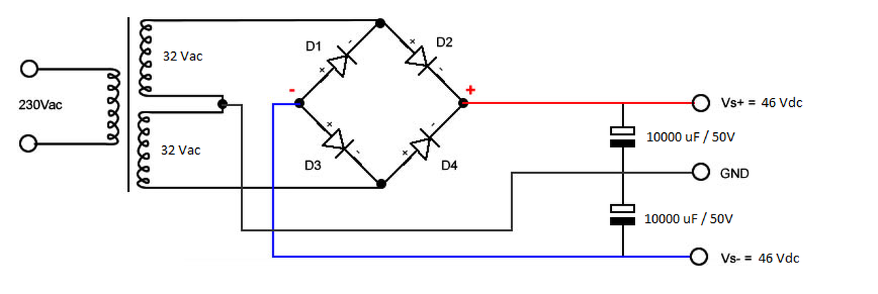

(#) simona hozzászólása Jan 15, 2015 /
Sziasztok! Segítséget szeretnék kérni.
1. Tápegység
Olyan toroid trafóm van, aminek ezek a kimenetei vannak: 32V-0-32V (5A), 22V-0-22V (3A) és 15V-0-15V (1A). Nem tudom, hogy megfelelő lenne e a 32V-0-32V (5A) kivezetés? Egyenirányítva az kb. 46V, elviselné még a 7294? A mellékelt egyenirányító rajz megfelelő?
2. Előerősítő
Abszolút el vagyok veszve, szeretnék kérni ötleteket, milyen előfokot építsek bele (Hangerő, Mély, Magas, Közép szabályzást szeretnék)
3. Végfok (TDA 7294)
A mellékelt másik kapcsolási rajz megfelelően működhet?
Illetve két ilyen végerősítőt szeretnék építeni, viszont azokat egymástól függetlenül működtetni (tehát nem hídban), akkor használhatok a kettőhöz egy tápegységet, illetve egy egyenirányítást?

(#) palp válasza simona hozzászólására (») Jan 15, 2015 /
Egyik fórumtársunk alkotott egy táblázatot ebből tudsz számításokat végezni (a 32 V szerintem egy kicsit sok), illetve reloop kolléga tett közzé egy számítást. Ha nincs szükséged a közép szabályozásra Alkotó kolléga legutóbbi LM 1036 hangszín szabályozó tervét javasolnám (magam is azt építettem), hangfal védelemre is találsz többféle megoldást, mindkét részegységre a saját témájában keress rá, igényeid szerint válassz. Ne sajnáld az időt az alapos tervezésre, mert a későbbiekben kifizetődik. Néhány segédlet:

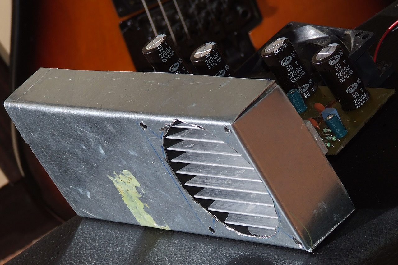

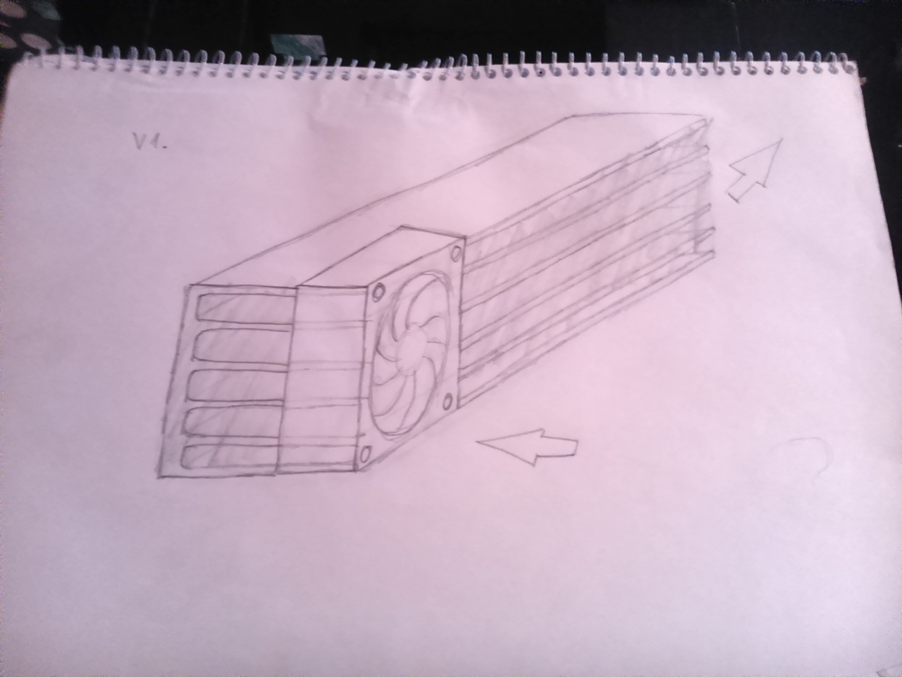

Szeretnék segítséget kérni a TDA7294 hűtőbordájához. Két féle rajzot készítettem ami szóba jöhet a hely szűke miatt. (ne nevessetek ki, nem vagyok DaVinci) Szóval. a V1-es rajzon az a verzió látható, ahol a ventilátor bele van építve a bordába, ki van vágva a helye. A V2-es rajzon pedig a borda végére vagy az elejére van szerelve attól függ melyik hatékonyabb), mely a készülék doboz hátlapjára lesz szerelve. A kérdésem pedig az lenne, hogy melyik verzió hatékonyabb. A "lesatírozott" részek le lesznek fedve alumínium lemezzel a "csőhatás" elérése végett.
(#) Alkotó válasza Helios hozzászólására (») Jan 16, 2015 /
A v1 nagyon zajos lesz, és a levegő kicsit se akar majd elkanyarodni.
A v2 minden szempontból jobb választás.
A bordák profilja eltérő ha természetesn légáramlást tételezünk fel, illete ha kényszeráramlást használunk. Ha az előbbire tervezett bordát kombinálod ventilátorral, akkor a hatás nem lesz olyan jó, mintha eleve erre tervezett bordát választanál. A ventilátoros hűtésre tervezett bordák sokkal sűrűbbek (pl. a PC processzorának hűtője ilyen).
(#) Helios válasza Alkotó hozzászólására (») Jan 16, 2015 /
Hát sajnos csak ilyen bordám van, ez is egy passzív hűtésű 5.1-es házimoziról származik. Ketté vágtam, és a végére szerelem a ventillátort...
Most már csak az a kérdés hogy elég lesz-e borda ventillátorral kiegészítve a TDA-nak... mert két ilyen egységet tervezek.
*Kiegészítés:
A két borda végén helyezem majd el a két ventillátort, a doboz hátulja ki lesz vágva, így kivülről szívja majd a levegőt be a készülék házba, majd onnan távozik a doboz tetején lévő nyílásokon át... legalábbis ez a tervem...
A hozzászólás módosítva: Jan 16, 2015
Ilyen esetben a levegő nem a doboz tetehéjén távozik. Az elő és hátlapon kell nyílásokat csinálni, és ott jön létre az áramlás. Ha bármit a levegő útjába teszel, az jó eséllyel áramlásokat hoz létre, amik iránya és mértéke számomra számíthatatlan, de biztosan zajjal jár.
Ne akard elhajlítani a levegő útját, hagyd szépen egyenesen haladni (mondjuk az előlapon szívjon, és a hátlapon fújjon ki).
Ha mégis megtört légutat alkalmazol, akkor a PC-ben látható megoldás a jó irány.

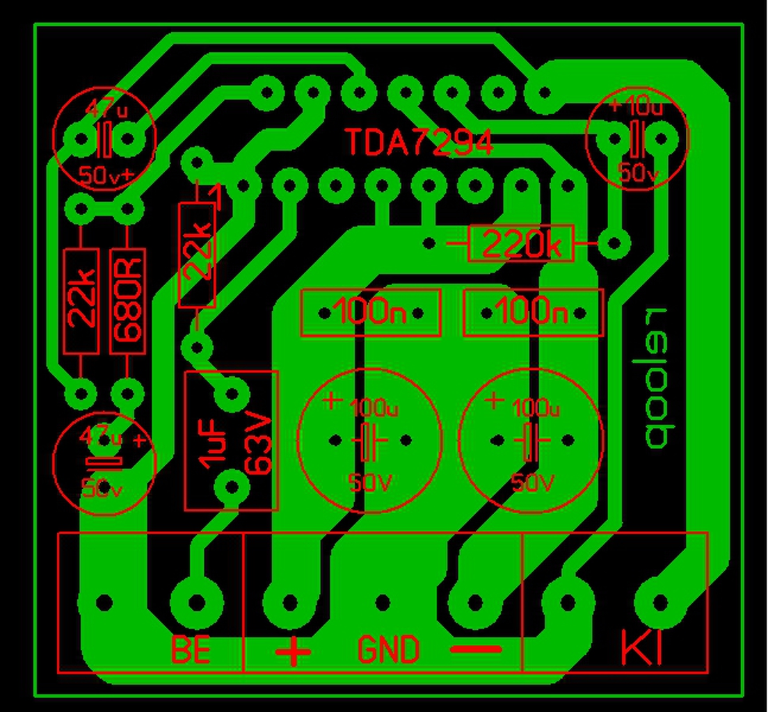

(#) reloop válasza Helios hozzászólására (») Jan 16, 2015 /
Szia! Bassmestertől kölcsönöztem ezt a képet. A lényeg ami ezen látszik, a terelőlemeznek köszönhetően a ventilátor által megmozgatott levegő maradéktalanul végighalad a hűtőborda lamellái között. A legjobb a borda közepén befújás, mindkét végén szabad kivezetéssel. Nálam kicsit mások az arányok, de ezzel kihűtök úgy egy A osztályú erősítőt, hogy a lassan járó ventilátor alig kelt áramlási zajt.
