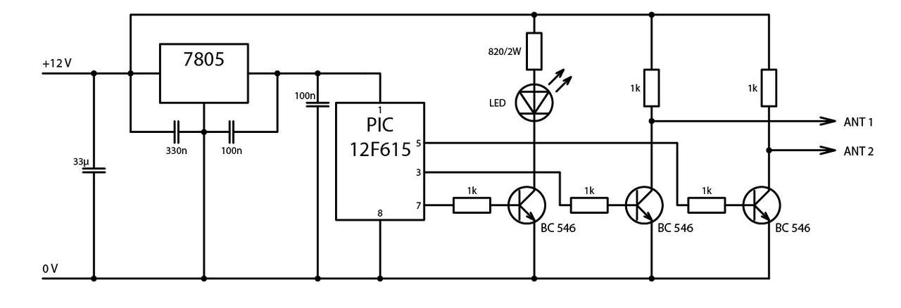

simpi ötlete alapján megépített, számomra második generációs vízkőmentesítő. Aki szeretné utánépíteni, a kapcsolási rajzot és a PIC-be égetendő hex fájlt is megtalálja a mellékletben.

Tudtommal 12F675-ben nincs PWM, 12F683-ban pedig csak normál PWM modul van. Az első variáció csak normál PWM -et használt, azzal is működött. Mellékletben a kért fájlok. A NYÁK terv fotózásos technikához készült!
szerk.: A Flowcode forrás is a mellékletben. A C kódok 12F615-höz vannak igazítva. Ha nem használsz hélhidas hajtást, akkor a C kódok akár törölhetőek is (estleg módosítani kell más mikrovezérlő használata esetén). szerk. 2: A panelben lévő csatlakozó: NSL 25-2 G (HEStore) A hozzászólás módosítva: Szept 28, 2014

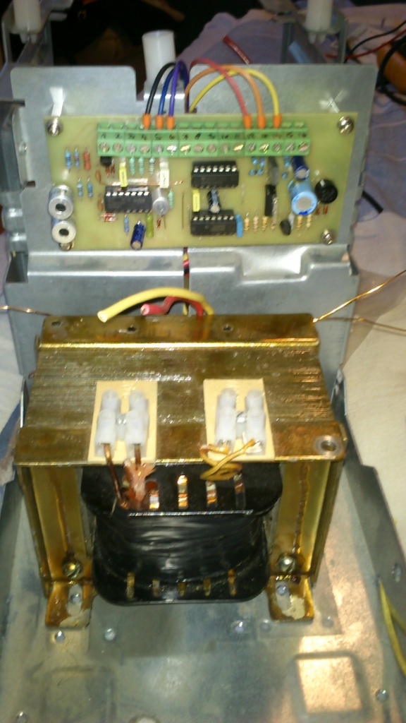

Kicsit megkésve, de le tudtam fotózni a vezérlést az itt említett eszközömhöz. Az első képen a vezérlő látható, a másodikon pedig egy USB<->UART átalakító debuggolás cáljából hozzákapcsolva a főpanelhez... Amúgy a panel kínából van, úgy lett legyártatva...

Köszönöm a gratulációt, amúgy Kínában van egy cég, aki 25 dollárért legyárt 10 db, 10x10 cm-es panelt, és ha sürgős a cucc, akkor DHL hozza plusz 15 $-ért. Másfél hét alatt itt van.
A másik ok meg az volt, hogy a TQFP64 lábas footprintet nemigen tudtam volna házi körülmények között legyártani. Főleg, hogy ők még furat-galvánoznak is ennyi pénzért. Amúgy van fotóm arról is, hogy hogy érkezett meg, és most van ebből a PIC32 DevBoard-ból 30 db-om, és a Debuggerből pedig 20. ![]() A reklám végett a gyártót kicenzúráztam, de privátban bárkivel megosztom A hozzászólás módosítva: Szept 28, 2014

Végül mi van a kimeneten? Egy szkóp ábra ha volna.
10kHz 50% négyszög? A hozzászólás módosítva: Szept 28, 2014

Én csak PIC-re tudok programot írni, azt is csak Flowcode-ban (eddig bőven elég volt mindenre, amire kellett). Nem egy nagy durranás, 10 kHz-es, 50 % -os kitöltésű PWM van a kimeneten, félhidas "tuninggal". Ez válasz pjg kérdésére is.
![]() Nem tudom mi az elméleti alapja a működésnek, az "Elektromos vízkőmentesítő" topikban vannak ötletek, tippek és tapasztalatok, azok alapján készítettem az egészet. Az első variáció csak egy egyszerű PWM kimenetet használt, az is működött. Ezzel a félhidas meghajtással elméletileg mégjobb. Én eleve szkeptikus vagyok az ilyen dolgokkal szemben, de ez engem is meglepett, pláne úgy, hogy nálunk még horganyzott csövek vannak és azon keresztül is hatásos a szerkezet. Javaslom a már említett topik végigolvasását, a lényeg leszűrhető (bizonyos csőtípusnál nem működik, már nem emlékszem, melyiknél). A gyári cuccok folyamatosan változtatják a frekvenciát, valaki azt írta fix frekivel is működik. Én is azt mondom, kár vacakolni a sweep-pel. Volt otthon pár elfekvő alkatrészem, kipróbáltam délutáni szórakozás gyanánt, bejött. A hozzászólás módosítva: Szept 29, 2014
