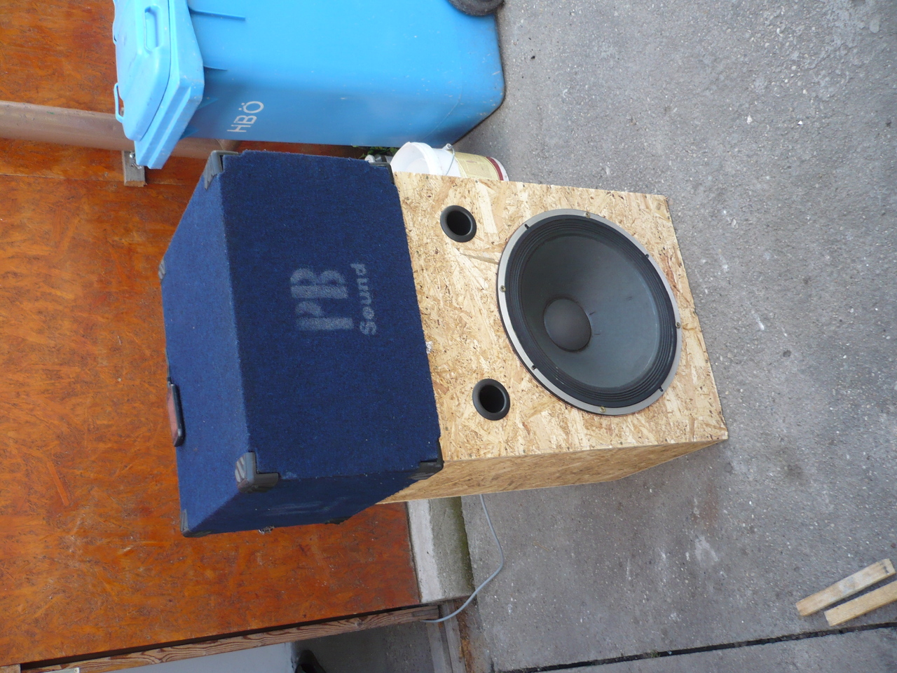

(#) golem hozzászólása Szept 27, 2014 /

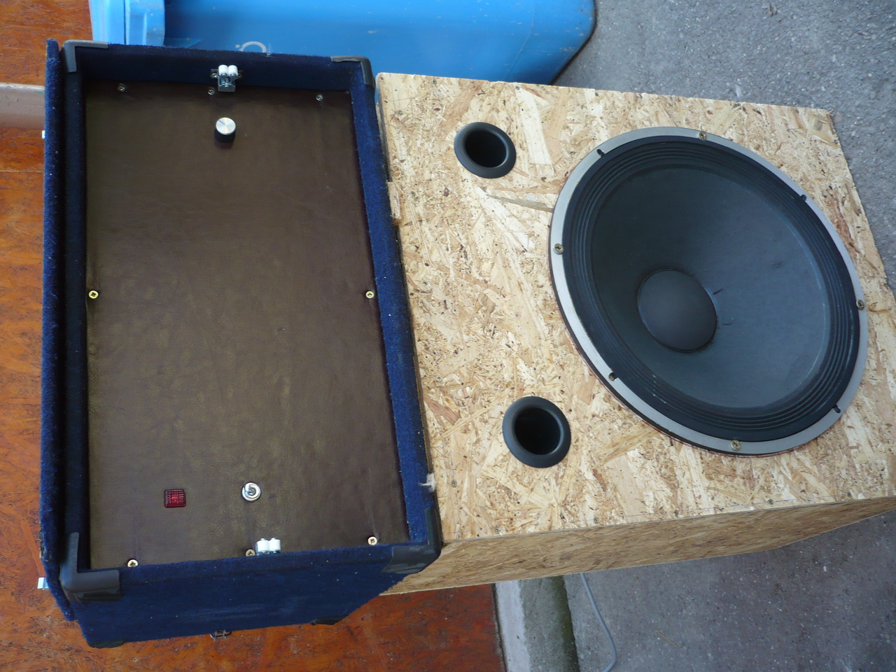

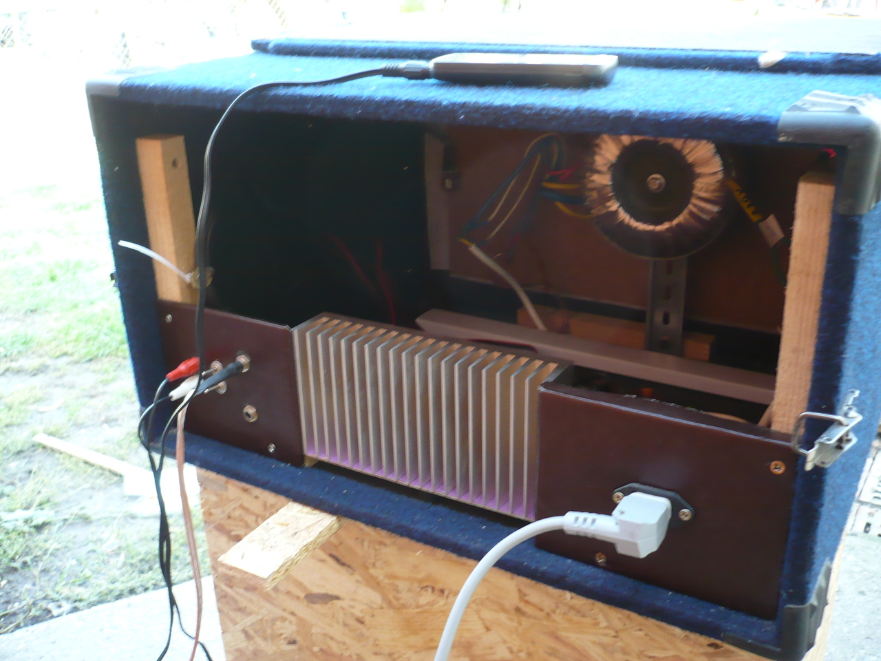

Elkészültem egy hangsugárzóval és egy sztereó erősítővel.

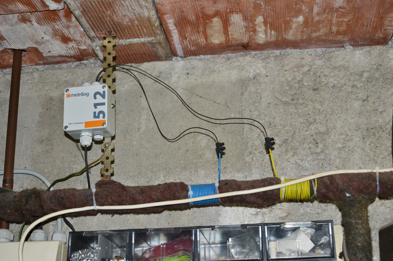

(#) Bakman hozzászólása Szept 28, 2014 / 4

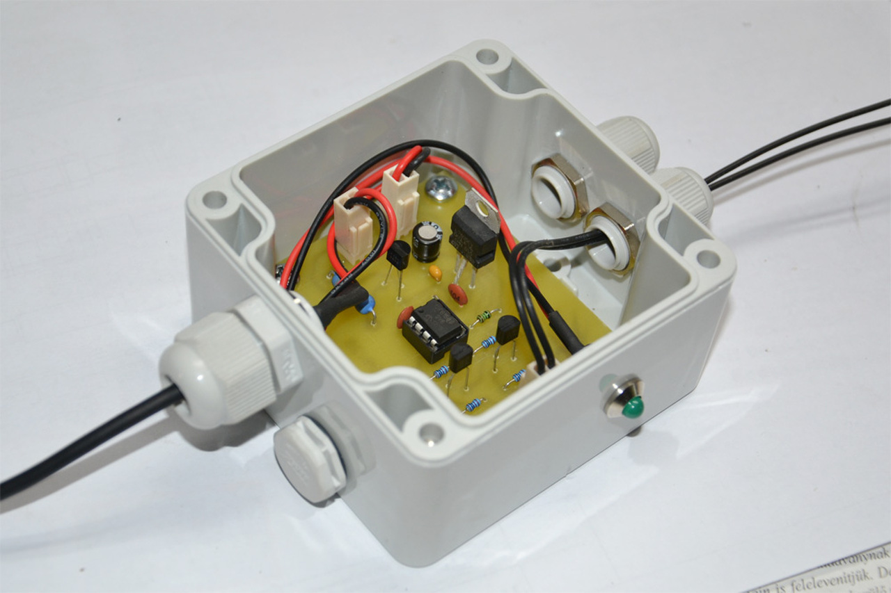

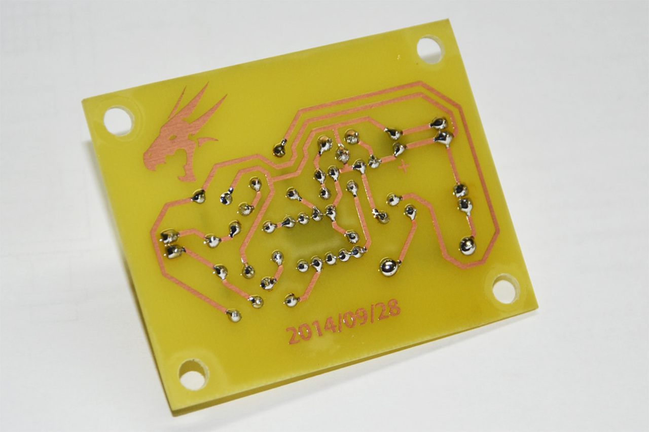

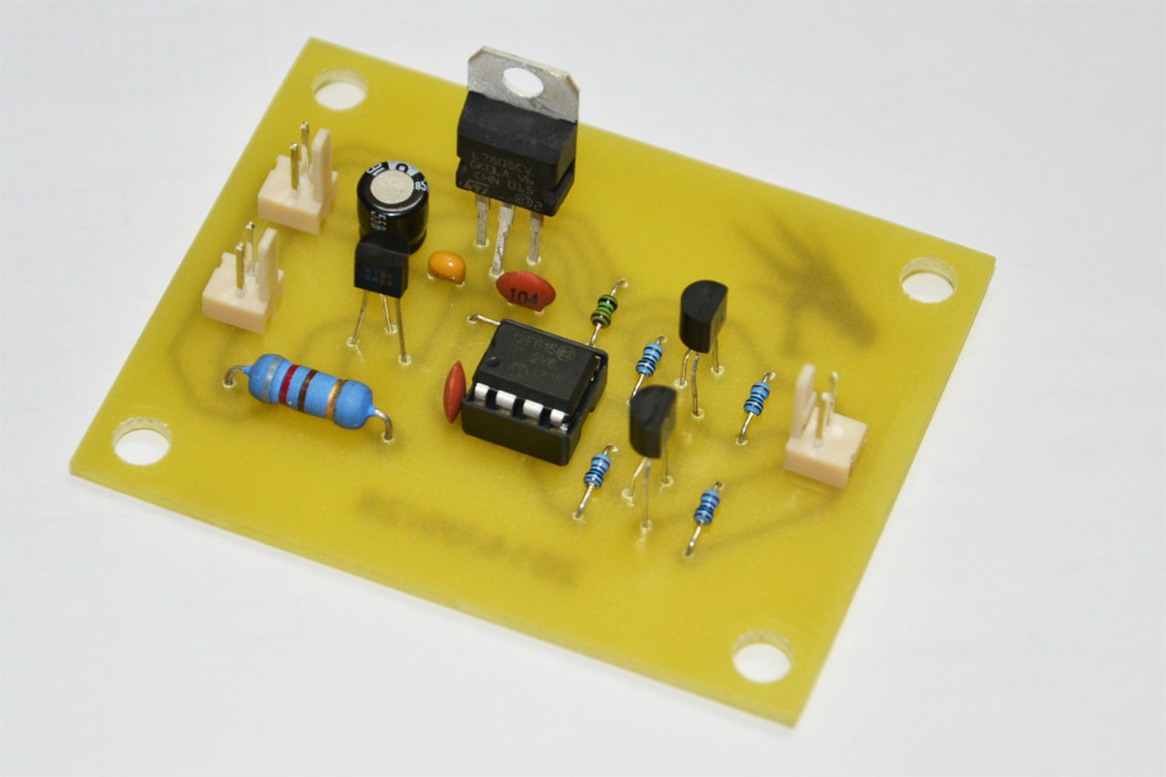

simpi ötlete alapján megépített, számomra második generációs vízkőmentesítő. Aki szeretné utánépíteni, a kapcsolási rajzot és a PIC-be égetendő hex fájlt is megtalálja a mellékletben.

Szép, preciz, tiszta munka. Nem vagyok telhetettlen de esetleg egy nyákterv?
Kérdés is van 12F683 vagy 12F675-el is mehet a HEX?

Nagyon szép kivitelezés, gratulálok! Linkeld be a Flow forrást és akkor mindenki olyan PIC-re fordíthatja, ami van a fiókban

(#) Bakman válasza Kovabe hozzászólására (») Szept 28, 2014 /
Tudtommal 12F675-ben nincs PWM, 12F683-ban pedig csak normál PWM modul van. Az első variáció csak normál PWM -et használt, azzal is működött. Mellékletben a kért fájlok. A NYÁK terv fotózásos technikához készült!
szerk.:
A Flowcode forrás is a mellékletben. A C kódok 12F615-höz vannak igazítva. Ha nem használsz hélhidas hajtást, akkor a C kódok akár törölhetőek is (estleg módosítani kell más mikrovezérlő használata esetén).
szerk. 2:
A panelben lévő csatlakozó: NSL 25-2 G (HEStore)

(#) (Felhasználó 46585) válasza Bakman hozzászólására (») Szept 28, 2014 /
Mi a tapasztalatod vele? Mit csinál a vízkővel?

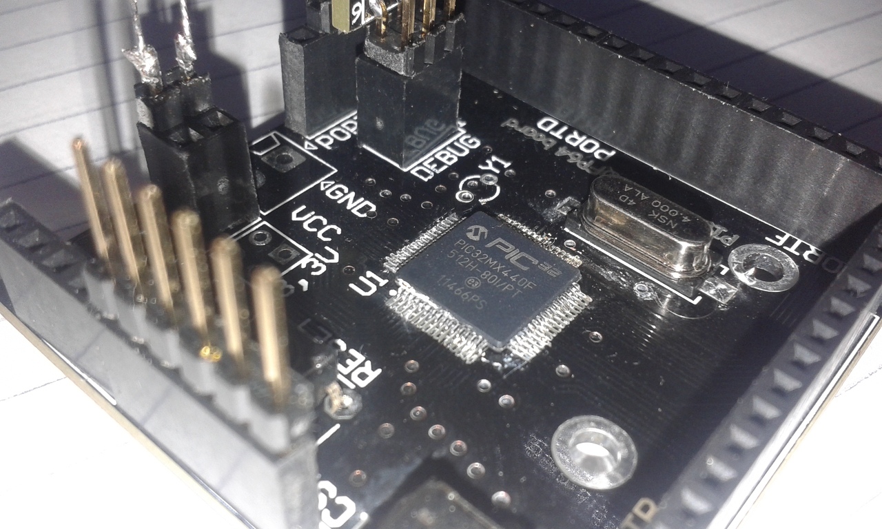

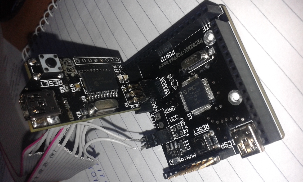

(#) cmdnetwizard válasza zenetom hozzászólására (») Szept 28, 2014 /
Kicsit megkésve, de le tudtam fotózni a vezérlést az itt említett eszközömhöz.
Az első képen a vezérlő látható, a másodikon pedig egy USB<->UART átalakító debuggolás cáljából hozzákapcsolva a főpanelhez...
Amúgy a panel kínából van, úgy lett legyártatva...
(#) Bakman válasza (Felhasználó 46585) hozzászólására (») Szept 28, 2014 /
Tapasztalatok itt. Pontosan nem tudom mit csinál, de ha minden igaz, a vízkőkritsályok csúcsait "letöri", így azok nem tudnak megtapadni a rendszerben, csaptelepek szűrőiben. A vízkövesedés a szűrőkben is észrevehetően csökkent, mióta be van üzemelve a szerkezet.

(#) zenetom válasza cmdnetwizard hozzászólására (») Szept 28, 2014 /
Szia,
Hát így könnyű!
Tekintettel a projekt "nagyságára", mégegyszer gratula.
De hogy-hogy kínában gyártattad?

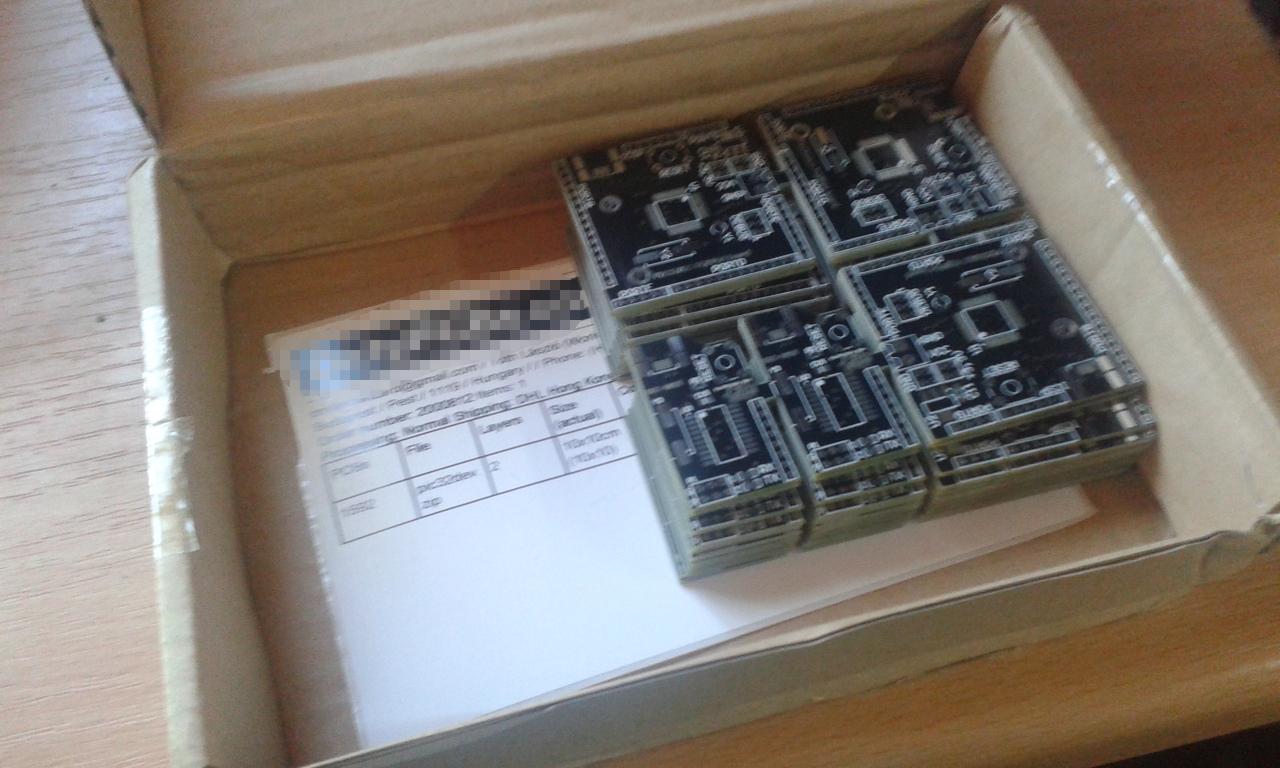

Köszönöm a gratulációt, amúgy Kínában van egy cég, aki 25 dollárért legyárt 10 db, 10x10 cm-es panelt, és ha sürgős a cucc, akkor DHL hozza plusz 15 $-ért. Másfél hét alatt itt van.
A másik ok meg az volt, hogy a TQFP64 lábas footprintet nemigen tudtam volna házi körülmények között legyártani. Főleg, hogy ők még furat-galvánoznak is ennyi pénzért.
Amúgy van fotóm arról is, hogy hogy érkezett meg, és most van ebből a PIC32 DevBoard-ból 30 db-om, és a Debuggerből pedig 20.
A reklám végett a gyártót kicenzúráztam, de privátban bárkivel megosztom

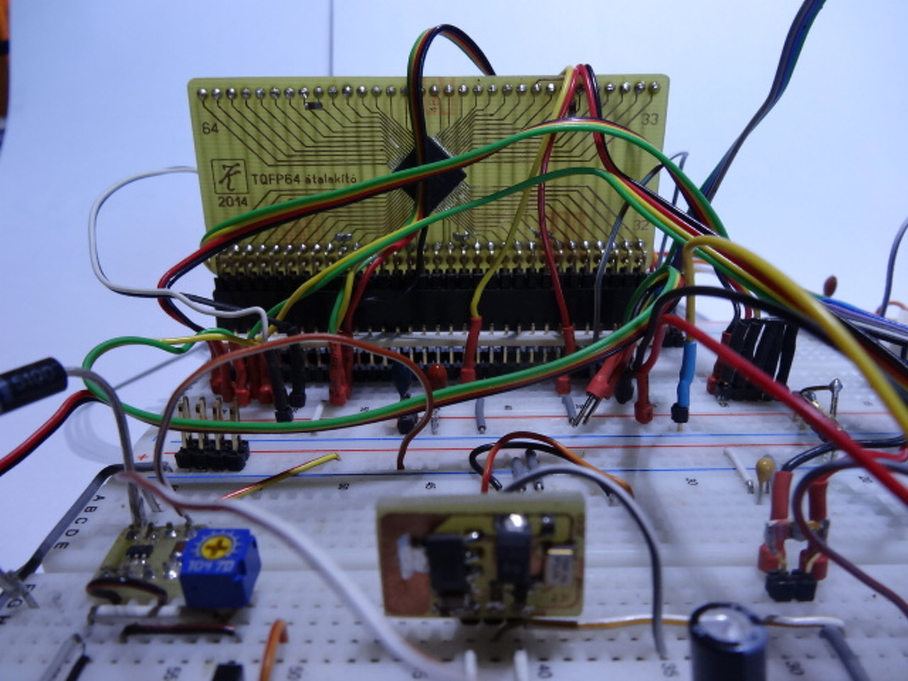

(#) ktamas66 válasza cmdnetwizard hozzászólására (») Szept 28, 2014 /
Ilyesmi paneleket én csináltam, végül maradtam a "dugdosós" megoldásnál. Ezt legalább otthon is le tudtam gyártani (vasalóval ). A furatgalván az nagyon jó dolog lenne, de az még nem megy .

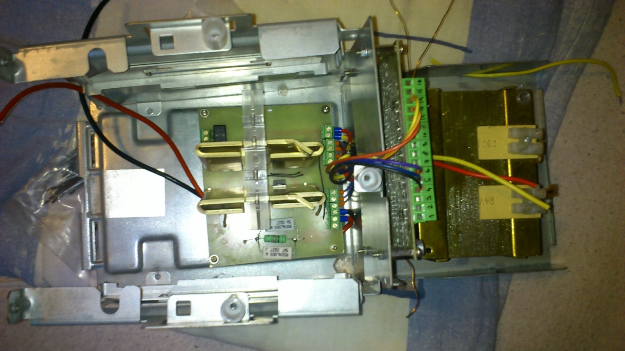

(#) nagysasy hozzászólása Szept 28, 2014 /
Épül az Accu-Mat töltő. Köszönet azoknak akik segítettek benne.
(#) don_peter válasza Bakman hozzászólására (») Szept 28, 2014 /
Szép letisztult munka.. Gratulálok..
(#) kameleon2 válasza Bakman hozzászólására (») Szept 28, 2014 /
Szia! Nekem van két gyári készülékem és egy harmadik apóséknál. Azok garantáltan működnek. Kíváncsi lennék én is az összes részletre. Csak PIC-re elérhető a program hex-ben? Esetleg valamilyen elméleti forrás van, ami alapján készült ?
(#) pjg válasza Bakman hozzászólására (») Szept 28, 2014 /
Végül mi van a kimeneten? Egy szkóp ábra ha volna.
10kHz 50% négyszög?

(#) Alkotó válasza Bakman hozzászólására (») Szept 28, 2014 /
Az áramkör működését nem tudom méltaltni (nem értek hozzá), de a kivitelezés mintaértékű, gratulálok.
(#) Bakman válasza kameleon2 hozzászólására (») Szept 29, 2014 / 1
Én csak PIC-re tudok programot írni, azt is csak Flowcode-ban (eddig bőven elég volt mindenre, amire kellett). Nem egy nagy durranás, 10 kHz-es, 50 % -os kitöltésű PWM van a kimeneten, félhidas "tuninggal". Ez válasz pjg kérdésére is.
Nem tudom mi az elméleti alapja a működésnek, az "Elektromos vízkőmentesítő" topikban vannak ötletek, tippek és tapasztalatok, azok alapján készítettem az egészet. Az első variáció csak egy egyszerű PWM kimenetet használt, az is működött. Ezzel a félhidas meghajtással elméletileg mégjobb. Én eleve szkeptikus vagyok az ilyen dolgokkal szemben, de ez engem is meglepett, pláne úgy, hogy nálunk még horganyzott csövek vannak és azon keresztül is hatásos a szerkezet. Javaslom a már említett topik végigolvasását, a lényeg leszűrhető (bizonyos csőtípusnál nem működik, már nem emlékszem, melyiknél). A gyári cuccok folyamatosan változtatják a frekvenciát, valaki azt írta fix frekivel is működik. Én is azt mondom, kár vacakolni a sweep-pel. Volt otthon pár elfekvő alkatrészem, kipróbáltam délutáni szórakozás gyanánt, bejött.
A hozzászólás módosítva: Szept 29, 2014
(#) pjg válasza Bakman hozzászólására (») Szept 29, 2014 /
Hány menet van a csövön? Milyen vastag vezetékből?
(#) Bakman válasza pjg hozzászólására (») Szept 29, 2014 /
Ha jól emlékszem, kb. két méter 1,5 -ös MCU tekercsenként, akkor éppen ez akadt a kezembe. Elvileg mindegy a vezeték keresztmetszete, nem tekercsént funkcionál, még ha annak is tűnik, hanem kondenzátor fegyverzetként. Ajánlom a téma végigolvasását, csak 20 oldal.
Én nagyon nem hiszek a dologban.
Én sem hittem.
Van egy kb. méternyi műanyag csőszakasz. Talán 2 colos. Oda jó lesz?
Nem tudom, nincsenek nagy tapasztalataim. Javaslom ismét a már említett téma végigolvasását.
