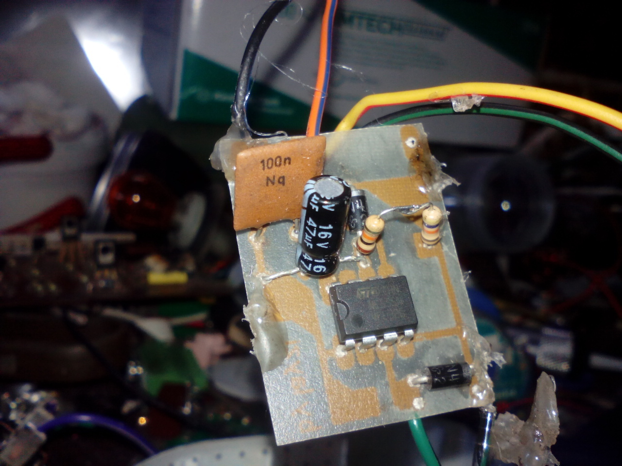

flip-flop kapcsolást èpitettemmeg asszes skory lapjárol van. Telorol ugy nèz ki nem tudom felrakni. Kèsőbb potolom.
ezt építettem meg. a skori félét is meg akartam nem tudom melyik a jobb de ez egész jól működik.

Hello. A kapcsolás tökèletesen működik mindaddig mig az önindìtó nem akar hajtani. A kèsleltetès ideje is jo lenne, de amint nekiállna inditozni ki/be kattog. Gondolom a feszültsèg esès miatt. nem tudom mennyire hat ki de 16v-os kondikat használtam. A 100n kondi meg egynègyzet alakú lapos kondi. Ötlet?
"de amint nekiállna inditozni ki/be kattog" Ha megfelelően nagy a puffer kondenzátor, a tápfesz bemenethez, teszel egy diódát, akkor nem engedi visszameriteni a kondenzátort, az öninditó. Ha ez nem megoldás, akkor még mindig ott van, a DC/DC átalakító olyat keres aminek a bemenete 9......16Vig jó. A kimenet, fix marad, modjuk 12V. üdv.

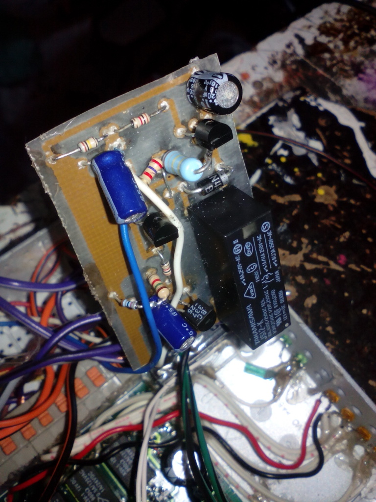

Ìgy jobban látszik az első az öntartás a gyujtáshoz ès a második a kèsleltető. Ezek párhuzamosan kapják az áramot ugy hogy mindegyiket egy gomb kapcsolgat ami kèt záròèrintkezős, mivel a kèsleltetőn a pozitivot kapcsol a gomb. A zöld kivezetès a kèsleltetőn egy relè ami engedi az áramot az inditomotor relèjènek.

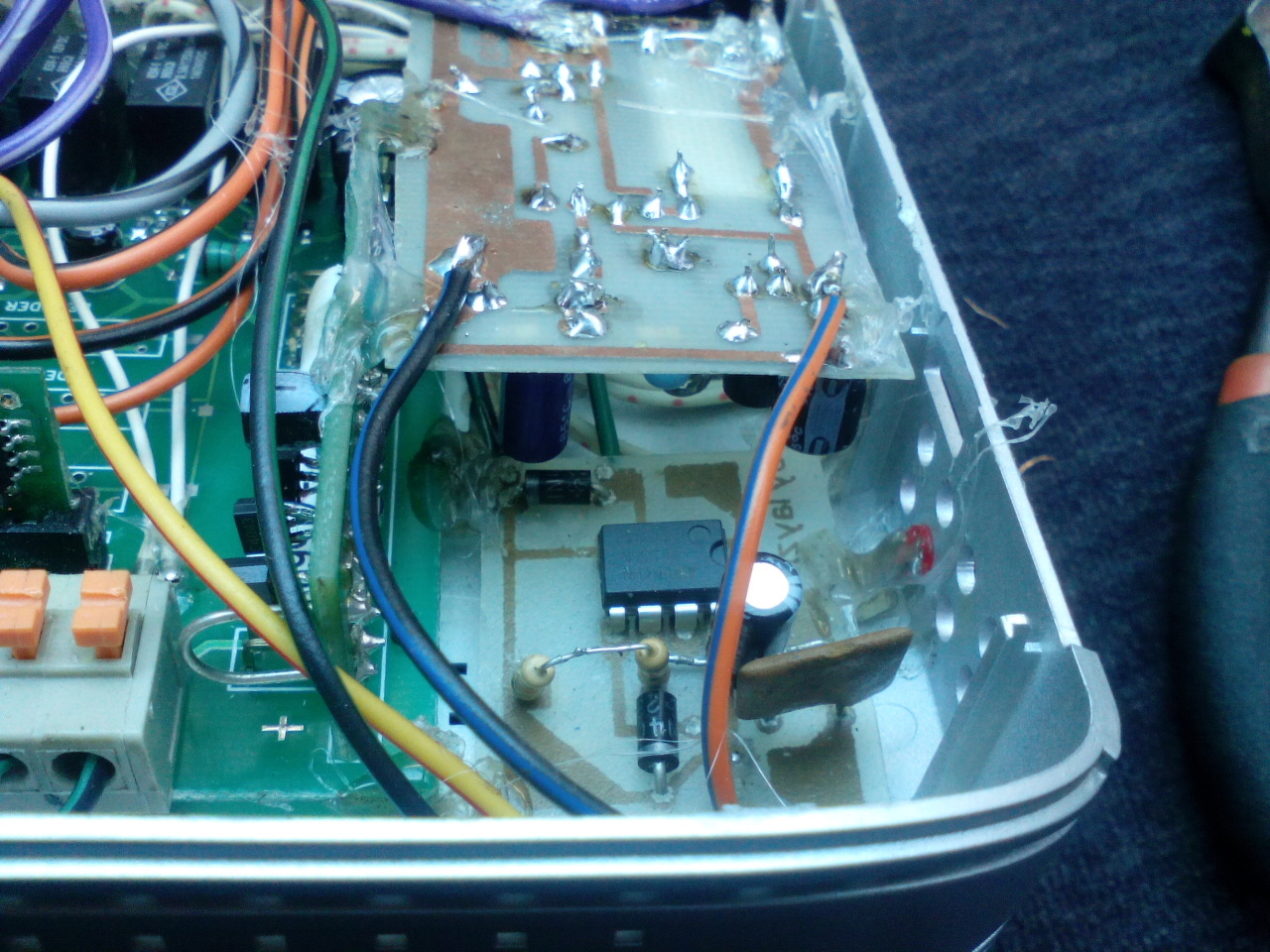

Rájöttem mi a hiba. A kapcsolás amit küldtèl tökèletes. Linkeltem ezelőtt egy flip flopot. A kèt kapcsolás nem tud eggyütt működni
a flip flop pillanatnyi gombnyomásra reagál. Ha eggyütt nyomom az 555-ös kapcsolással akkor zavarodik meg.Külön ggombokkal működik mindegyik ès indul is az auto. Viszont ha a flipflop gombját addig nyomom mig indit az 555 akk kibe kapcsolgat a flipflop.
Hello! Tegyél egy 100kohm-os ellenállást a Flip-Flop-nál a 100kohm és a 10µF közé.
A jelensèg ugyanaz. Mèg mindig kattog. A kondikat kicserèltem 50v-osra, csak egy 220-as maradt 16v-os. De mèrt baja az indìzozásnál hogy a flip-flop gombja is nyomva van.....kezd az agyamra menni. Ne rakjak valami 100n kondikat a bemenetekhez ès kimenetekhez? Vagy inkább probáljak meg egy másik flipflopot..
Hello. Megildódott. Raktam be pár diodát. Relèj lábaihoz mindenhova meg a bemenetekhez is.

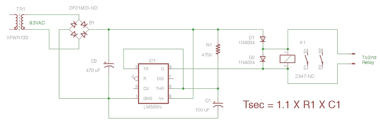

Egy 12V/250VAC 5A relét szeretné kapcsolni, úgy hogy mikor tápot kap a szerkezet akkor 5 percig nyitott legyen a relé, 5 perc után kb 5-30sec között állítható időközzel húzzon be. Astabil multivibrátort néztem itt a honlapon, de nem sikerült betlitanom ezeket az időközöket. Tudnátok erre megoldást ajánlani?
Hello! Szerintem már egy tucat időzítő kapcsolást tettem fel, de legyen még egy.
Én akkor teljesen rosszul közelítettem meg azt hittem csak egymagában az 555 képes rá.
Köszönöm a segítséget P1 értékét megkétszerezem vagy sorba kötök vele egy 100k ellenállást akkor az idő 5 perc fölé vihető?
Megjött az étvágyad?
![]() Az idő közelítőleg T=C1*(R1+P1)*1,15*2^14 (Természetesen alapegységben kell számolni) Egyébként a Led két felvillanása közti időt megszorzod 512-vel, megkapod az időt és nem kell 5 perceket várni.. De számtalanszor leírtam, hogy 1 perc felett már nem tisztességes 555-el időzíteni. A hozzászólás módosítva: Okt 24, 2014
Idézet: „1 perc felett már nem tisztességes 555-el időzíteni.” Igen erről olvastam egyik írásod, a miértjére már nem emlékszem, csak az rémlik, hogy nem lesz teljesen pontos, de a pontosság nekem nem igazán számít (1-2perc csalás is belefér) a lényeg az, mikor tápot kap akkor ne húzzon meg a relé, csak ha eltelt 5 perc. Idézet: „Megjött az étvágyad?” Ezt mire érted?
Nemcsak pontatlan, bizonytalan is lesz az időzítés. Ilyen hosszú időzítésekhez nagyértékű ellenállások, és kondenzátorok kellenek. A pontatlanság, és bizonytalanság abból adódik, hogy az időzítő komparátorának a bemeneti ellenállása véges, és nem túl nagy, valamint a nagyértékű többnyire elkó szivárgási árama elég nagy, és mindentől függ.

Ha megnövelem a képeltben szereplő ellenállás és kondenzátor értékét a duplájára, akkor a késleltetési idő a kétszeresére nő? Köszi a választ!
Hello! Beírtad a képletbe? Mert ha mind kettő értékét a kétszeresére növeled, akkor nem a kétszerese, hanem a négyszerese lesz. Már amennyiben a kondenzátor szivárgási árama azt meg is engedi.
