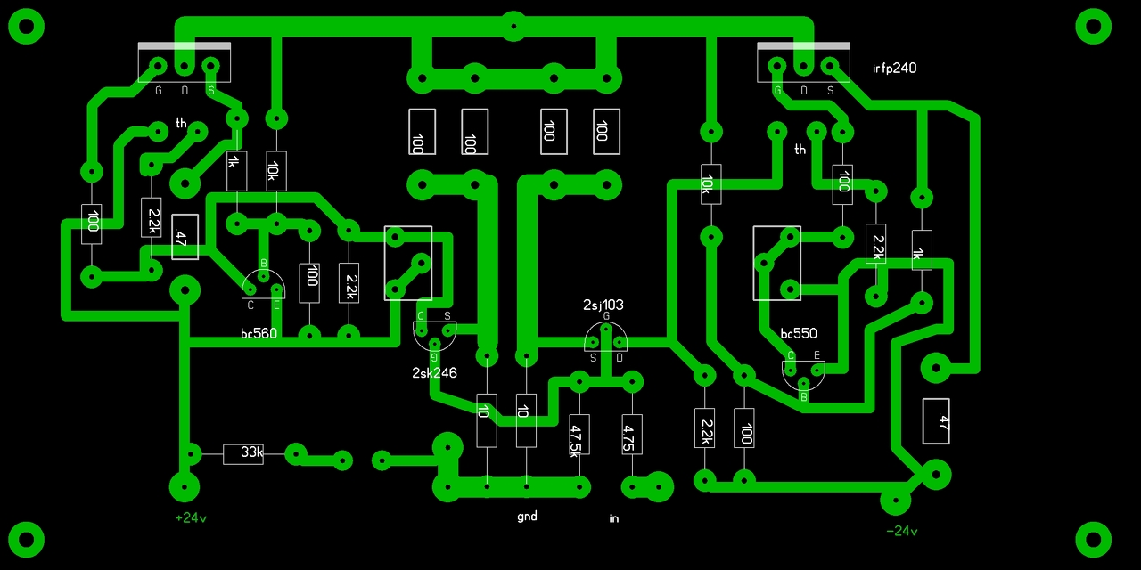

Egy pár hozzászólással régebben már írtam hogy a Nelson Pass f5 erősítővel kapcsolatos problémámról. Nos elhatároztam hogy a lenti rajz alapján megépítem új alkatrészekkel megint.Inkább ne tettem volna A hiba ugyan az, a + tápoldalon levő 0.47 ohmos ellenálláson 330 mv-ot lehet mérni a másikon semmit a potik tekerésére nem reagál semmit.A kimeneten 18.6 v-ot mérek! A tápot megnéztem a Gnd-hez képest a pozitív 23.8v a negatív 23.45v.Ez nem tudom hogy okozhat-e problémát.A rajzon a BC550-es fordítva szerepel természetesen 180 fokkal elfordítva a helyes lábkiosztással raktam be.Bocsi hogy ennyit problémázok de nem értem, vagy csak nem látom a hiba okát
Amilyen közel van néhány vezetősáv, szerintem rövidzárakat keress a szomszédos vezetősávokon. Hogy miért építetted meg mégegyszer azt, ami nem működött, azt nem értem.
Amit először megépítettem az egy kinából hozott nyákra készült ami rossz volt.Ezért csináltam meg a lenti rajz alapján.A nyákot átnéztem nincs rövidzár sehol.
Nem lehet, hogy élesztéskor valamit elrontasz a th vagy nyugalmi potik beállitásakor, és azonnal átüt az egyik fet? Milyen módszerrel méred, hogy a benne lévő fetek működőkpesek? A gate-eken mekkora feszültség mérhető?
Illetve elnézve a kapcsolási rajzot, elég sok érték nem stimmel. A th potival soros 22k az 2k2, 150R helyett 100R , és igy tovább. Bővebben: Link
Ez most is fennáll. Független a panel a kialakításától. Be kell mérni a FET-et!
