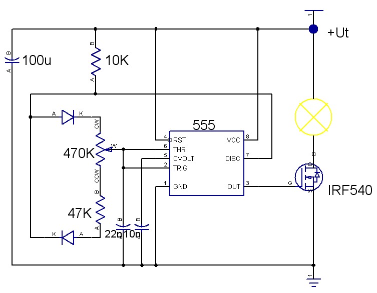

Sikerult vennem IRF540-et, es mukodik is, tudom mar szabalyozni az izzot
, csak az a baj, hogyez is legyengiti az izzo fenyerejet. Amikor teljes fenyerovel kellene vilagitania, akkor kb. csak 80%-osan vilagit. Mi lehet a baj? Nem enged at teljesen a FET? Es sajnos az IRF540-is eleg meleg. Minnel kisebbnek kellene lennie az aramkornek, es a hutoborda sok helyet foglal. Kerlek benneteket, ha van meg valami otletetek, ne tartsatok meg magatoknak.
Biztos nem nyit rendesen az IRF.

Megcsináltad az átalakítást (+ ellenállás) a tranyó+fetes rajzon? ...1 volttal nagyobb nyitófesz talán már okés... Ilyenkor kellene a szkóp, hogy lásd, mit alkottál.
Egyetértenék...kevés az 555-ös kimeneti feszültsége a FET teljes kinyitásához. Az IC-n belül, a végfoknál egy totem-pole végfok van, feltételezem, hogy a konstruktőrök mindent elkövettek, hogy a két állapot minél jobban megközelítse a tápfeszültség két pólusát. Ha az IC-t ki tudjuk egészíteni egy "rail to rail" végfokozattal, akkor hiszek ebben a megoldásban. Meg tudjuk növelni az 555-ös tápfeszültségét? Ha nem akkor olyan FET-et kell keresni aminek alacsonyabb a nyitófeszültsége. A probléma szerintem az ábrán látható, a gate-feszültség kicsi az elegendően nagy áram megindításához.
Kipróbálnál egy dolgot?: Válaszd le az IC-t és adj 6V-ot (vagy teljes tápot) a gate-re. Kinyílik a FET teljesen? Vagy: mekkora a feszültség az IC kimenetén "H" állapotban? (Ehhez le kell csökkenteni egészen a frekvenciát a kondi növelésével. Vagy valahogy kiakasztani az IC-t) Ui.: például (nem azt mondom, hogy ez a jó!) az IRF8113 gate küszöbfeszültsége -Gate Threshold Voltage- már jóval kevesebb, 1,5-2,2V, a 4 helyett igy ez könnyebben kinyitható

Az 555-ösIc simán meghajt egy fetet közvetlenül is. Ha a tápfesz kicsi akkor IRL540-et kell használni az IRF helyett. Az IRL sorozat 5V-os logikai áramkörökhöz van kitalálva, és ekkora feszültségről is megbízhatóan nyitnak.
Így néz ki az utolsó verzió, amit megépítettem. A FET meglegszik, de eleg neki egy pici hutoborda. Szepen tudom allitani a fenyerosseget, es bejott az, hogy FET-el kevesebb lesz a veszteseg.
De sajnos nem jo a kapcsoloüzemű megoldas, mert az izzo zug. (elegge hangosan). Ugyhogy kezdhetem elolrol, hogy keressek egy nem kapcsolouzemu fenyerossegszabalyzo kapcsolasi rajzot. Koszonom szepen megegyszer mindenkinek a segitseget.

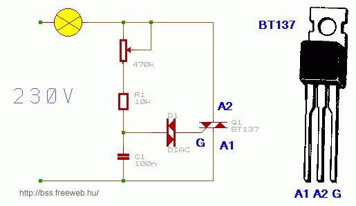

"Egy 6V-os akkumulatorrol mukodtetek egy izzot, ami majdnem 6 Ampert vesz fel. Ennek az izzonak szeretnem a fenyerejet szabalyozni."
Szerintetek ez a kapcsolas jo lenne erre? Legyszi segitsetek, mert mar teljesen tanacstalan vagyok ![]()
Szevasz.A kapcsolás sajnos nem jó,mivel váltóáramra készült,semmiféleképp nem lehet átalakitani az akkus táplálásra. Milyen frekvencián búg az izzó? Mondjuk a hálózati búgáshoz képest.
