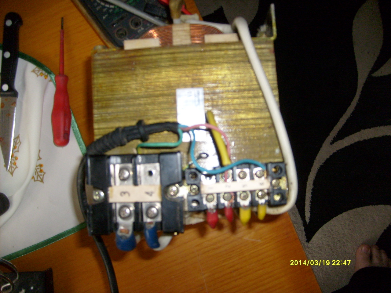

Van 1 trafóm azt hogy hány VA-es azt nem tudom.. viszont eléggé vastag kábelből van a sec oldal tekercse.. Igaz elég gyenge minőség de csatoltam 1 képet. amit tudok, hogy a sec oldal üresjárati feszültsége 21V (Úgy, hogy a primer oldal 2 végén van a 220V. A csapolásokkal még nem mertem kísérletezni.
Ha a vasmag belső keresztmetszetét (ami a csévében benne van) meg tudod mérni, akkor itt van részletes leírás, hogyan lehet nagyjából meghatározni a transzformátor teljesítményét.
Bővebben: Link A leírás alapján csak azt tudod kiszámolni, hogy az adott magból mekkora a maximális kivehető teljesítmény, a gyártó nem biztos, hogy így méretezte, de nagyjából meg tudod saccolni a teljesítményét. A pakettvastagságot meg tudod mérni kívül is. A lemezek szélességét ami a csévében van kicsit nehezebb lesz megmérni. A cséve tetejénél néha kilátszik egy kicsit a középső lemez (az E alak középső szára) ott próbáld megmérni. A leírásban ott a lényeg, hogy mihez kell ez a két adat.

Még itt van pár kép. Amit érdekesnek találok, hogy a tekercsek vassal vannak "kitámasztva"
Mérni még nem tudtam, de tovább nézegettem a trafó tekercselését. 3 különböző tekercsre lehet osztani a tekercseket. Van a SEC ami a vastag lapos huzalból van. van a PRI Ami 2 tekercsre osztható.. kívül van összekötve egy 3-as csavarral a két tekercs. a vékonyabbik huzalból ami talán 1,5-es van egy tekercs a SEC menetei alatt meg van egy tekercs a SEC tekercs fölött. Remélem érthetően le tudtam írni
Dehogy kitámasztva, azért van benne hogy a két tekercs között kisebb legyen a csatolás, így áramgenerátor jellege lesz ami pálcás ív hegesztéshez vagy akkumulátor töltéshez jó például.
Az rendben van, de akkor miért folytatódik a PRIMER tekercselése a SEC oldal tekercselése alatt?
Sikerült utána járnom a dolgoknak.. Hát ebből se lesz hegesztő
