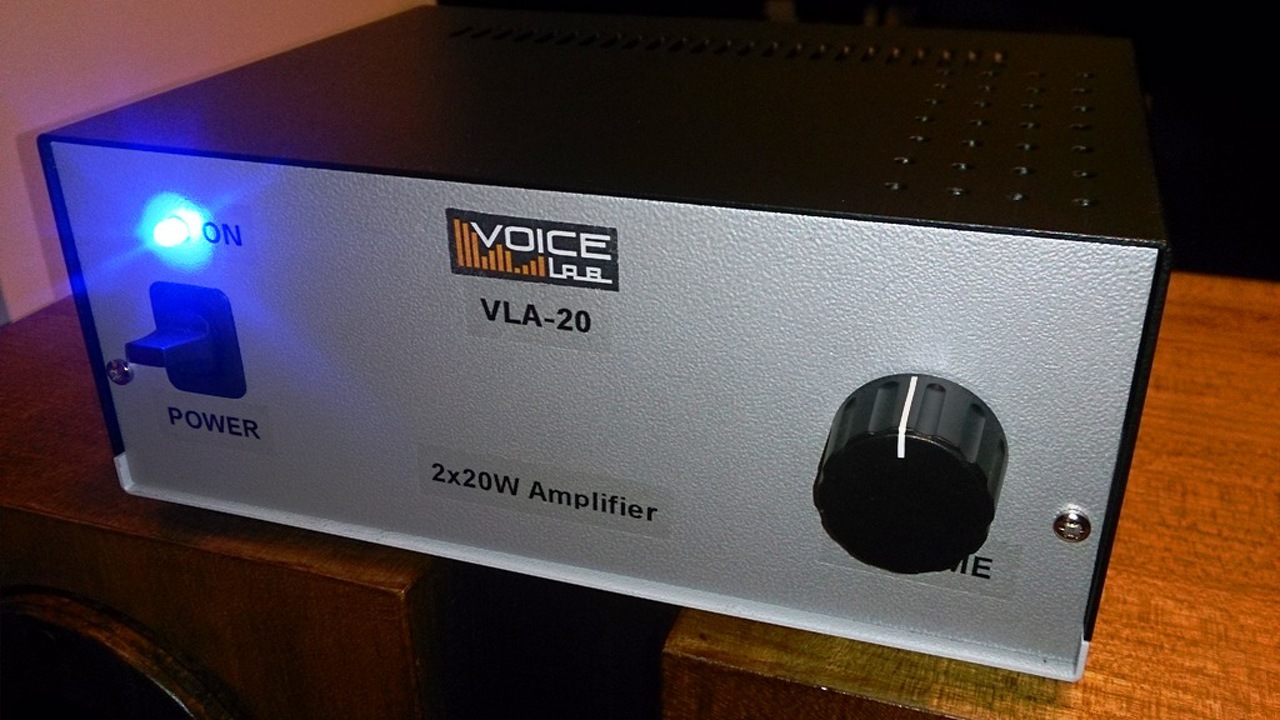

Hello, íme pár kép a (hosszú 20 év kihagyás után megint épített) kis erőlködőmről. 2 x TDA2040, a segítségetek/tanácsaitok alapján tökéletesített, hozzá készült 'low-budget' hangfalakkal. Jó barátaim számára építettem, amolyan "anti-PC-speaker" szellemben. Vagyis lebeszéltem őket valami elméretezett műanyagházas csoda megvételéről (durván 8-12 ezer Ft nagyságrend, de én max. a 10-15 évvel ezelőtti /egyébként TDA2030-akat tartalmazókat!/ tartom max. elfogadhatónak!)
Tudom, még sok csúnyaság maradt a konstrukcióban, vannak űbergagyi megoldások (pl kötelező kék-LED :o), de hál'Istennek szépen szól, nem zajos. Valami nagyon pici alapzaja nyilván van. a hangerő max. állásában. De kifutja magát, tudja a 2x20 Wattot. Csillagpontos földelésen még kell dolgoznom egy kicsit a jövőben, de amúgy sokat javult a hangja a tanácsaitok nyomán. Árakról nem nagyon van értelme beszélni, mert ez sport, régen nem éri meg ha csak az alkatrészárakat vesszük.... Trafó 4-5 ezer, doboz szintén 3,5, a két kit nyákostol mindennel olyan 2,5e további alkatrészek is 1-2 ezer, meg a rengeteg kézi munka ami vele volt... Összességében nem áll meg egy tízesből, ennél picit többért már lehet lőni egész jó kis cuccot a '80-as évekből.... de ugye ez mégiscsak más. A hangfalak is sok asztalosmunka meg próbálgatás eredményei. Olyan 8 liter körüli zárt dobozok lefurnérozva, a Lomex-ből szervált SONY(?) hangszórókkal meg elsőrendű keresztváltóval. A hangszórók úgy 2e körül lehettek dobozonként, a többi tartozékkal cirka mondjuk 16-17-ből biztos megáll a történet. Igen, ennyiért lehet gyári holmit is kapni hangszínnek vagy digit-EQ-val meg csillivilli kijelzővel, de én ezt oda merem tenni melléjük (nem olyan szép, de jobban szól....) A folytatás egy Thodio-szerű, fadobozos kis boom-box lesz Bluetooth modullal...

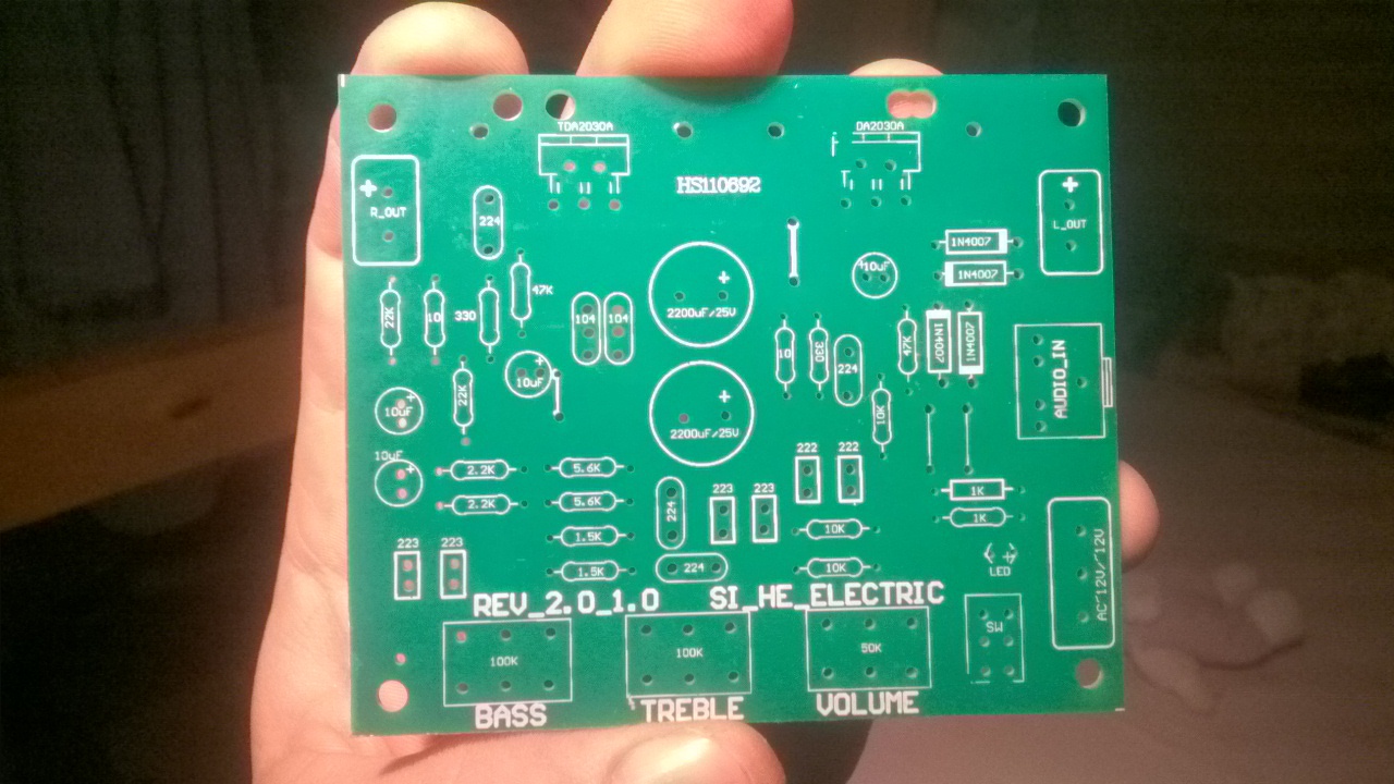

Megérkezett a kínai kit. Hét nyelven beszél benne a panel minősége, rendes löt stopos cucc. Kár, hogy nem hazai... 3 gyermekemmel nekiálltunk összerakni. Ilyen értelemben gyerekjáték
. Szerintem ma este kész lesz, beszámolok hogyan indul. Mondjuk valami furat benne maradt a gerberben a hűtőborda alatt. A hozzászólás módosítva: Feb 19, 2015
Nagyon ügyes!
Bár - ha a hálózati trafót egy körvasmagos Hyperszillel oldottad volna meg, akkor akár sokkal laposabb is lehetne az erősítő doboza. Én mindig azon gondolkodom, ezeknek a végfokoknak a szíve-lelke a nagyméretű trafó. De mi van olyankor, ha olyan trafót (tápegységet) használna az ember, mint pl. egy számítógép tápegysége, de minitatűrebb kivitelben (pl. egy laptop táp) Az is tudja elég sokszor a 15-18 V-ot, no meg a 2-3 A-t. Azzal sokkal könnyebb, kisebb és érdekesebb lenne. Vagy az nem vinné el? Vagy örökre ....

Köszönöm az elismerést, remélem ez még csak a kezdet.... Igen, jobb lenne az általad javasolt trafó, vagy egy toroid, de most hirtelen ez volt. A Makraik különben nem rosszak, én még Puskásokból is csináltam egész elfogadható cuccokat. Elég duci lett a kicsike, de olyan kis kompakt ebben a dobozban (ez is akciós volt Lomexéknél). Persze még ki kellett furkálnom a jobb szellőzés miatt a hűtőborda felett (ami egy PIII hűtő volt fénykorában).
Kapcsoló tápnak nem vagyok nagy híve audionál...nemrég csináltam sógoromnak egy Boom-boxot lekárpitozott dobozban két 2-utas autóhangszóró, autós fejegység beépítve, mindez egy 150W-os régi PC-táp 12 voltjáról etetve. Persze jó, meg működik, de szerintem nem elegáns. Próbáltam én is már laptop adapterről, meg hasonlókról. Valahogy más a trafós táp, lehet "símább" a DC a jó szűrés után (hullámozhat valamennyit, de nincsenek rajta tüskék, ilyesmik...) Meg csak pozitív tápod van, lehet a kimenő kondis verziókat csinálni - én jobban szeretem a szimmetrikus táposat. Szerintem nem véletlenül nem terjedt el a hifi cuccokban (max a digit végfokoknál?)
Vannak olyan kapcsolóüzemű tápok, amik jók audio áramkörök táplálására, csak az nem a PC táp kategória sem bonyolultságban, sem konstrukcióban, sem árban. Még keverőben is láttam utóbbi időben nem egy kapcsolótápot, pedig ott tényleg nem lehet zaj a tápon, mert 60 dB erősítésnél már kicsit bajos lenne bármennyi zaj is a tápvonalon. Ezek a tápok igen kidolgozott, zavarszűrt, sok száz kHz-es kapcsolófrekin mennek. Állítom, nem amatőr / hobbi kategória.
Végfoknál az én credo-m: a trafó VA száma legyen 2x az össz. szinuszos kimenőteljesítménynek. Ha más bajuk van is elég, de nem dinamikaszegények általában a konstrukcióim. A hozzászólás módosítva: Feb 19, 2015

Az ökölszabályod elég logikus... milyen lehet egy rendszer hatásfoka? olyan 60-65%? Mennyi disszipál el a bordán? Szóval a 2 x 20 W-os erőlködőmhöz lehet még kevés is az a 60VA... próbáltam épp kéznél lévő 25-30VA-es kis trafókról is (lásd az előzőekben), nagyon nyomurultul szólt, nem bírta a kivezérlést (elfogyott a szufla)... Sajnos sok trafóról nem is lehet kideríteni, mekkora teljesítményű is valójában (ránézésre esetleg)...megintcsak "gyári csájníz" cuccokban igencsak alul szoktak volt méreteződni a trafók. Zúgnak-búgnak, az elektronika rángatja a tápot, pislog a power LED - főleg basszusoknál, fityfiritty puffer elkó, sorolhatnám. Kezdetben ilyen gyári szetteket tuningoltam fel (táp rendberakása, másik trafó ha volt, nagyobb puffer elkó, combosabb hűtés az IC-kre, vastag hangfalkábel belül is, meg rendes árnyékolt a kisjelűhöz.... de ennél meg jobb és élvezetesebb a saját építés, nem?

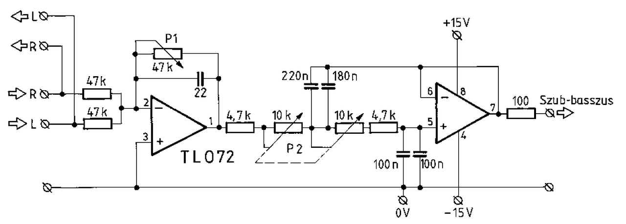

Lenne egy kérdésem:
Építettem egy TDA-s erősítőt, melyet egy SUB (magasvágást végző) előerősítő hajt meg. Hiába azonban a 14W, 20W vagy éppen 32W -os IC, ha a tápfeszültségem (2x18V) eleve adott, tehát csakis pont annyi teljesítmény és hangerő fog kijönni belőle - amennyi, de mivel lehet ezeken az IC-ken az erősítést vagy a bemeneti érzékenységet kissé megváltoztatni? Azt tudom, hogy a visszacsatolás babrálásával némiképpen nőne az erősítés, de vele sajnos a torzítási hajlam is. A bemeneti érzékenység pedig? Gondolom - az IC-k gyári adatlapja és kapcsolási ajánlása szerint a bemenetet lezáró R1 (22kohm-os) ellenállás lenne az érintett. Mi van akkor, ha annak értékét valamerre "eltolom"? Például felfelé - mondjuk 100kohm-ra? Mert én simán feltételezem, hogy az erősítő-részek között csupán szint-illesztési problémák lehetnek ... A hozzászólás módosítva: Feb 20, 2015
Szia! Az R2 fordítottan arányos az áramkör erősítésével. R1, R3 értékét egyformára választva pedig egyenes arányban növelheted az erősítést.
Két lány is van köztük. A 7 éves simán felismeri a LED-et és az elkó polaritását...Érdekes egyik sem markol rá a páka meleg végére, simán tudnak forrasztani drótoka önállóan is Ilyen lett a ketyere. Gázos pákával csináltuk, fogtam a kezüket. Ma kipróbálom este a hangját is.
Valójában már tettem egy-két változtatást az IC gyári ajánlása s a gyárilag adott alaprajzi séma között. Az R1 értékét felvittem 51 kohm-ra, az R2-t meg levittem 470 ohm-ra. Valamennyire valóban nőtt is az erősítés. De én akkor is csak azt gyanítom, nem igazán ez lenne a hiba. Most egy TDA2050 van a NYÁK-ban, de 2x18V-tal tolva a cuccot - 6 ohm-os terheléssel csupán annyira szól, hogy ... azt én inkább olyan 2-3W-nak érzékelem, bár elviekben legalább 15W-os, már-már ablakokat megrezegtető kimenő erősítés kellene ott legyen. Létezik ez? A SUB erősítő, amint az alábbi rajzon látható - ez lenne. A kimeneti 220 ohm-ot már kicseréltem 100 ohm-ra, ámde a kimenetről mégsem tudom, már eleve alapból milyen jelszintet tol kifele? Mi van akkor, ha a kettő közé beteszek egy szintillesztő emitter-követő kapcsolást? Annyi + fogyasztás még simán beleférhet a táp rendszerébe. A hozzászólás módosítva: Feb 20, 2015

Valami gyári sablon NYÁK-ot vettél hozzá, vagy afféle amatőr kitt-et?
Nagyon helyes, nekem is 2 nagylány asszisztál néha...fiúsítva vannak eléggé :o)
Szép munka, jó lett a cucc, várom a beszámolót a hangjáról is! Honnan és mi pénzért is van ez a kit?
Tudni kéne mi korlátozza a teljesítményt. Torzításba hajlik, vagy csak nem lehet már feljebb tekerni a hangerőt?
A hangerő potija a maximumon van. (100 kohm log)
És mégis alig szól. Jó, jó - én tudom, hogy egy 2x22 V-ra tervezett és ott 4 ohm-on elvileg 32 W-ot leadni képes erősítő ±18,5 V-on nem fog leadni - legfeljebb ha 15-20-at, de én akkor is - valahogy nagyon keveslem a hangját. Persze sokat lefog rajta a SUB-os frekivágó előrész, mert az hiába erősít valamit a benne levő TL082-vel, ha valami mégsem igazán OK! Amikor régebben zenélgettem, s volt egy 30 W-os de csöves basszus Fender gitár-erősítőm (Ribényi-féle), az tolta ám rendesen az ablakokat kifele - még fél hangerővel is. Nem torzít, de nem igazán hozza az elvárásaimat. A hozzászólás módosítva: Feb 20, 2015
Az előfokban az R3 helyére próbaképpen tegyél be egy 470k-t vagy hasonló értéket.
Az R10 értéke (100 Ohm vagy 220 Ohm ) a végfok nagy bemenő impedanciája miatt nem játszik szerepet az erőstésben.
A szubszűrő elég mélyen dolgozik, a témájába tettem fel alkatrészmódosítást ami kicsit feljebb hangolja. Erre azért volt szükség mert a jellegzetes mélyhangok már jelentősen csillapítottak a szabályzó szélső állásában is.
R1, R2-nek 10k-t, R3-nak 100k-t használok. Ezekkel együtt már átlagos hangkártyáról jó tartalékkal kivezérelhető.
Köszi, de majd most hétvégén kipróbálom.
Én a digitális adás vételére alkalmazott, s a TV-hez a T-online által adott digitalizáló "box"-nak a BNC- s hangkimeneteire tenném. Nem tudom, annak mekkora lehet a valós kimenő jele, mert nálam egyenlőre egy 2x15W-os sztereo erősítő van rajta. És akkor utólagosan ez lenne a "középső hang". A sztereo erősítő viszont tolja rendesen ... És mindezt persze én ugyanazzal a bemenő jelszinttel küldeném meg (egy sima sztereo fülhallgató-elosztóval).
Érdekessség, de ugyanez a SUB szűrő már az egyik régebbi Ezermester újságban is megjelent,
ám ott az R1; R2 értékének még ezeknél kissé magasabb - 47 kohm-os - értékeket ad meg. A C1 kondenzátornál viszont csak 22 pF-ot. Bővebben: Link A hozzászólás módosítva: Feb 20, 2015
A 39k és 47k között elenyésző a különbség.
Nézd meg milyen változást hoz ha 10k ellenállásokra cseréled! A 400nF-200nF-ra a 200nF-100nF-ra mérséklése kedvezőbb tartományba transzponálja a szabályzást.
Bővebben: Link Itt vettem. Sajnos kínai a cucc, de igyekszem átrajzolni sprintbe a nyákot. Komoly gond, hogy az anyag sem jön ki ennyiből...Kár. Végül is ezért vettem meg.

Már maga a TDA2030 darabja majdnem 300 Ft (pl. 280 a HQ-ban), és ott van hozzá a sztereo potmétereknek darabja, ami majd 500 Ft (én 295-ért vettem nemrég egy monot az Árwillben). S nem számoltam bele még az aprólékot, a hűtőbordákat, s az egész NYÁK-ban magában az össz szellemi munkát. Annyit szerintem mindenképpen megért, akármilyen kínai gagyi. Éppen tegnap nézegettem hasonlókat a Conradban - na de az meg a másik véglet. Rém drága!
Nem viszi el a két hangcsatorna között az áthallás kiszűrését, ha lejjebb veszem az értékeket? Mert én a sztereó hangcsatornát nem szeretném azzal áthallhatóbbá tenni, hogy akkor nincs meg a megfelelő, a hangcsatornák közötti visszahatás elfojtása.
A legnagyobb baj, hogy még gagyinak sem mondhatnám igazán. Teljesen jó cuccok vannak benne. kivétel a 3.5-ös jack aljzat. Annyit megteszek a topic érdekében, hogy a nyákot megosztom, hátha valaki meg akarja építeni hazai cuccokból. Amúgy az tényleg fura, hogy a bemeneten passzív a hangszín. Hozzá tenném, hogy 100mV nagyságrend kivezérli az erősítőt, így a bemeneti szűrő csillapítása simán kompenzálva van egy vonal bemenetet feltételezve.
