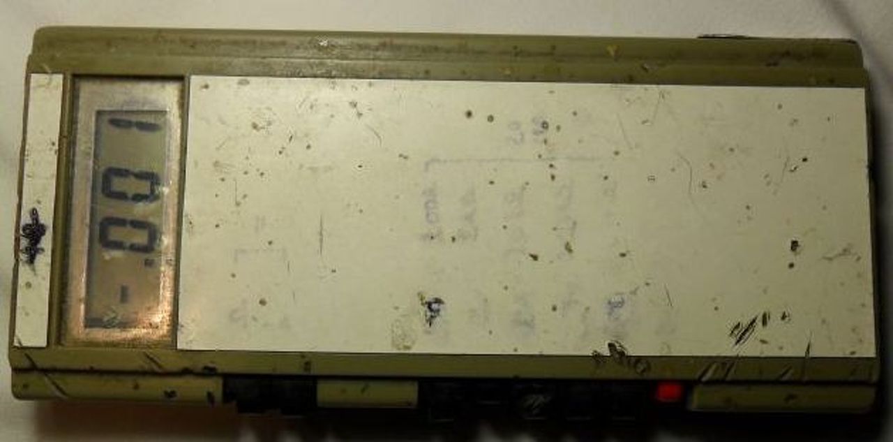

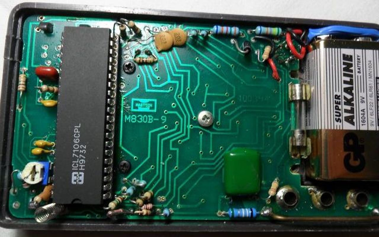

(#) fecameca válasza nagym6 hozzászólására (») Nov 26, 2014 /
Erre azért nem gondoltam, mert előtte semmi baja nem volt. Lehet, hogy az volt a baj, hogy a panelt alkohol híján petróleummal tisztítottam (A gumit nem!)? pedig utána ruhával teljesen szárazra dörgöltem. Attól meg folyton szöszös lett. Nekem még olyan műszerei vannak, amikben az ICL7106, és a kijelző is foglalatban vannak. Nem is kellett őket javítani sosem. Ezek a mostaniak egyre inkább eldobósnak néznek ki.
(#) fecameca válasza Nanok hozzászólására (») Nov 26, 2014 /
Csak éppen képekben szeretném szemléltetni a fejlődés menetét. Az első nagyon ütött kopott, de még mindig megbízható. Kezdő koromban küldtem el csak őket, amikor véletlenül ohm-ban felejtettem fesz. méréskor, olyankor kellett venni egy ICL7106-ot, újra hitelesíteni, és kész. A második utolsó mohikán a még javíthatók közül (Mastech). Azért hagyta nálam a volt gazdája, mert majdnem annyiért vette, mint én bele az ICL7106-ost. A harmadik a legtöbbet tudó, legszebb, és annak a legigénytelenebb a belseje (eldobós?). Jól látszik a képen az IC helyett már a mostanában szokásos fekete műgyanta pacni van, és ami nem SMD benne, az nincs is beforrasztva, csak az alkatrész lábakon van egy kis pacni, a panel érintetlen, az ellenálláslábak lötyögnek a furatban. (Egy vietnamitól vette a barátom, de mindig is gondoltam, hogy valahol abban a régióban gyárthatják).

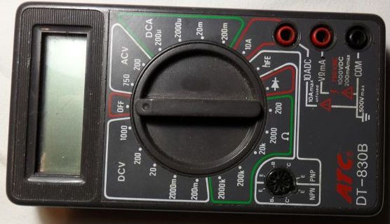

(#) rozsdas111 hozzászólása Dec 31, 2014 /
DT-830BM olcsó kis készülék. Mit szóltok hozzá?
(#) erdgab válasza rozsdas111 hozzászólására (») Dec 31, 2014 / 1
Nekem a pénztárcám nem engedte meg a komolyabb,jobb műszer megvásárlását anno.Én is vettem-használok hasonlókat,többek közt ilyet is,tettem is tönkre párat,de ettől függetlenül,ha tudomásul veszed a készülék határait,mérési pontosságát és nem akarsz drágába beruházni,én azt mondom,vedd meg.Amatőr körülmények közt nagyon jól használható,szerintem,eléggé pontos is.
(#) teszti hozzászólása Jan 1, 2015 /
Multiméterben van a nyákon egy kis állítható csavar. Azzal mit lehet állítani?
(#) proli007 válasza teszti hozzászólására (») Jan 2, 2015 /
Hello! A műszeráramkör referencia feszültségét. Vagy is ezzel lehet beállítani, hogy pontosan mérjen. De azt csak egy méréstartományban.
Viszont szükségtelen Muphy törvényét alkalmazni, miszerint - "Ha valakinek van egy új kalapácsa, az mindent szegnek néz.." Tehát okvetlenül nem kel mindent eltekergetni..
(#) pcsoma válasza rozsdas111 hozzászólására (») Jan 2, 2015 / 1
Mivel tényleg olcsó és az árához képest jó műszer, én is tudom ajánlani. Anno én is ilyennel kezdtem a szakmát. Ha főleg tápokat, akkukat ill. elemeket, alapvető vizsgálatokat (szakadás-zárlat, dióda stb.) szeretnél vele mérni nem lesz gond. Viszont ha érzékenyebb áramköröket is mérnél vele, ahol már előnyösebb lenne egy nagy bemenő ellenállású műszer (10 MOhm szemben az 1 MOhm-mal), valamint váltóáramot is mérnél, esetleg nagyobb mérésterjedelemre van igényed (pl. 2 MOhm feletti ellenállások, 2 VAC alatti feszültségek stb.) akkor érdemesebb beruháznod egy kicsit drágább típusba.
