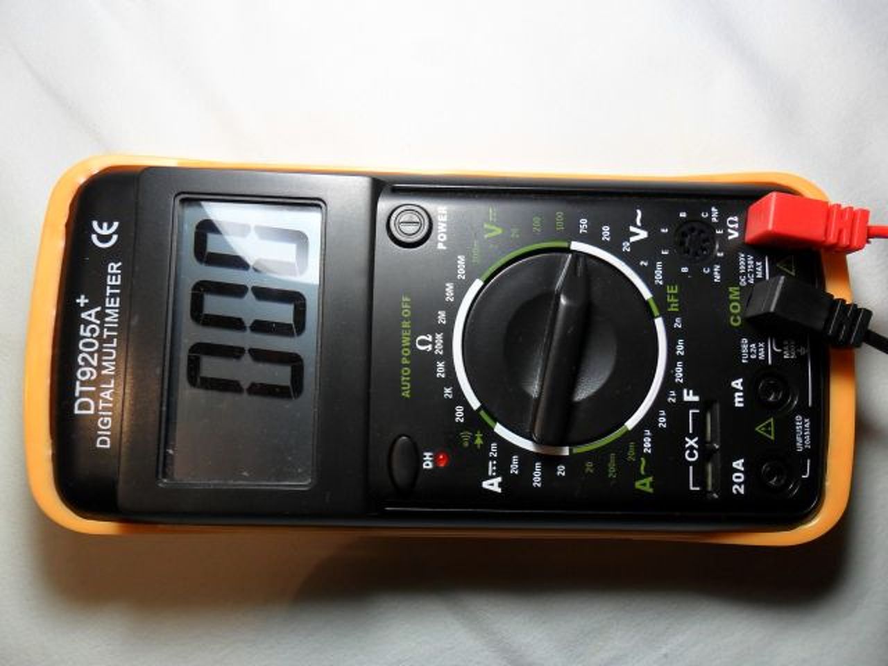

Esetleg tudnátok olyan előtét kapcsolást ajánlani multiméterhez, amivel lehet elkok kapacitását mérni. Lehetőleg 100mV alatti feszültséggel mérjen. Volt egy ilyen "gyári" DT9205 műszerem, 30mV-al mért, de sajnos kipurcant. Rajzot meg sehol nem találok, amiből lehetne építeni hasonló tudású előtétet. A hozzászólás módosítva: Feb 24, 2015
Szia! Ha erről a multiméterről írtál: Bővebben: Link
Ha a 200µF-os méréshatár elég volt eddig is, akkor lehet azzal jársz a legjobban, ha veszel egy új ugyanilyet... Az építésnél, műanyag doboz(min 300),2 banándugó(100), 2 banán aljzat (100), ha van a feladatra valami tényleg nagyon egyszerű elektronika kb 1 műveleti erősítővel stb (300), ez 800Ft, legyen 1000, viszont abban még tényleg nincs is méréshatárváltás... a kapcsolók nem olcsók, szóval 1500... persze a jelzett multi nem feltétlenül valami kimagasló minőség, de végülis annyival nem drágább, és az kész van, ha eddig jó volt neked, akkor lehet egy ugyanolyannal jársz a legjobban..
Tulajdonképpen mindig csak bajom volt vele. Nagyon silány maga a készülék. Direkt csak a kondenzátor mérő része miatt vettem meg. De a kondenzátor csatlakozója olyan ócska volt, hogy forrasztani kellet rá másikat.
Az olcsó kis DT-830-as műszerek 100x jobbak, pontosabbak és strapabíróbbak. Tulajdonképen egy méréshatár elég lenne 1-200µF-ig. De sehol sem találok hozzá rajzot.
A DT9205A-hoz van rajzom,ha érdekel feldobom ide.
