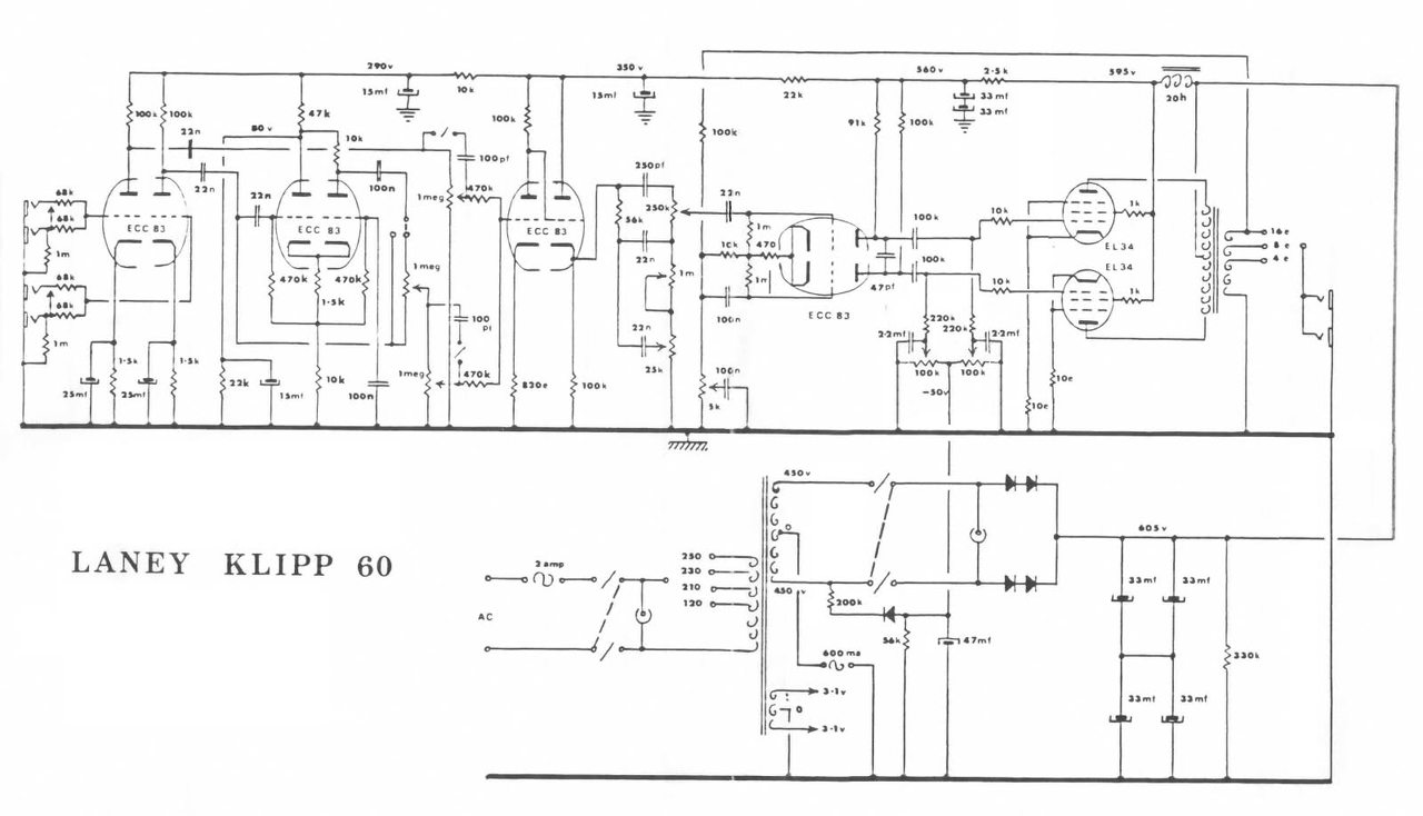

A neten talált módosított kapcsolás alapján építettem egy gitárfejet. Nem lett még élesztve és most lenne egy kis problémám a bias beállításával kapcsolatosan. A rajz szerint az előfeszültségnek -50v-nak kellene lenni de rámértem és meglepően nekem -25v és a végcsöveknél pedig -14v-ot mérek. ![]()
Úgy érzem annyiban marad az egész mert nem akarom elrontani hosszú munkám eredményét és most teljesen tanácstalan vagyok hogyan tovább. Nem merem ezekkel az értékekkel az új végcsöveim kockára tenni, szerintem túl kevés az a -14v rácselőfesznek az EL34 hez. Vissza kellene állítanom a gyári fix biasos megodás szerint?
Helló!
Amikor mértél,az anódfesz jelen volt? -14V valóban kevés,amennyiben az anód feszültség terhelve annyi amennyi a rajzon van.1ébként azzal az 56K-s ellenállattal tudod változtatni a bias-fesz. tartományt.(szerintem a hálótrafód alacsonyabb szek. fesz.-eket produkál,ezért volt ilyen kevés a bias feszültséged.) Annó javítottam egy hasonló gyári fejet(Showmaster),és én kidobtam belőle ezt a bias kapcsolást,és ez használtam:jcm800 A hozzászólás módosítva: Ápr 15, 2015
Szia! Anódfeszültséget nem kapcsoltam rá, fontos lenne a méréshez,változna valamit esetleg? A táptrafót ismét kimértem és 458-0-459v értéket kapok, tehát ez ok.
Ha a sorba kötött 100k ellenálláson és az 56k-n változtatnék megoldható lenne? Sajnos már nem tudok komolyabban belenyúlni mert nyákra terveztem és akkor még nem gondoltam hogy gondom lesz vele.

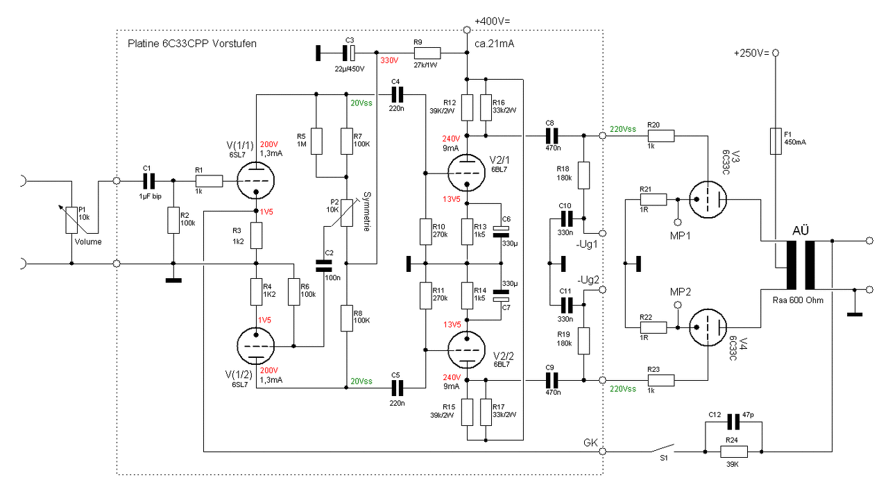

A 0.22µF és a 0.47µF csatoló kondenzátoroknál olajpapírt(oroszost) szeretnék beépíteni, mekkora legyen a feszültség tűrésük?
Szerintem elég beszédesek az anódfeszej adatok, én oda így (min.) 300V -osokat tennék.
C8-C9-re kevés lesz a 300V, elég nagy előfeszültsége van a 6C33C-nek, a meghajtás anódja meg 400V-on van, amíg nem fűtenek fel a csövek. Én 630V-sat tennék, sőt mi több, azt is tettem a triódás PP erősítőmbe.
A 220n (C4, C5) lehet 400V-os.
Bizony igazad van, az előfeszt nem kalkuláltam.
Nem kimondottan az előfesz a gond, hanem a DC mellett, még AC fesz is van rajta, nem is kevés.
Nem az lenne a csatolokondi lenyege, hogy a nagy DC kulonbseg ellenere az AC mindket felen azonsos amplitudoval jelen van?
Ezt hívják leválasztásnak, de lényegében rajta van az egyik oldalon, ha nem bírja, akkor a másikon is. Én nem szeretném, hogy ez bekövetkezzen.
Kevered a szűrőkondi esetével. A csatoló kondinak az átvitt hagfrekvenciás sávban elhanyagolhatóan kicsinek kell lennie az impedanciájának a következő fokozat bemeneti impedanciájához képest. Ezért nem is eshet rajta hangfrekvenciás feszültség. Tehát váltóáramú szempontból mindkét végén a testhez képest ugyanakkora hangfrekvenciás feszültséget kell tudnod mérni.
Mégis érdemes a csatoló kondik feszültség tűrését túlméretezni, mert a szívárgó áram is kisebb, az üzembiztonság is nagyobb. |
