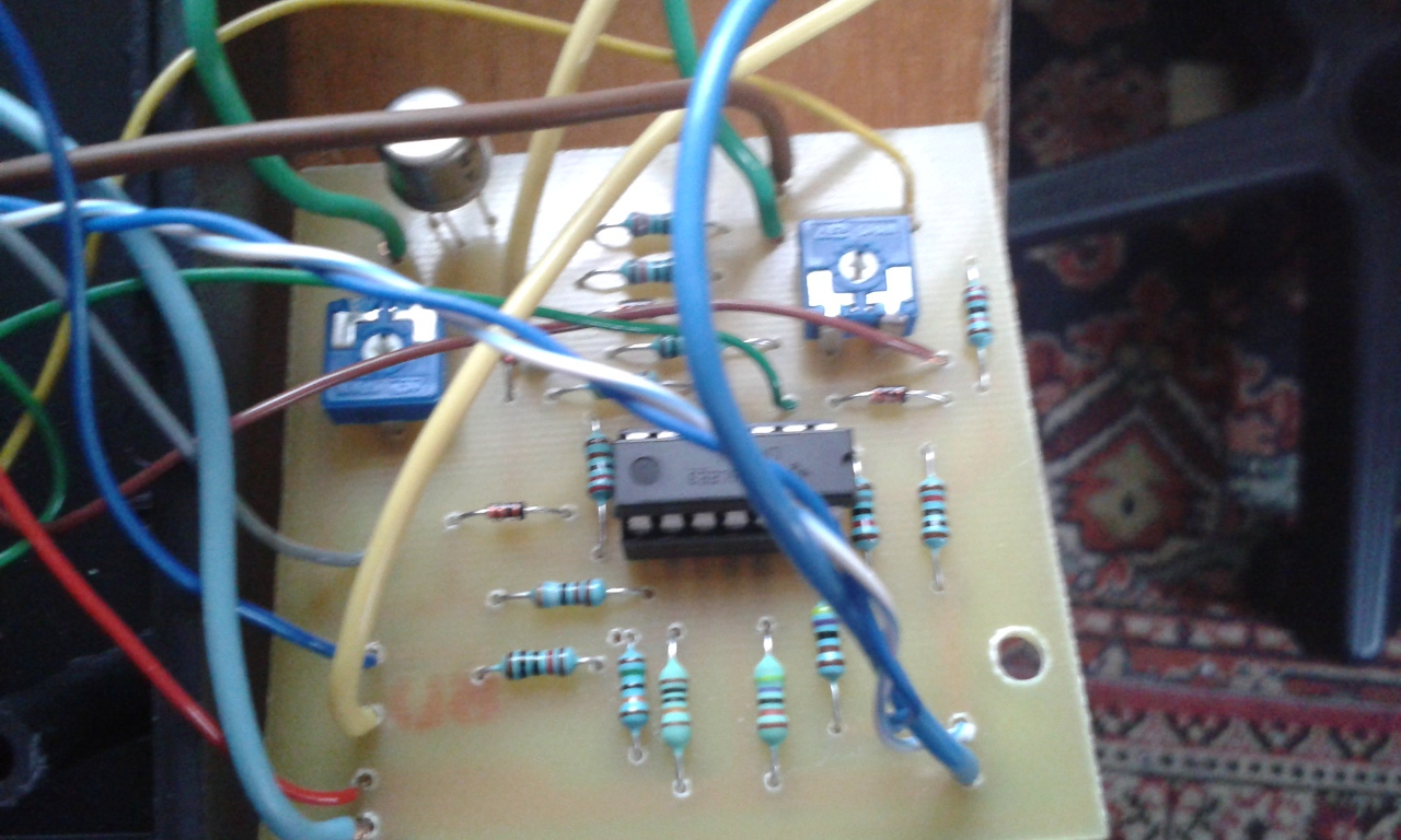

(#) szucsistvan123 hozzászólása Ápr 18, 2015 /
Helló!
Elkészítettem (?) egy tápot, de az a gond vele, hogy ha teljesen le van csavarva a feszültség állító poti, akkor világít a rövidzárlatot jelző LED. De egyáltalán nincs a kimeneten feszültség (ha felcsavarom akkor se!). mi lehet a gond? IC-t már cseréltem.

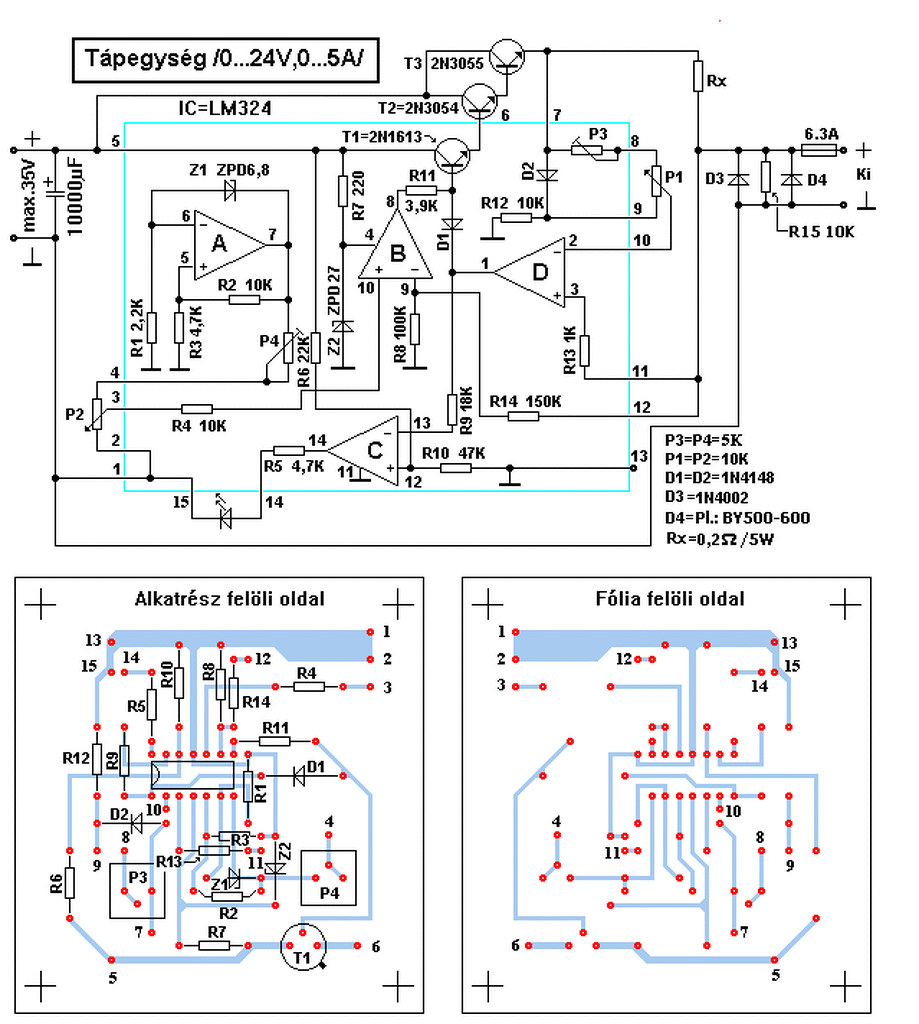

(#) szucsistvan123 válasza szucsistvan123 hozzászólására (») Ápr 18, 2015 /
És itt a kapcsolás is és a nyák terv is (amit én másoltam le, lehet elnéztem valamit és ez a gond. Átnéznétek nekem a biztonság kedvéért?)
(#) proli007 válasza szucsistvan123 hozzászólására (») Ápr 18, 2015 /
Hello! Nem lenne ésszerűbb, ha nem Mi nézegetnénk, hanem Te méregetnél? Tekintve, hogy a fele áramkör nem is a panelen van..
Amúgy egy áramkorlát letekerve vagy világít vagy nem a műveleti erősítő offset hibájának megfelelően. Ez még nem gond..

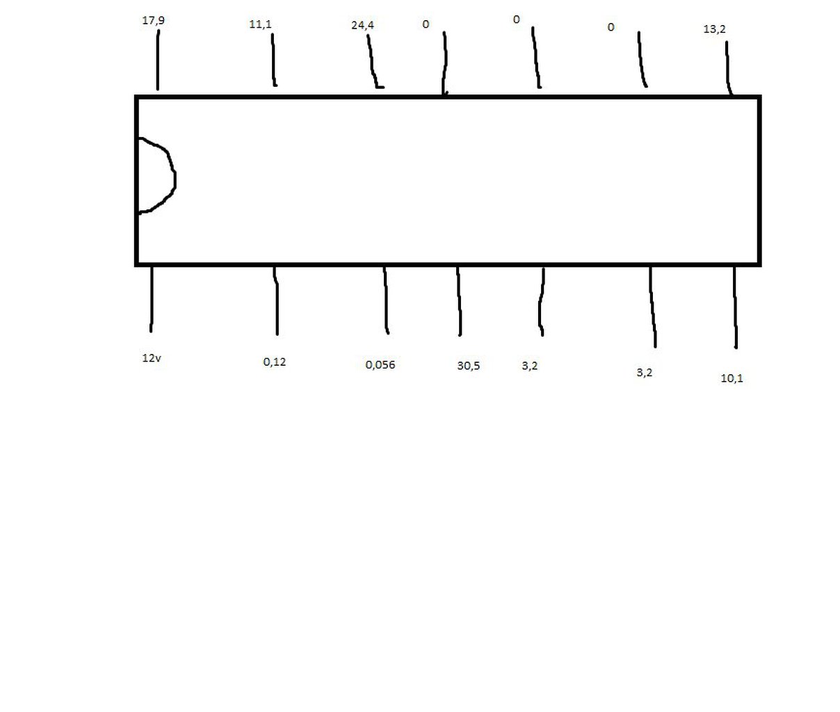

Nincs ebben digitális multiméter, hogy tudná 35 vagy 36V van..
Elsőként az IC lábain érdemes a feszültségeket megmérni a pufferkondi negatív lábához képest.
Tessék!
De most már egyfolytában világít.
A hozzászólás módosítva: Ápr 18, 2015
A P2 poti vagy le van tekerve, vagy nem jön róla feszültség?
(#) szucsistvan123 válasza proli007 hozzászólására (») Ápr 18, 2015 /
Mindegyik félig van!
Akkor meg kellene mérni a panel 1-2-3 pontján is a feszültséget. Mert pld. itt valami árulás van.
2-esnek nulla, a 3-ason a 4-es felének kellene lenni.
Oké!
- Igen a poti lábai. Mert a 10,1V referencia rendben van, de annak leosztott értéke nem jut el az IC 10-es lábára.
- Az IC tápfesz is túl magas, ha a zéner 27V-os, nem lehet 30V a táp. Vagy ne az a zéner, vagy túl van hajtva. Ekkor az R7-et növelni kell kb. a kétszeresére.
- A C és D fokozat feszültségei sem megfelelőek, lehet gerjed az IC. Nincsenek visszacsatoló kondik. (1-2 és 9-8 lábak között, legalább 1nF)

(#) Pioneer válasza szucsistvan123 hozzászólására (») Ápr 18, 2015 /
Azt az R7-es 220 ohm-os ellenállást cseréld ki 800-900 ohm körüli értékű ellenállásra, ha nem akarod ,hogy megfőljön a zener, meg az IC is.
(#) szucsistvan123 válasza Pioneer hozzászólására (») Ápr 19, 2015 /
Oké!
De azt nem értem mi lehet ennek az oka? mindent úgy raktam össze ahogy a rajzon volt.
most néztem, a 6,8V záneren meg 10V van! teszek bele egy 1K-s ellenállást, az biztos jó lesz. (mert más nincs itthon)
(#) Pioneer válasza szucsistvan123 hozzászólására (») Ápr 19, 2015 /
Az oka az, hogy ezt a kapcsolást a szerzője nem igazán gondolta át. Szerencsétlen 27V-os zeneren 50mA-t folyatott át. holott ezeknek a zenereknek 10mA körül van az üzemi áramuk.
A legnagyobb problémája ennek a kapcsolásnak, hogy nincs benne áramgenerátoros üzemmód, csak egy szabályozható áramkorlát.
A 6,8V-os zenernél valamit elmérhettél, ha az IC 7-es lábán 10V van, ott annyinak is kell lennie.
