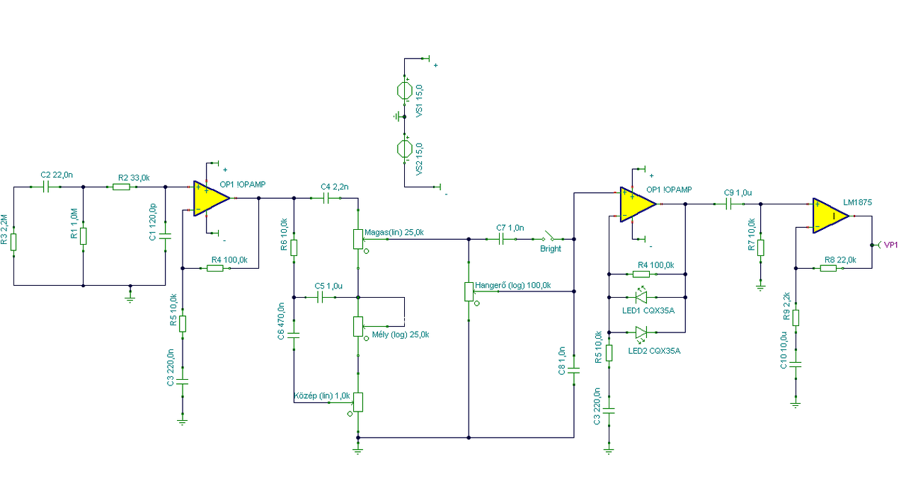

.Találtam egy pár kapcs.rajzot (a mellékletben) mi a véleményetek? Mindenkinek érdekelne a véleménye, mert ez lesz az első erősítőm és szeretném ha tuti sikerélményem lenne. Az erősítővel kapcsolatban az lenne a kérdésem, hogy előerősítőnek használhatnék-e valamilyen más egyszerű műveleti erősítőt aminek kb: 8 - 10 szeresre méretezném az erősítését? Vagy van erre valami szabály vagy kitétel hogy milyen műveleti erősítőt lehet használni előerősítőnek? Pl: kis zajú, nagy bemeneti impedencia,...stb? Milyen szabályok vannak erre? A hangszínt, az előerősítő után gondoltam vagyis az 50K (Gain) potiról kapná a hangszín a bemenetet, és a végfok 2,2µF -os kondijára (végfok bemenete) menne a hangszín kimenete. Úgy ahogy van, volume -val együtt. Ez így jó lesz?
Hagyd el az erősítő rajzáról a hangerő potit és annak a helyére tedd be a hangszínt. Annak a kimenetén ott van a hangerő szabályzó is és ott van jó helyen.
Az LF351, LF356 jó lesz az elejére. (Az erősítő rajzán az 50k -s poti nem Gain, hanem Volume szabályzó.) A hozzászólás módosítva: Máj 23, 2015

A végfokozat vagy az előfokozat (esetleg mindkettő) mély átvitelét is csökkentheted, 50-100Hz @-3dB szerintem teljesen kultúrált szóló gitár erősítésére, normál hangolásban a mély E-húr 80Hz környékén van, alatta teljesen felesleges erősíteni jelentősen, csak a test dübörgését erősíted jobban fel. Némi aluláteresztés sem ártana, felesleges ekkora sávszélességekkel dolgozni, egy átlag gitár tányér 5-6kHz-en már hatalmasat csillapít amúgy is. Egy plussz műveleti erősítős fokozat nem ártana a hangszín köröd után, amit úgy építs be, ahogy Steelbird írja, tehát opa - hangszín - opa, végfokozat. A második opa a hangszín csillapítását is képes kompenzálni, másrészt a kimenete kis impedanciás, jobban szeretne az az LM egy néhány 10kOhm lezáró ellenállást a bemenetén, jobbat tesz az offszetnek. A bemeneten a 470nanó kicsit túlzásnak tűnik 1Mohmra, 22nF bőven elég. A bemeneti csatoló bemenet felőli lebegő végét is húzd le egy 2,2MOhmmal mondjuk a földre. Ha megnézel egy fenderes tisztát pl csövesben, az tonális DNS-ét simán leutánozhatod, két lineáris freki átvitelű fokozat közé a hangszínkör, aztán meg a végfokozat, ahogy fentebb is említettem és javasoltuk. Ilyesmi...elég jól ki lehetne ezt matekozni, némi limitálás is elférne a végfokozat elé, csak úgy finomam...A lehetőségek határtalanok! Zs.

Gránátalma: 20W-ot csak nagyjából gondoltam hogy annyi biztos elég lesz. Szomszédok nincsenek, úgyhogy lehet pengetni ezerrel .Csöves erősítőt is szeretnék majd építeni de azt majd azért később. Az erősítő rajzán a hangszóró 8 Ohm -os de nekem csak 4 Ohm -os (300W) van. Mennyiben befolyásolhatja ez az áramkört? Mármint akkor duplája lesz a kimeneti áram, vagy van áramkorlát az IC-ben? Az IC adatlapján 4-8Ohm van a hangszórón jelölve, de egy 1 Ohm -os ellenállás és egy 220nF -os kondi van párhuzamosan kötve a hangszóróval. Az adatlap szerint csináljam, vagy a kapcs.rajz szerint amit feltöltöttem?
Ezt dobtam gyorsan össze, én így csinálnám, a második fokozatban kicsit lágyan limitálok is, erősebb odacsapásoknál kcisit gömbölyítem a jelet. Most színházba megyek, de este a végfokozatot átvariálom kcisit úgy, hoyg legyen benne egy kis hangszóró impedanciával arányos visszacsatolás is, így kicsit nagyobb lesz a kimeneti ellenállás, úgy reagál a terhelésre, mint ahogy a csöves csinálja (hatásilag...nem ugyanaz persze..)A kimeneti zoebel tagot lehagyhatod, ha rendes gitár ládára kötöd, az nem komplex terhelés az IC-nek. Egyelőre így hirtelenjében ennyi! Szép napot! Zs.

Úgy érted hogy a hangszín után rakjak még egy ugyanolyan erősítőt mint az előerősítő? A többit értem, köszönöm.
A ledek helyett a limitnél lehet hogy inkább 2-2Si dióda (pl 4148) kellene, ezt úgy kéne belőni, hogy a végfok IC még épp ki tudja rajzolni a kimenetén a legömbölyített jelet, de ez már csak finomhangolás (alkatrész értékek) kérdése. R7 legyen inkább 22k, az offszet miatt helyesebbnek tűnik ,csak kapkodtam kicsit...
Egy ilyen sémával nem nagyon lősz mellé rendes gitár ládán ez szól akkorát, hogy soha nem tekered ki szobában...Továbbá, ha 4Ohmon hazsnálod, elég lesz a végfoknak is a +/-15V szerintem. Ne feledkezz meg egy jó hangszóró védő áramkörröl sem! Zs. A hozzászólás módosítva: Máj 23, 2015
Rendben, köszi minden segítséget. Befejezem a rajzomat és felrakom hogy mi a véleményetek, vagy mit finomítsak még rajta.
Annyival kiegészítenélek, hogy az EQ után célszerű egy olyan buffer fokozatot építeni, amivel erősítést is lehet végezni, olyan 15-20dB-ig, így még vagányabb hangokat lehet kihozni belőle.

Ha segítenétek összerakni egy olyan rajzot amiben van egy előfok, 3 sávos hangszín, végfok és torzító nélkül szép tiszta hangja legyen azt nagyon megköszönném. Nem feltétlen ragaszkodom a 20W -hoz, lehet 14W is. Torzítóval kapcsolatban valami olyasmit szeretnék építeni, ami jó mélyen torzít az E húr tompított pengetésénél (Metallica, Megadeth ...stb stílus) esetleg ha olyan Doom metálos hangzása lenne az nagyon jó lenne .Már egy pár napja nézegetem a rajzokat meg az IC -k adatlapját, de még mindig nem találtam megfelelőt. A suliban az offsetet egy trimmerrel lőttük be a lehető legközelebb a 0 -hoz, de nem tudom hogy a gitárnál mennyire számít ez. A gitár dupla humbucker -es, ha esetleg számít valamit az erősítő vagy a torzító építésében. A hozzászólás módosítva: Máj 23, 2015
