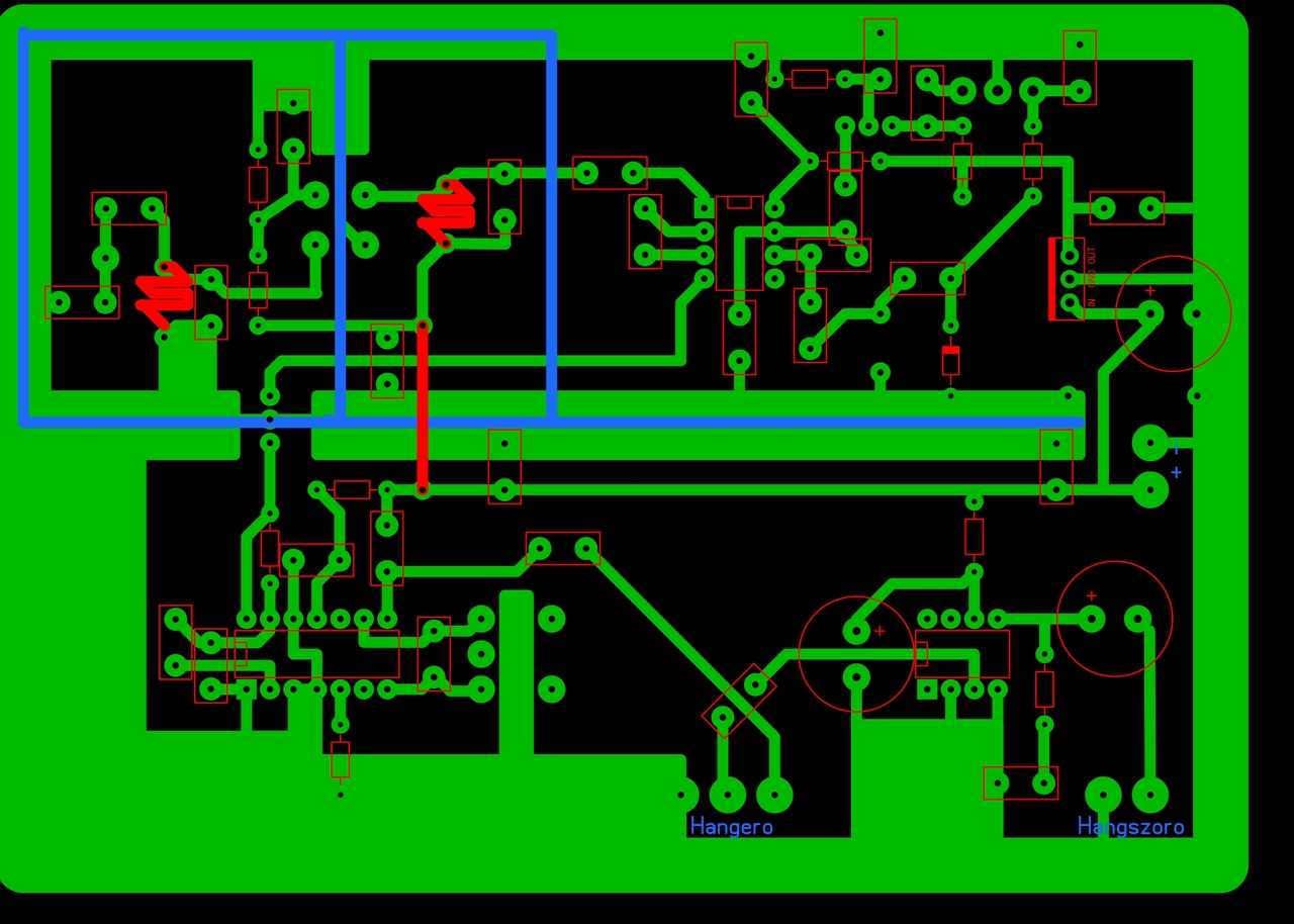

Most hogy jobban hozzáférek a bemérő műszerekhez, és van keresztdipólom is újra kedvet kaptam az építéshez. Ilyen lett a mai nyák.
Az első nagy szívás a TBA120T és a TBA120S TBA12S3 verzió kitalálása volt. Kipróbáltam más KF IC-ket is. Amikor KF lett, akkor a keverőben az S042P nem lett önrezgő. Mire NE612-vel megszólalt, akkor még nem volt keresztdipólom. Közben készült MC3362-vel két rádió. Az RF része nem állt össze jól sokadikra sem. Ennél a pontnál Ferkógyerek megszánt egy woblerrel. Eddig ez külföldön volt. Aztán vettem egy mérő vevő-t építettem egy jó kereszt dipólt és egy műhelyt. A mostani verzió ujjgyakorlatnak tűnik. Van labortáp, szignál, wobbler szkóp, és referencia vevő etalonnak úgy hogy a PLL is le van zsírozva. Hozzátenném a pár év építkezés meghozta azt a képességet, hogy QRP adóvevőm több is összeállt. Válaszolva a kérdésre ez a 10. mindent elsöprő verzió lehet
Ilyen lett a nyák, ha valaki kedvet kapna hozzá.
Látom meghoztam az építési kedvet
![]() Jól néz ki. Ha kész lesz teszel fel róla fényképeket? És még egy kérdés: a bemeneti rezgőkörnél (a BF961/81 tranyó G1 kapuja előtt) milyen értékű tekercset és kondenzátort használsz?

Levasaltam ki is maradtam és észre is vettem benne az első hibát: NE612 3-as láb nincs földön. Holnap nekiesek megépíteni.

Kész van a vevőm. Még nem kapcsoltam be babonából. Amikor a tekercset készíttettem használtam a HE számolót. Túl nagyok lettek a tekercsek, egyértelműen nem stimmelt valami: 6-os magon 5 menet 100 nH. Aztán használtam ezt:Bővebben: Link. Több paramétert kér és kijött 6 menet 4-es.
