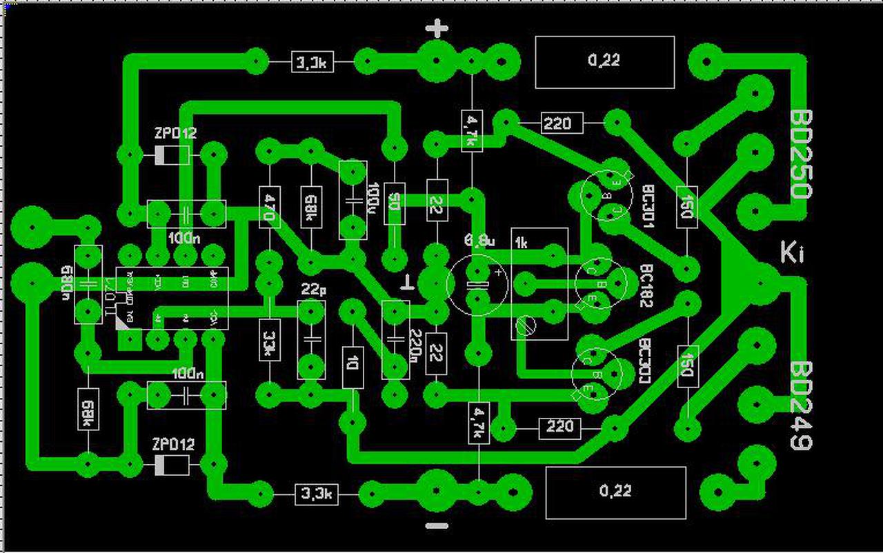

Sziasztok! Azt szeretném megkérdezni, hogy 2 db Texas végfokot lehet-e hídba kötni? (TL071 van benne) Előre is köszönöm.
A hozzászólás módosítva: Jún 1, 2015
(#) steelbird válasza DRAWS hozzászólására (») Jún 1, 2015 /
Melyik Texasra gondolsz, mert van több fajta.
Az eredeti kapcsolás 15 Ohmra készült, az nem hidalható, nem bírja árammal.
Látom, utólag nyák kép is lett. Nem hidalható, kevés az árama, nem bírja. Talán esetleg 15 Ohm-ra bírná.
(#) DRAWS válasza steelbird hozzászólására (») Jún 1, 2015 /
Szia. Közben csatoltam képet.
Próbáld meg ezzel a módosított kapcsolással.

(#) krisz69 válasza DRAWS hozzászólására (») Jún 1, 2015 /
ez olyan 120w ot tud igaz?
(#) steelbird válasza krisz69 hozzászólására (») Jún 1, 2015 / 1
Az nem valószínű.
A BD249/250 -nek kb 15-20 a bétája 8A -nél, az a csúcsáram 120W -nál 4 Ohmon.
Ahhoz bázisban kellene neki 400mA ekkora áramerősítési tényező mellett.
A 150 Ohm -os soros bázis ellenálláson 400mA áramnál 60V lenne a feszültség (meg 24W, magán az ellenálláson).

(#) reloop válasza DRAWS hozzászólására (») Jún 1, 2015 /
Szia! Nem lehet, hogy párhuzamost szerettél volna írni a "híd" helyett? A 2 ohm-os terheléshez azért válassz inkább direkt arra célra készült kapcsolást.
Párhuzamos kapcsoláshoz makulátlanul együttfutó, stabil végfokozatokra van szükség, ez nem Texas kategória.
