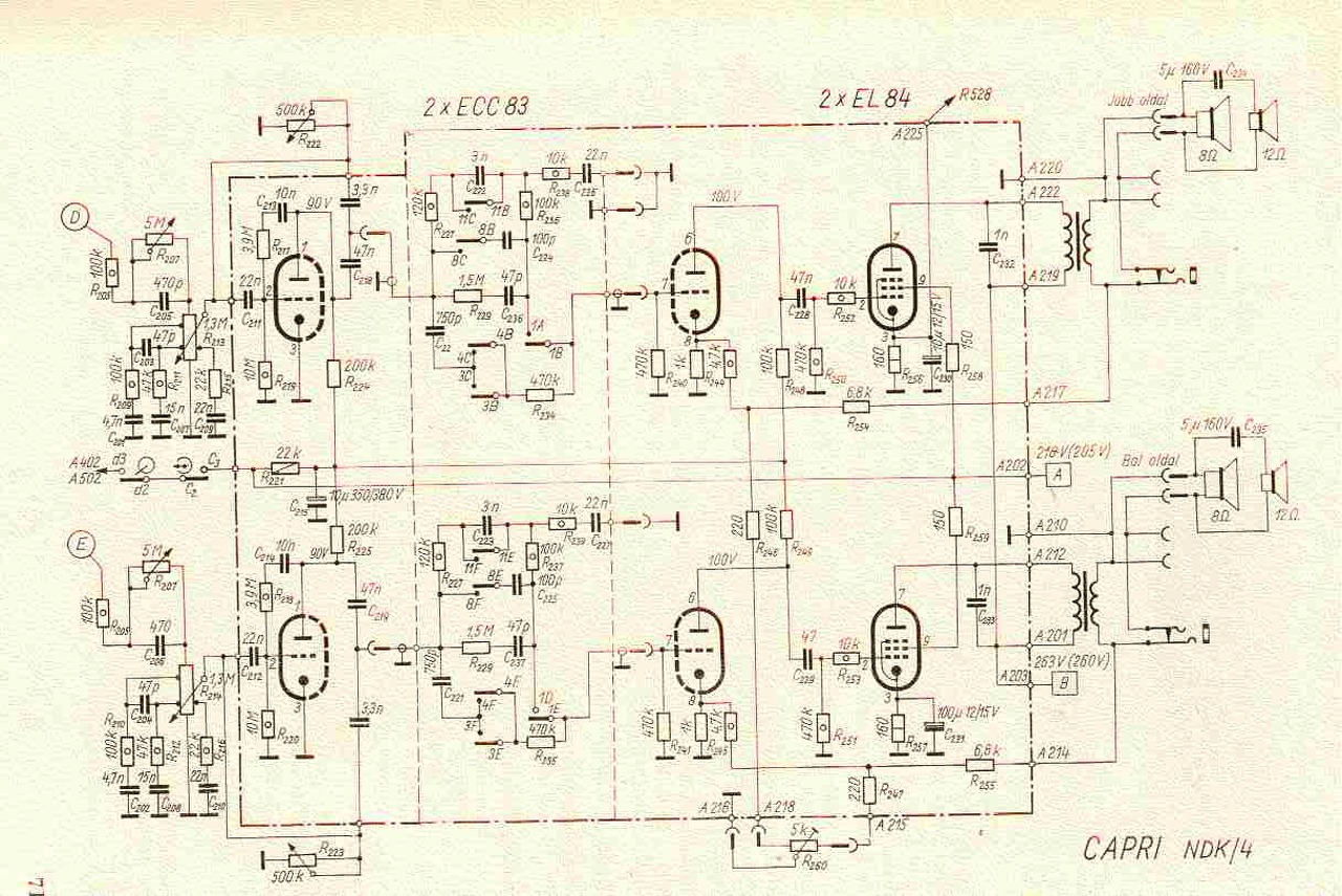

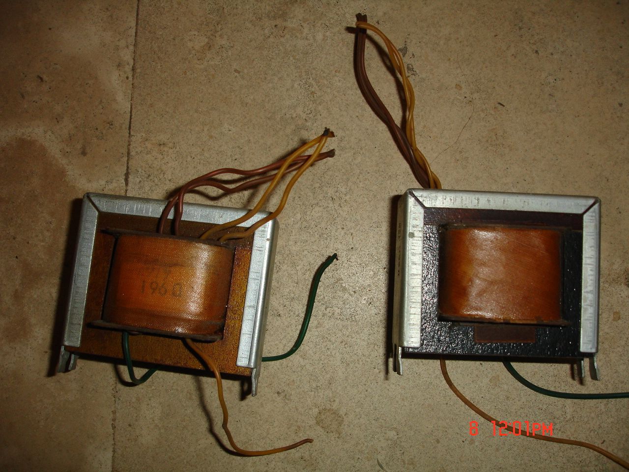

Egy kis segítséget kérnék. Van két (állítólag) Capri rádió kimenőm. Nem tudom beazonosítani a kivezetéseket. Van két tekercs, ezeken 3,4 Ohmot mértem, és 0,45 mm-es drótból vannak(gondolom ez a szekunder). Van egy primer 359Ohm, és 0,3mm. A primerre 26V váltót kötöttem, a szekunderen 0,96V-t mértem. A rajzon nem tudom beazonosítani a két szekundert. Illetve mit csináljak a két szekunderrel, nekem csak egy kell.
Köszönöm a választ!
A hozzászólás módosítva: Júl 20, 2015
(#) konyak6 hozzászólása Júl 20, 2015
Közben rájöttem hogy műterhelést is kellene használni.
A mérések:
Primer 27V
Szekunder
4 Ohm 0,53V illesztés:10372
2x4 Ohm 0,5-0,5V illesztés:11664
8 Ohm 0,69V illesztés:12240
2x8 Ohm 0,67-0,67V illesztés: 12992
EL84 SE-hez használnám, De ez így nem 5,2k.
Mire számítsak? Használhatom EL84-hez?
(#) konyak6 válasza konyak6 hozzászólására (») Júl 20, 2015
Elgondolkodtam, és sorba kötöttem a két szekundert. 8 Ohmon 5286 az illesztés. Tökéletes!
Probléma megoldva.

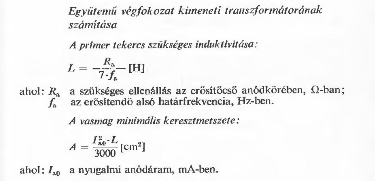

(#) V1rusH hozzászólása Aug 3, 2015
Ehhez a téma vonalhoz kapcsolódva:
A képen mellékelt képletekből számoltam. Az alábbi paraméterekkel:
Ia0=36mA-re vettem
Ra=7kOhm-ra
fa=20Hz-re
(#) ferci hozzászólása Aug 3, 2015
Előfordulhat nyomtatási hiba.. nem az első.
Másik verzió:
Ae = GYÖK (P/(4 * fa)), ahol P-t milliwattban kell beírni, fa az alsó határfreki,
vagy
Ae= 20*GYÖK(P/fa), ahol P watt, fa az alsó határfreki.
(#) V1rusH válasza ferci hozzászólására (») Aug 3, 2015
Köszönöm a kiigazítást!
P az a kívánt teljesítmény, vagy a cső teljesítménye?
(#) ferci válasza V1rusH hozzászólására (») Aug 3, 2015
Po, kívánt ( leadott) teljesítmény.
