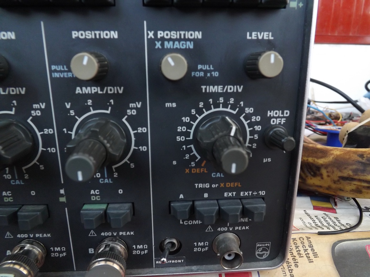

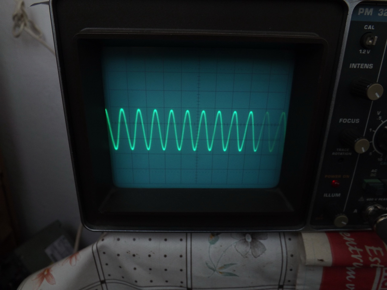

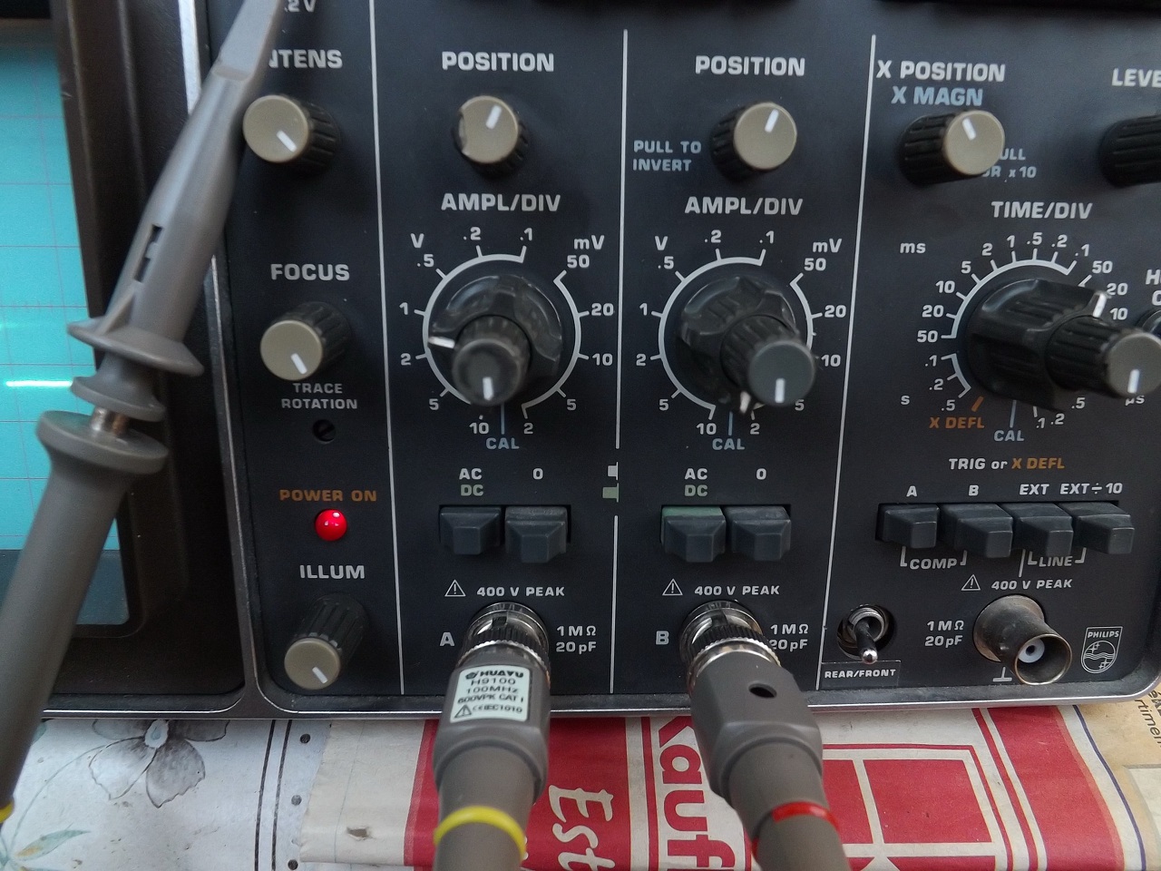

(#) sebestyen_ferenc hozzászólása Aug 30, 2015 /
Üdvözlöm az Urakat!
Segítséget kérnék egy Philips PM 3215 szkóp javításában.Tünetei a következők, 1KHz szinuszos jelet adva 1ms/div időalap a "kép" lassan balról jobbra "mászik", hold off forgó gombbal még "megállítható" 0.5ms/div dupla szinuszt rajzol 0.2ms/div már 3 fázisul a jel.
Csatolok képeket a hibáról.
(#) nagym6 válasza sebestyen_ferenc hozzászólására (») Aug 30, 2015 /
Egyértelmű jelenség, triggerelés nincsen. Vagy csak kezelőszerv beállítás nem jó, trigger forrás, trigger szint beállítás, vagy hiba.
(#) sebestyen_ferenc válasza nagym6 hozzászólására (») Aug 31, 2015 /
Működő szkóp volt és sokat mértem vele.
Kezelőszerv beállítás kizárva, Csatorna A van a jel és a trigger forrás is azon van, Hold OFF feletti Level gombra nem reagál a szkóp.
Ha belül van a baj, kérem a segítségét, hol kéne elindulni kapcsolási rajzot kerestem hozzá.
