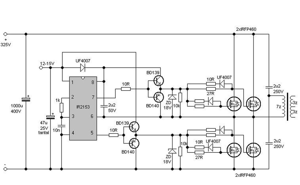

Szeretnék építeni egy körübelül 1kW teljesítményű vagy feletette lévő kapcsolóüzemű tápot.
2*80-85V kellene egyenbe persze.Valakinek van ehhez terve vagy kapcsolása?
Előre is köszönöm a válaszokat.

(#) Ge Lee válasza vipera1997 hozzászólására (») Okt 23, 2015 /
Egy az van, ott van a 2kW-os hidam rajza a képek között, a legutolsó a rezonáns változat. A másik lehetőség a félhíd, mondjuk egy IR2153-al aminek meg van combosítva a kimenete komplementer emitterkövetőkkel, és hajt 1-1 izmosabb fetet vagy IGBT-t. Ilyen rajzot is találsz, ha a topikban nem is a neten biztos.
Kész nyákterv beültetéssel egyikhez sincs, azért neked kell megszenvedni, vagy megkérni valakit hogy csináljon hozzá.
(#) vipera1997 válasza Ge Lee hozzászólására (») Okt 23, 2015 /
Nyáktervezéssel nincs bajom, kezdő számára melyiket ajánlanád?
(kapcsolóüzemű tápot még nem csináltam)
Azért kapcsolóüzemben a nyáktervezés egy kicsit más. Az ajánlást meghagyom másoknak, vagy a saját döntésednek, hogy az enyém ne befolyásoljon.
Rendben
A feszültségméretezést hogy kellene megvalósítanom ennél a kapcsolásnál?
Egy egy lehetséges megoldás a hídra és a félhídra. Előbbi saját készítés (prototípus ), utóbbi netes rajz. Nem vagyok látnok, így nem tudhatom hogy a témában kinek mennyi infó van a fejében, és tapasztalat a kezében. Minden szükséges infót nem lehet leírni egy hozzászólásban, ha kevéssel rendelkezel belőle akkor végig kell olvasni a topikot, vagy legalább a felét.
Az 1. kép elég bíztató, a feszhez se sokat kell nyúlni.Olvasgatok akkor ezerrel, köszönöm a segítséget addig is
Gondolom le van írva a cikkben ahonnan a rajz való. A híd esetén az egyenirányított és pufferelt hálózati feszültségből megszaggatott négyszögfeszültség van a trafó primerjén (tehát kb. 300-310V-os négyszögfeszültség), félhíd esetén pedig ennek a fele. A kommersz ferritek kb. 0,17T-ig gerjeszthetők különösebb melegedés nélkül, ennek ismeretében a menetek kiszámítása pont ugyanolyan mint egy hagyományos hálózati trafó esetén. Annyi a különbség hogy a képletben a 4,44 helyett 4 van, mert nem szinusz hanem négyszög a feszültség (görbe alatti terület).
