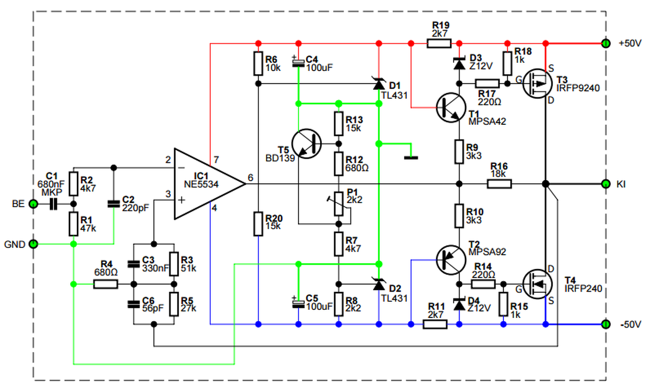

Sziasztok. Az alábbi rajzot ha +-39-40v-al szeretném üzemeltetni, kell az alkatrészeken módosítanom valamit? Plusz TL071-el helyettesíthetem az IC-t? Köszi.

Én is ezt építettem meg. Nekem reloop kolléga R11 és az R19 értékére 2k2-t mondott +-40V-ra.

Ja igen: betehetsz TL071-et is, de az zajosabb.

Szia! A műveleti erősítő tápáramát kell a tápfeszültséghez igazítani, mely azonos mindkét kapcsolásnál.

Szia! Nekem is az alábbi alkotós változat tetszik annyi, hogy akkor az általad javasolt R11 és R19 ellenállás értékét megváltoztatnám 2k2-re és a fetek helyett IRF9540-IRF540 párt használnék.

Szerintem rendben lesz.
