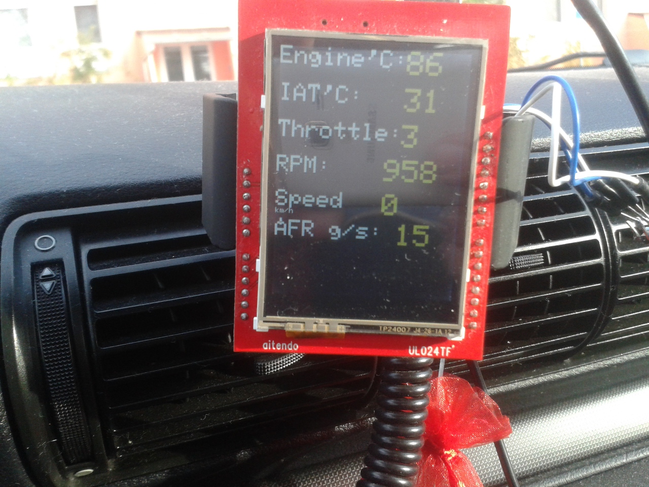

(#) atus1981 hozzászólása Nov 5, 2015 /
Egy 16x2 kijelzős OBD faggatót kezdtem átalakítani egy 2.4"-os kijelzőhöz, hogy több infót láthassak egyszerre. Viszont valami nem stimmel, mert olvas egy értéket és azt használja mindenhova.
Íme a kód, kérném valaki hozzáértő nézze át:

Köszönettel.

(#) atus1981 válasza atus1981 hozzászólására (») Nov 7, 2015 1 / 2
Megvan a hiba. A for ciklussal volt a bajság.
Képen működés közben.
