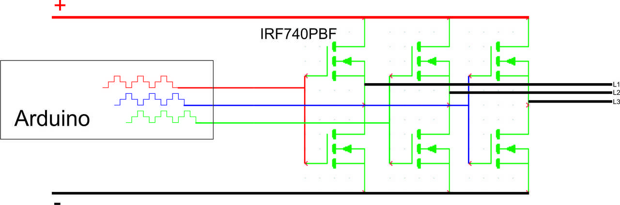

Az lenne a kérdésem, hogy a mellékelt kapcsolással működésre tudom-e bírni a 2,2Kw-os motort ha igen, akkor a FET-ek ki fogják-e bírni. A Másik kérdésem pedig az lenne, hogy a FET gate feszültsége, 20V. Az arduino pedig csak 5 V-ot képes kiadni. Hogyan tudom teljesen ill. félig kinyitni ill. zárni a fetet így. Vagy esetleg egy olyan vezérlést csinálni elé, ami eleve 20V-ot szabályoz 5V-al?
#define FET1 9
#define FET2 10
#define FET3 11
#define KAPCSOLAS_MAX 255
#define KAPCSOLAS_MIN 0
int IDO=200;
int KAPCSOLAS1=0; //aktuális szint (0-255)
int KAPCSOLAS2=128; //aktuális szint (0-255)
int KAPCSOLAS3=255; //aktuális szint (0-255)
void setup() {
pinMode(FET1, OUTPUT); //9-es láb OUTPUT
pinMode(FET2, OUTPUT); //10-es láb OUTPUT
pinMode(FET3, OUTPUT); //11-es láb OUTPUT
void loop() {
analogWrite(FET1, KAPCSOLAS3);
analogWrite(FET2, KAPCSOLAS2);
analogWrite(FET3, KAPCSOLAS1);
delay(IDO);
analogWrite(FET1, KAPCSOLAS2);
analogWrite(FET2, KAPCSOLAS3);
analogWrite(FET3, KAPCSOLAS2);
delay(IDO);
analogWrite(FET1, KAPCSOLAS1);
analogWrite(FET3, KAPCSOLAS3);
delay(IDO);
analogWrite(FET2, KAPCSOLAS1);
delay(IDO);
Pl IR2130 három fázisú hídmeghajtó IC-vel meg tudod csinálni.
Félig nem szokták kinyitni a FET-et hanem PWM ben meg van szaggatva az áram.
De gondolom frekvencia váltó lenne, az ennél egy kicsit bonyolultabb, keress egy kész kapcsolást szoftverrel vagy vegyél egy gyárit. A hozzászólás módosítva: Nov 10, 2015
Ezt a jelenlegi elektronikai ismereteiddel ne erőltesd, mert meg fogod ölni magad. Egy háromfázisú 400V-os aszinkron motorhoz való frekiváltó DC köre 600V körül szokott lenni. Itt már olyan áramkörtervezési ismeretekre van szükség, amivel csak egy tapasztalt villamosmérnök rendelkezik. Komoly védelmet kell kiépíteni, megfelelően le kell választani a magasfeszt a vezérlőfeszről, átkell gondolni a lehetséges meghibásodási eseteket, stb.
Vegyél egy kész gyári megoldást egy normálisabb gyártótól, a legtöbb frekvenciaváltó könnyen vezérelhető 0-10VDC jellel, amit már előállíthatsz az arduino-val is (PWM DAC + műveleti erősítő). A hozzászólás módosítva: Nov 11, 2015
De mi lenne a feladat? Mit szeretnél a "félig kinyitott" FET-ekkel?
Félfordulatot?
