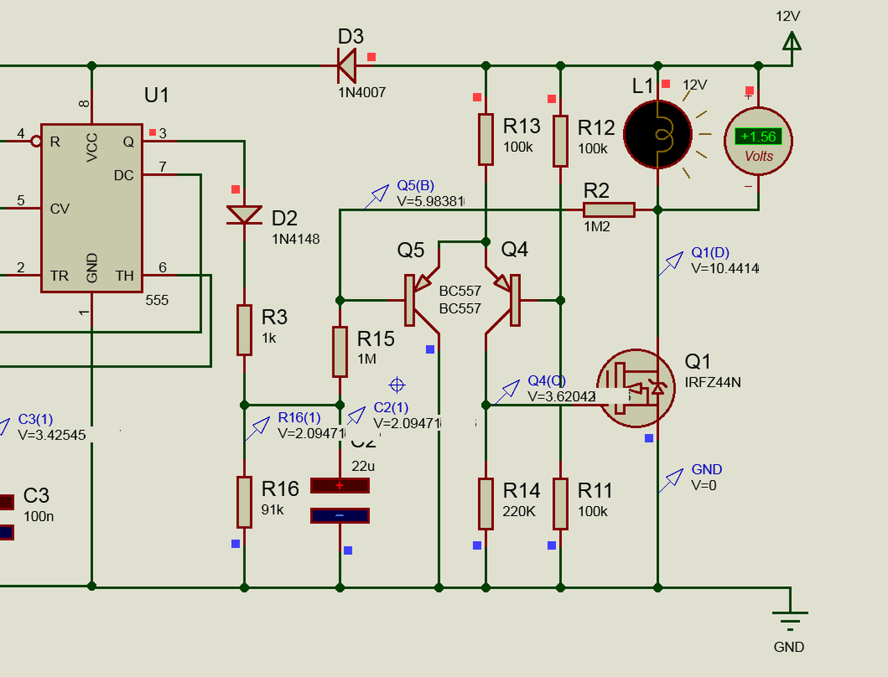

Be volt mérőztem a környéket kicsit, hogy látszodjon
Az izzó 12V, 24 Ohmot ír...
Ha kiveszem az izzót, 10,6V-ot mutat a mérő.
(#) proli007 válasza kisgy hozzászólására (») Okt 7, 2015 /
- Ha kiveszed az izzót, mi fogja felhúzni a tápra a feszültséget?
- Az R16-on folyó áram, 2,094V/91k=23uA. Az R15-ön folyó áram, (5,98V-2,098V)/1M=3,88uA. Honnan a különbség, mikor a két ellenállás soros kötésű?Csak a D2 felől érkezhet a többlet áram, de ez csak akkor igaz, ha az 555 kimenti feszültsége nem nulla, hanem 600mV-nál magasabb. Mellesleg én a rajban TLC555-öt írtam. Ami CMOS..
De én számolgassak a szimulátor helyett, az helyett, hogy kipróbálnád a kapcsolást?
(#) kisgy válasza proli007 hozzászólására (») Okt 7, 2015 /
Tudom , hogy cmost írtál, de nincs benne a programomban sajnos, csak a sima.
Megpróbálom bele varázsolni valahogy.
Fizikailag kipróbálni és összerakni nem tudom anyaghiány okán.
A kimeneten D2 felől 2,59V jön...
"A kimeneten D2 felől 2,59V jön" Üdvözletem a Spice modell leírójának!..
(#) kisgy válasza proli007 hozzászólására (») Okt 8, 2015 /
Frissítettem a szoftvert, került bele NE555, amivel tökéletesen működik!
Hűtést kellesz eszközölni valamilyen formában?
(#) proli007 válasza kisgy hozzászólására (») Okt 8, 2015 /
Igazából a Fet csak addig van terhelve, míg elhalványodik. Ezt a 6W-ot "csupaszon" is elviseli erre az időre. De kis hűtőfelület nem árthat neki, főleg ha esetleg később növeled az átfutási időt.
(#) kisgy válasza proli007 hozzászólására (») Okt 17, 2015 /
Összeraktam próba panelen, szépen működik, egyenletes a halványulás, tökéletes!
Leddel viszont halványan világít kikapcsolás után is.
Valamelyik kondi eresztene?
(#) didyman válasza kisgy hozzászólására (») Okt 18, 2015 /
R2-R15-R16 útvonalon elcsorog némi áram, az már elegendő a LED derengéséhez. Ha zavar, köss a LED-del párhuzamosan egy kb. 1k-s ellenállást, azzal már biztosan a LED nyitófeszültsége alá esik a feszültség rajta.
(#) kisgy válasza didyman hozzászólására (») Okt 18, 2015 /
Működik köszi!
Viszont a gyakorlati bekötésben nem kivitelezhető, mert az izzó nem erről az áramkörről kapja a feszt, hanem kívülről.
Legalábbis én úgy gondoltam a bekötést, hogy a kapcsoló és az izzó közzé kötöm be az ajtó-, és az izzó negatív kimenetét (negatív kapcsolású a kocsi).
Vagy nézzek másik megoldást?

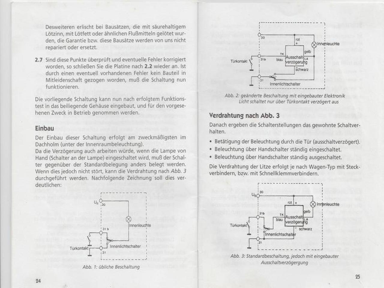

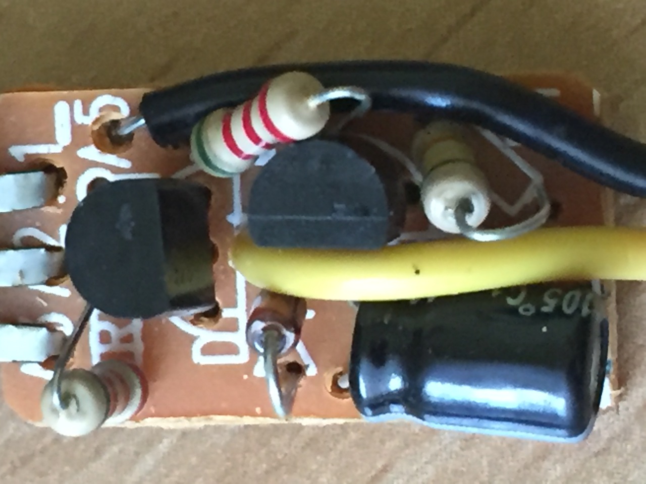

Sziasztok.Valamikor nagyon régen vásároltam a condrad katalógusból belsővilágítás késleltetőt. A mai napig hibátlanul működik a kocsiban. Én kicseréltem a tantál kondenzátort kisebbre ha jól emlékszem 4.7 re. A napokban rábukkantam ennek a remek kis termék papírjára és ezt szeretném megosztani itt veletek.Az utolsó képen ott még a gyári kondi van benne.
(#) jossyfree válasza jossyfree hozzászólására (») Nov 8, 2015 / 1
Bocsánat ez lemaradt! Remélem ezzel tudtam segíteni valakinek.

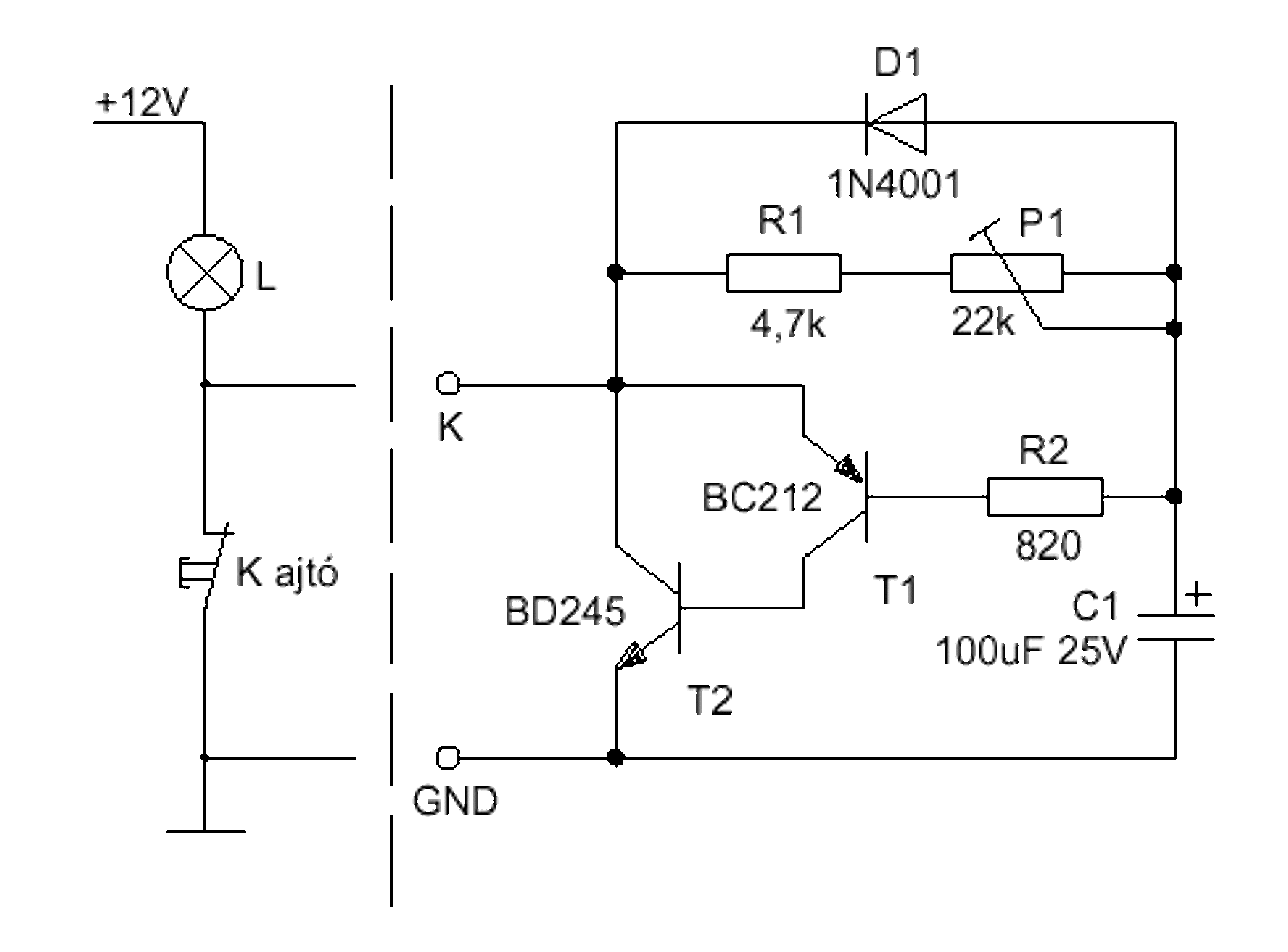

(#) proli007 hozzászólása Nov 10, 2015 / 1
Hello! Ha már van egy "gyári" rajz, akkor legyen egy "cipőgyári" is..

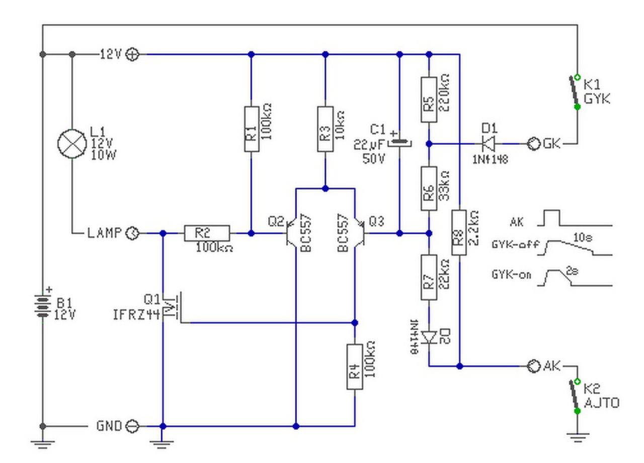

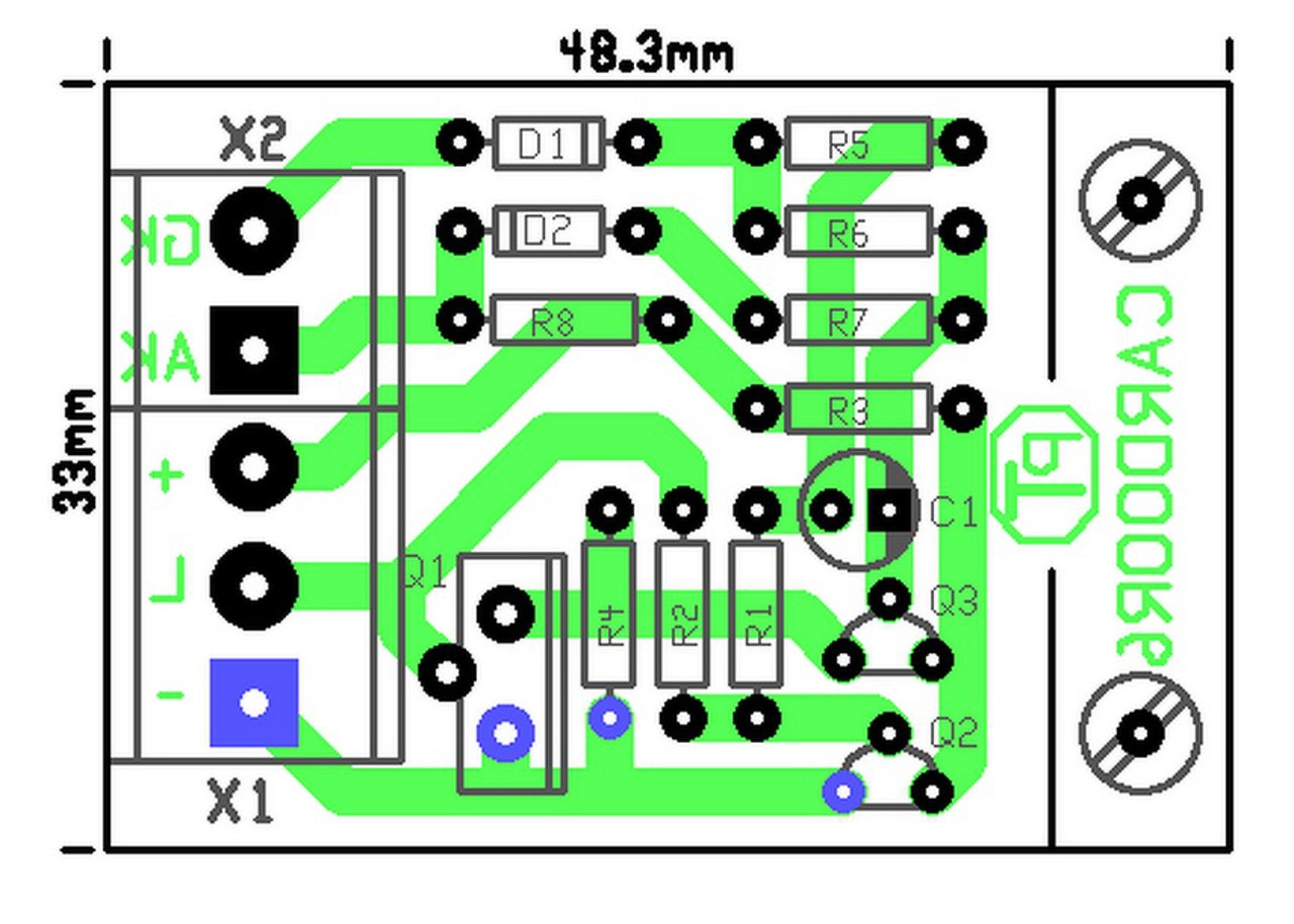

(#) kisgy hozzászólása Nov 10, 2015 /
Segítséget-véleményt kérnék.
Van némi gondom a CarDoor5-sch-al kapcsolatban, ami szuperül működik, viszont kikapcsolt állapotban még mindig feszültséget mérek a kimeneten.
Mivel proli007 rajzolta, biztos jónak kellene lenni, illetve szimulációban is jól működik.
Didyman ajánlott az izzóval való párhuzamos 1K ellenállás kötését, amit én felemeltem 5,6K-ra.
Így 0,03V mérhető.
Tudom, hogy nagyon kevés, de ha heti 1x használom a kocsimat, akkor félő, hogy lehúzza az akksit.
Szerintetek elegendő, vagy kevés ez a feszültség az akku lemerítéséhez.
Proli007 lenne valami tipped, hogy mit néztem be?
(#) proli007 válasza kisgy hozzászólására (») Nov 10, 2015 /
Hello! Egy tényleges izzóval párhuzamosan kötött 5,6k ellenállásnak sok szerepe nem lenne. Gyanítom itt Led-ekről van szó. Mert azok a nyitófeszültségük alatt gyakorlatilag szakadást jelentenek. Az R16 ellenálláson viszont áram folyik és az még oly kicsi is, feszültséget ejt az 5,6k ellenálláson. Az R16-on kb féltápfesz van, így az áram 6V/1,2M=5uA. Ha ez folyik át az 5,6k ellenálláson, akkor akkor a feszültség 5uA*5,6k=28mV..
De ennek az alapfogyasztásban oly sok szerepe nincs, mert az R14-R15 és R12-őn mindenképpen folyik a munkapont áram. De ez kb. 120uA. Ez messze sokkal kevesebb, mint az aksi önkisütési árama. (Nem is beszélve a kocsiban lévő óra, riasztó és egyebek áramfelvételéről, melyek nagyságrendileg fogják ezt az értéket felülmúlni.)
De javaslom mérd meg az áramkör áramfelvételét, valamint a kocsi alapáram felvételét és megtudod mi az igazság.
Az "izzóval" párhuzamosan kötött ellenállás egyébként nem változtatja meg az áramfelvételt, mert azon feszültség csak akkor lesz, ha ég a lámpa. Az 5uA pedig így is - úgy is át fog folyni. Maximum nem dereng tőle egy Led-es lámpa..

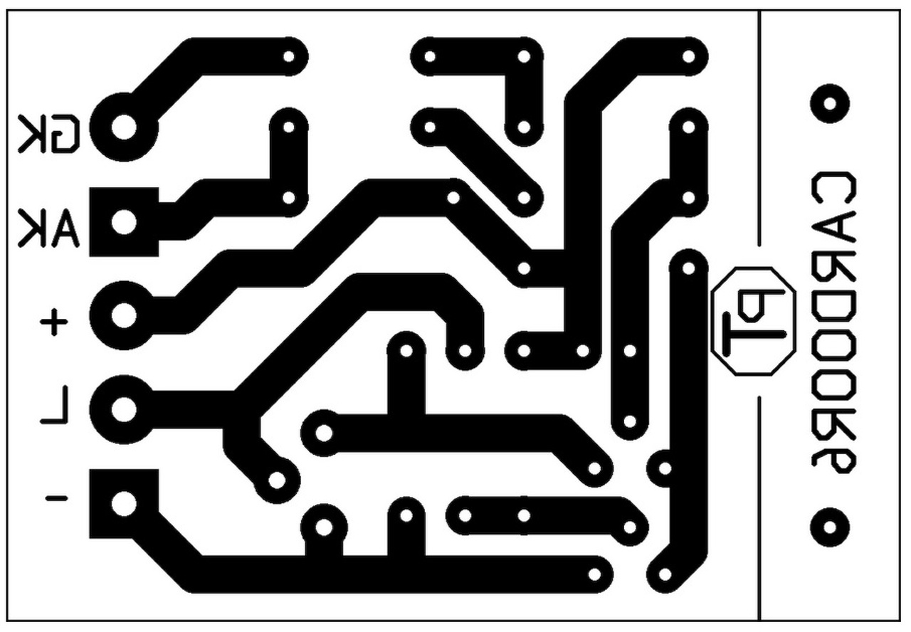

(#) radamka válasza proli007 hozzászólására (») Dec 6, 2015 /
Szia! esetleg az alkatrészek listáját le tudnád nekem írni? előre is köszönöm!

Segítséget szeretnék kérni, van egy ilyen kikapcsolás és halványítás elektronikám ami eddig szofita izzóval tökéletesen működött. Az izzókat kicseréltem led csíkokra és azóta nem csinálja a dolgát. mit kellene cserélnem benne, hogy működjön. A késleltetési idő 60 másodperc az nekem megfelel.
(#) satu74 hozzászólása Feb 10, 2016 /
Sziasztok ! Elfelejtettem leírni, hogy a ledek folyamatosan világítanak nem alszanak el csak ha lekapcsolom a kapcsolóval. / Fiat Bravo /
(#) proli007 válasza satu74 hozzászólására (») Feb 10, 2016 /
Ledekkel egy izzós kapcsolás várhatóan nem fog működni, mert ott a tranyók bázisáramát és a kondi töltőáramát az izzón keresztül táplálják. Arra pedig a Led-ek világítanak már.
