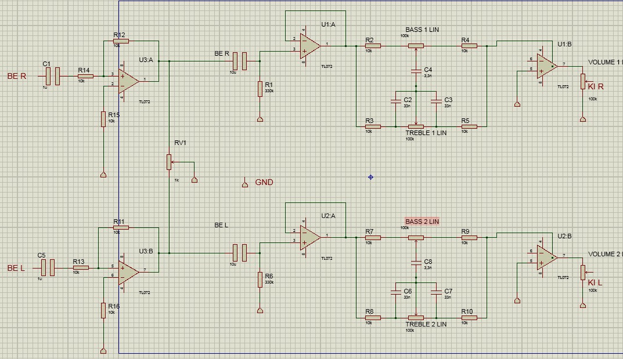

Én valami ilyesmire gondoltam. Működne szerinted?

![]() Már legalább háromszor le lett írva neked, hogy nem ez a jó balansz megoldás. De működik egyébként, csinálhatod úgy is. De a balansz kör elé kell egy-egy soros ellenállás, mert egyébként rövidre zárod az IC -k kimenetét. Az 1kOhm pedig kicsi oda. A hozzászólás módosítva: Jan 30, 2016
Ehhez mit szóltok?

![]() A BSS rajz jól mutatja a balansz bekötését, viszont az IC lábkiosztás nagyon be lett nézve. Félek rajzolnom kell...
...elkészült. Olvadáskor, majd reflektálsz.

Ez mitől jobb mint amely BSS-en van? ![]() Mert ahogyan elnézem nem csak a műverősítők bemenetei kerültek "máshová" de a kapcsolás is változott.Miért? Talán még meg is értem és legközelebb nem nyaggatok senkit sem hanem én magam megoldom.
A hangszínszabályzó benne volt a szimulátoromban, melyet itt a fórumon tárgyaltunk ki és megépítve kedvező visszajelzés érkezett róla, így megtartottam az értékeket.
Az áramkört alacsony impedanciáról kell meghajtani, hogy az elvárt kiemelés létrejöjjön, nem bízható a jelforrás véletlenszerű kimeneti ellenállására, ezért kapott még egy műveleti erősítőt. A kedvező impedancia és jel-zaj viszony érdekében helyeztem a balansz szabályzást a műveleti erősítő visszacsatoló ágába. A BSS kapcsolás a kimeneti impedanciát nagyon felületesen kezeli. A bementi csatoló kondi hiánya teszi fel a koronát a műre
Az oke, hogy kis impedanciarol kell meghajtani, es az is hogy ezert kell a muverosito mert annak kicsi a kimenet ellenallas kb 1kohm asszem.De az impedancia miert befolyasolja a kiemelest?
Nézd a rajzom jobb csatornáját, a meghajtó fokozat belső ellenállása hozzáadódik R1 és C1-hez.
A műveleti erősítő kimeneti impedanciája pár tíz Ohm-ot tesz ki.
És az miért gond ha hozzáadódik?Miért befolyásolja a kiemelést?
Nézd ezt a magyarázatot és gondold végig milyen hatással van az erősítésre egy R1-gyel soros ellenállás!
Jaa azért, mert kis impedancia nagyobb áram és így a második műv erősítőre több áram jut?
