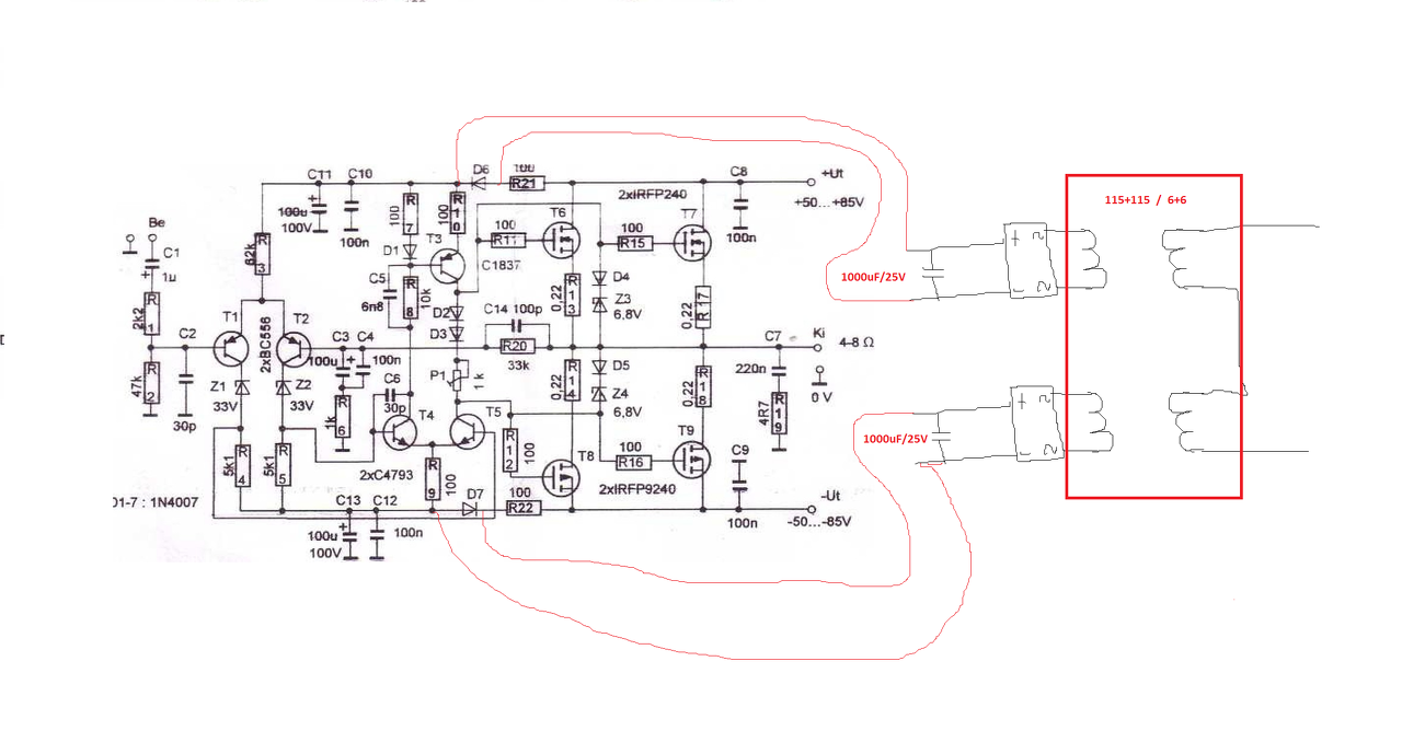

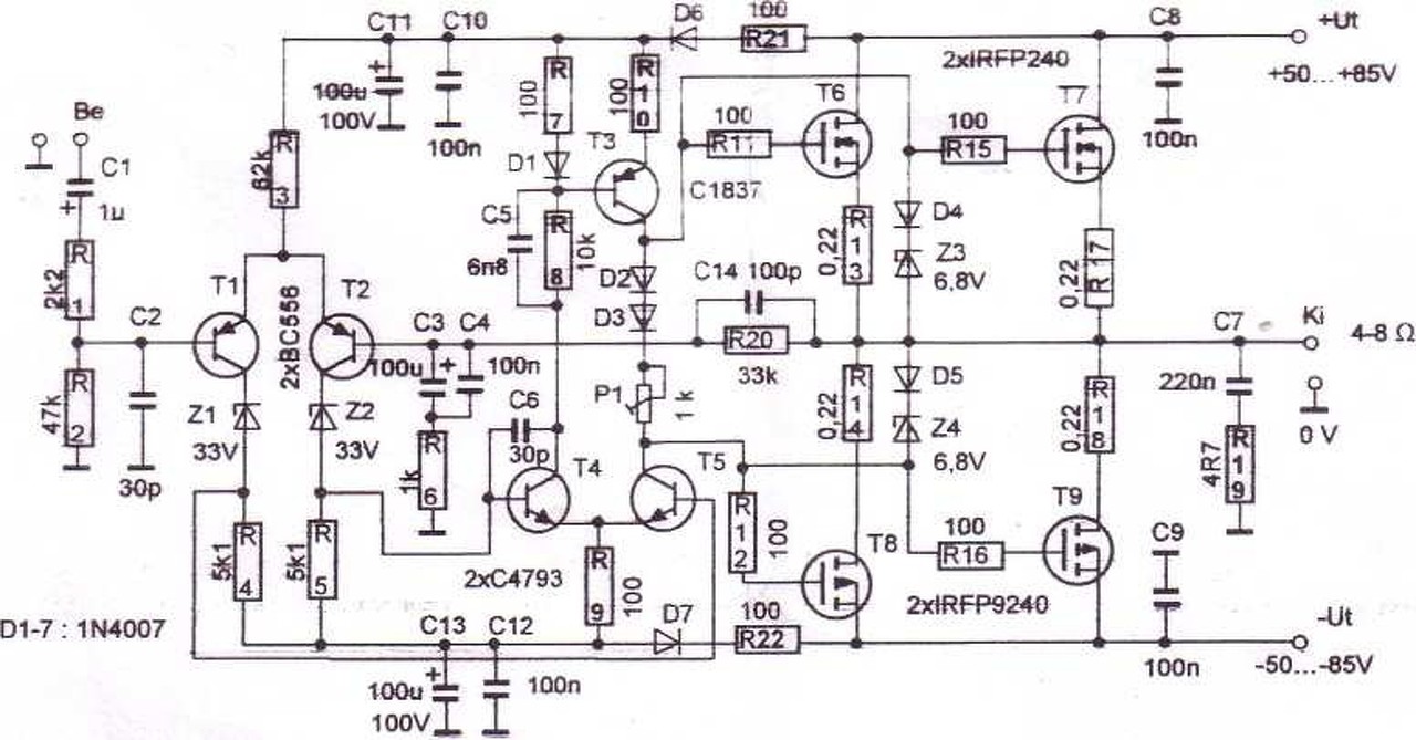

(#) krisz69 hozzászólása Márc 20, 2016 /
Sziasztok. Adot ez a kapcsolás. +-62v om lesz.várhatóan hány watt lesz levehető úgye a 400w -os azátrajzolata.3-3 fettel. ????
(#) Tetye válasza krisz69 hozzászólására (») Márc 20, 2016 /
+-62V ról 4/8R 200/400W.

(#) zotya1983 válasza Tetye hozzászólására (») Márc 20, 2016 / 1
Nem fordítva? 8r= 200w,4R= 400w?
(#) Tetye válasza zotya1983 hozzászólására (») Márc 20, 2016 /
De igen bocs, felcseréltem.
És a T3-4-5-nek a T6-7-8-9-el termikus kapcsolatban kell lennie. (Egy bordán.)

(#) Tetye válasza Buvarruha hozzászólására (») Márc 20, 2016 /
Ez hogy jött ki neked? Ez elég kevés lenne. Pont azért mert fet-es nem olyan nagy a maradékfeszültsége. Ha a 124 voltból csak 113V a kivezérelhető már 199W 8R-on.
Nem kötözködni akarok, csak kérdezem hogy mit nem vettem volna észre a rajzon..
(#) zotya1983 válasza Buvarruha hozzászólására (») Márc 20, 2016 /
Azért annál több,nekem +-63 v ról jár,és lejön a 8 ohmra a 190-200 w környéke 4 ohmra meg a duplája 350-380 w kb.De istenemre most már lemérem hitelesen is,csak elvitték az oszcimat.

(#) Buvarruha válasza Tetye hozzászólására (») Márc 20, 2016 /
Ez általános tapasztalat, mivel esik a feszültség, a feteknek meg van egy olyan hátránya, hogy nagyobb fesszel kell nyitni mint a tranzisztort ezért nem lehet kivezérelni tápig. A 8ohm 200W-hoz +-70V üresjárati feszültség kell, ha jól van méretezve a táp. 63V ürejárati feszről tipikus a 35 maximum 36V RMS színusszal. Hacsak nem stabilizált tápról járatod kizárt, hogy akkora teljesítménye legyen a tiédnek mint amit írtál!
Én nem írtam hogy az enyémnek mekkora a teljesítménye, de most akkor írom +-84V os a tápom és ~410W nál kezd 8R nál 1khz sin. al clip-elni. Azt nem mondta hogy a +-62 üresjárati fesz. de gondolom hogy ekkora végfoknak azért nem 100VA trafót használ, akkor meg sokat már nem fog esni. Úgy számoltam hogy van neki +-62V stabil DC-je Számoltam 6V maradékfeszültséggel, ami annyit tesz hogy 2*62=124V abból kb 113 ami ki is vezérlehető csúcstól csúcsig,a ami alapján 8R-os terhelésre kijön 199W.
Nekem ez a tapasztalatom hogy a matek értékének közelében ki is szokott jönni még.
(#) tothbela válasza Buvarruha hozzászólására (») Márc 20, 2016 / 1
Így van. a bipoláris tranyók BE feszültsége ekkora áramoknál 0.7-1,5 V körül van, a mosfetek GS feszültsége ugyanebben a pozícióban 4-11 V (fet tipustól függően). Viszont ha ki akarjuk csavarni az utolsó wattot is a végfokból, érdemes a nagyjelű fokozat tápfeszét megemelni pár volttal. A D6,D7 utáni részről van szó. Akár a főtrafóra is lehet tekerni pár menetet, de egy kis beöntött 5VA körüli kis trafó is megteszi. Azt is csinálják, hogy a szekunder váltóból kétszerezővel majd egyszerű zéneres áramkörrel állítják elő ezt a feszt. Gyakorlatilag 10-15 V/20mA-es segédtáp kell mind a két tápfeszhez plusszba. Ez után nyerünk vele akár extra 8-10 V-ot a kimeneten. Tapasztalati érték alapján kb 15-18 %-ot szokott esni a tápfesz egy 150-300 VA -s toroidon, ha a névleges kimenő teljesítmény egyenlő a toroid névleges teljesítményével. Pld. ha a toroidod 300 VA-es, és terheletlenül előállít 2X 62 V-ot, akkor abból zenével terhelve kb 2x52 V lesz. segédfesszel max 49 V, segédfesz nélkül 43-45 V lehet a szinusz csúcsértéke. Tehát 300 W, módosítás nélkül 230-250 W lesz a kimenőd 4 ohm esetén. Ezek az értékek természetesen változhatnak, ha nagyobb a trafó terhelhetősége, esetleg bőven kap puffert, de még a zene stílusa is befolyásolja a kivehető teljesítményt.
(#) zotya1983 válasza tothbela hozzászólására (») Márc 20, 2016 /
Tehát nagyjából azt írtad a jelenlegi felállásban ez a fetes kapcsolás kb 65% ig vezérelhető ki ha megvan a normális táp.Egyebekben a maradékfeszt a fetekből egy segédáramkörrel nyerhetjük ki úgy hogy a meghajtás feszültségét stabiltápról állítjuk elő?
(#) tothbela válasza zotya1983 hozzászólására (») Márc 20, 2016 /
Csak a pár volt különbséget kell hozzáadni. Nem is kell stabil, elég szűrt 10-15V. Legkönnyebb rátekerni a toroidra.
