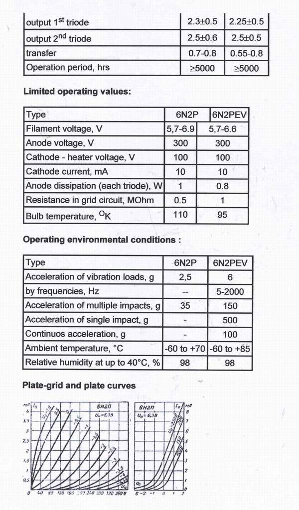

Egy terheletlen feszültségosztót kell létrehoznod ami Kb. 82,5V-ra osztja le tápfeszültséget. A nyákon az a rész is rajta van, csak én nem használtam. Már nem emlékszem, hogy az mekkora feszültségre osztja le. CHZ és Cirokl általában 220K-100K tagot szoktak használni ha jól emlékszem.
Én csak a katódkövetők miatt tartanék a potenciálkülönbségektől.
Szerk: Elnézést, tévedtem! Ezt az osztótagot érdemes beültetni.

(#) Moszkvai válasza boti2 hozzászólására (») Feb 27, 2016 /
Bocsánat, tévedtem. Kikerülte a figyelmem a két cső második csőfél katódja. Ott tényleg nagy lehet a potenciál különbség. Tehát jól mondja scooby, fel kell emelni a fűtést.
A hozzászólás módosítva: Feb 27, 2016
(#) Moszkvai hozzászólása Feb 27, 2016 /
Az előző hozzászólásomhoz írnám még, hogy a 6N2P adatlapján szerepel az anód katód megengedett legnagyobb potenciál különbség is, ami 100V lehet.

Ha a nyákomat használod, mindenképp rajzold át mindkét fűtőtápot LM317-re, mert abból gáz lesz szerintem, ha majd fel akarod húzni a fűtést az anódra, és negatív feszültséggel fűtesz két csövet.
