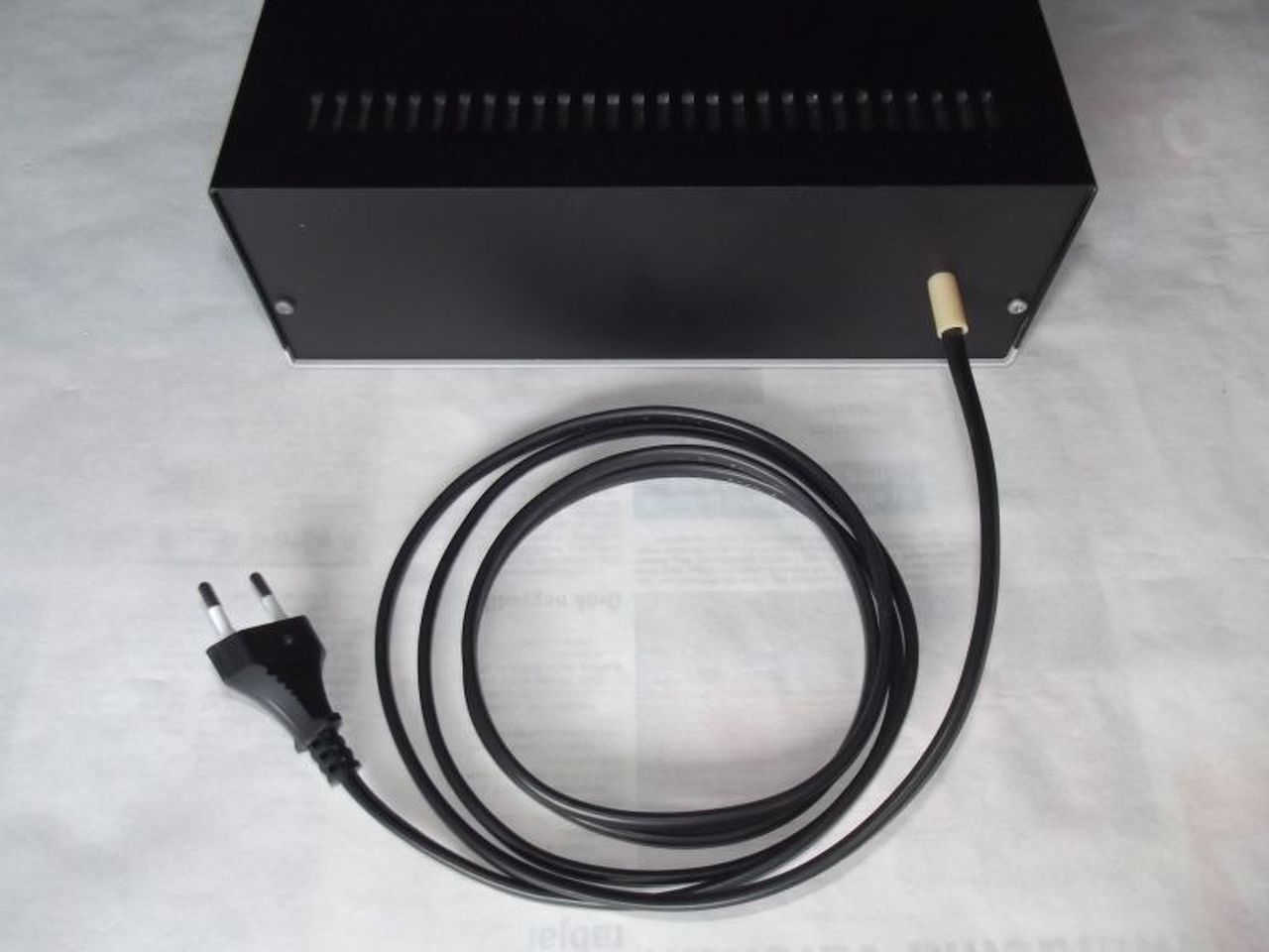

A képeken a saját Actidamp MK-4 korrektorom. Külföldi oldalakon látva, hogy sokan megépítették, én is kedvet kaptam hozzá, de megérte, nekem nagyon tetszik a hangja. Már korábban elkészítettem az áramkört, csak idő híján a dobozolás maradt el.
Elismerésem, nagyon gondos munka, jó a belső árnyékolás! Gratulálok!
Gratula!
Sokan mondják, hogy az alumínium nem jó árnyékolásnak, vasat kell használni.
Szia! A panel érzékenységének és a trafó szórásának egyenetlensége miatt kitartó próbálkozással nagyon jó eredményt lehet elérni. Mellékelek egy példát ami makulátlanul zajtalan.
Köszönöm, a doboza gyári műszerdoboz. Minden alkatrészt többszörös mennyiségben vettem meg, hogy össze lehessen válogatni.
Köszönöm, nem szórja meg az áramkört, semmit nem venni észre, hogy ott van mellette a trafó. 1mm vastag horganyzott vaslemezből készült, az áramkör minden oldalról árnyékolva van. A lakatosmunka során erős kételyeim voltak ez ügyben, hogy jó lesz-e így, de hála az égnek jó lett. Van egy másik korrektorom is, a KD féle alkatrésztemető, az is ilyen dobozba került, hasonló módon van abban is megoldva az árnyékolás.
Ejnye, ejnye.
Ilyen alacsonszintü jeleket ilyen kábelen vezetni? Most még zajtalan, mert csak egy falapon van ( igy a trafo nem igen tud miben örvényáramokat termelni. A bajok mindig akkor kezdödnek, ha bedobozolod. Igy hagyni sem jo......
Nagyjából 3 éve szakítottam az árnyékolt vezetékkel, egy Pio készülékben látottak miatt. (Elég ritkán fotózom a munkáimat, de azért van pár kép amin követhető) Alkalmasint próbáld ki! A szalagban minden második, vagy harmadik ér test legyen!
Nem kell mindent átvenni a féleszü kommersz gépekröl. ( a Pio sajnos még csak nem is mérvado).
Sok mindent kiprobáltam már, ezért epéskedtem.. Annyit nem ér meg a dolog, hogy 10 cm ármyékolt kábelt kelljen kisporolni ( a kommersz cégeknek igen). Már korábban tárgyaltuk, hogy mennyi szivás lehet egy RIAA bemenettel egy erösitöben, igy elég nagy bátorságnak tartom, ha még a 10 cm-s kábelt is mezei drotra cseréled. Azért érdekes, mert a mérvado erösitökben az RIAA bemenet csatlakozoi egyenesen a NYAK-n vannak, és az egész cucc egyenesen a hátso panelre van erösitve ( gyakran egy extra kis fém dobozban) a legtávolabb a trafotol meg a hálozati résztöl. Persze mindegy, ha neked megy és zajtalan akkor OK, csak példának nem biztos, hogy jo
Ha megfelelően árnyékolt a doboz, akkor nincs semmi gond az árnyékolt kábel hiánya miatt. Több épített készülékkel a hátam mögött írom ezt. A többeres vezetéknél minden màsodik ér GND -re kötve megfelelő. Nem mondom, hogy minden esetben elég, de többnyire igen.
