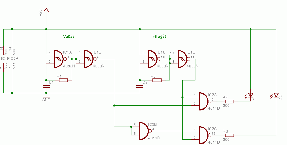

(#) kisfeca válasza _JANI_ hozzászólására (») Márc 8, 2008 /
így gondioltad a teljes bekötést?--->

(#) _JANI_ válasza kisfeca hozzászólására (») Márc 9, 2008 /
Az AMV-nek csak az egyik ágára kell rákötni a sárga LED-eket! Gondolom úgy fogod bekötni.

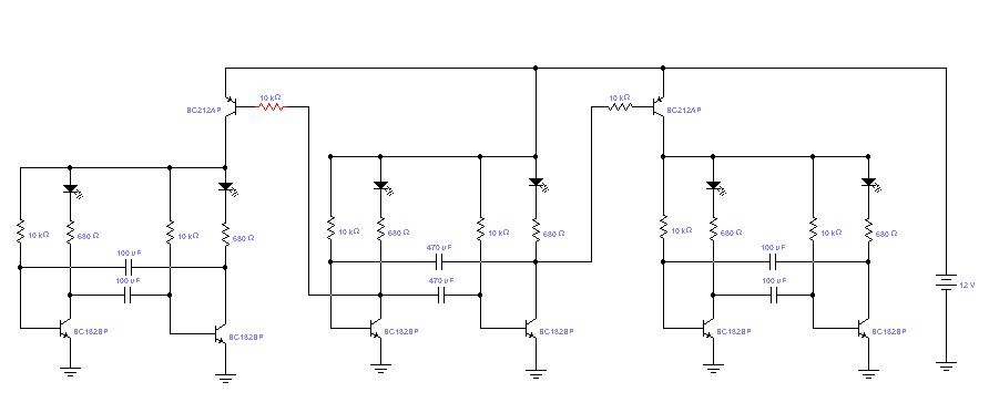

Valaki tundna abban segíteni hogy tudok úgy villogtatni két ldet hogy elősször az egyik ledd egymás után villan TÖBBSZÖR, majd ezután a másik is ugyanúgy többet villan egymás után! nagyon megköszönném ha valaki segítene!
(#) lgyk válasza pega007 hozzászólására (») Márc 11, 2008 /
Egy astabillal kapcsolgatsz két gyorsabb astabilra tápfeszültséget.
(#) _JANI_ válasza pega007 hozzászólására (») Márc 12, 2008 /
Valami hasonlóra gondolsz!!!?
[off]Bővebben: Link...

(#) pega007 válasza _JANI_ hozzászólására (») Márc 12, 2008 /
köszy majd még átnézem hogy tényleg jó e nekem! örök hála!!
