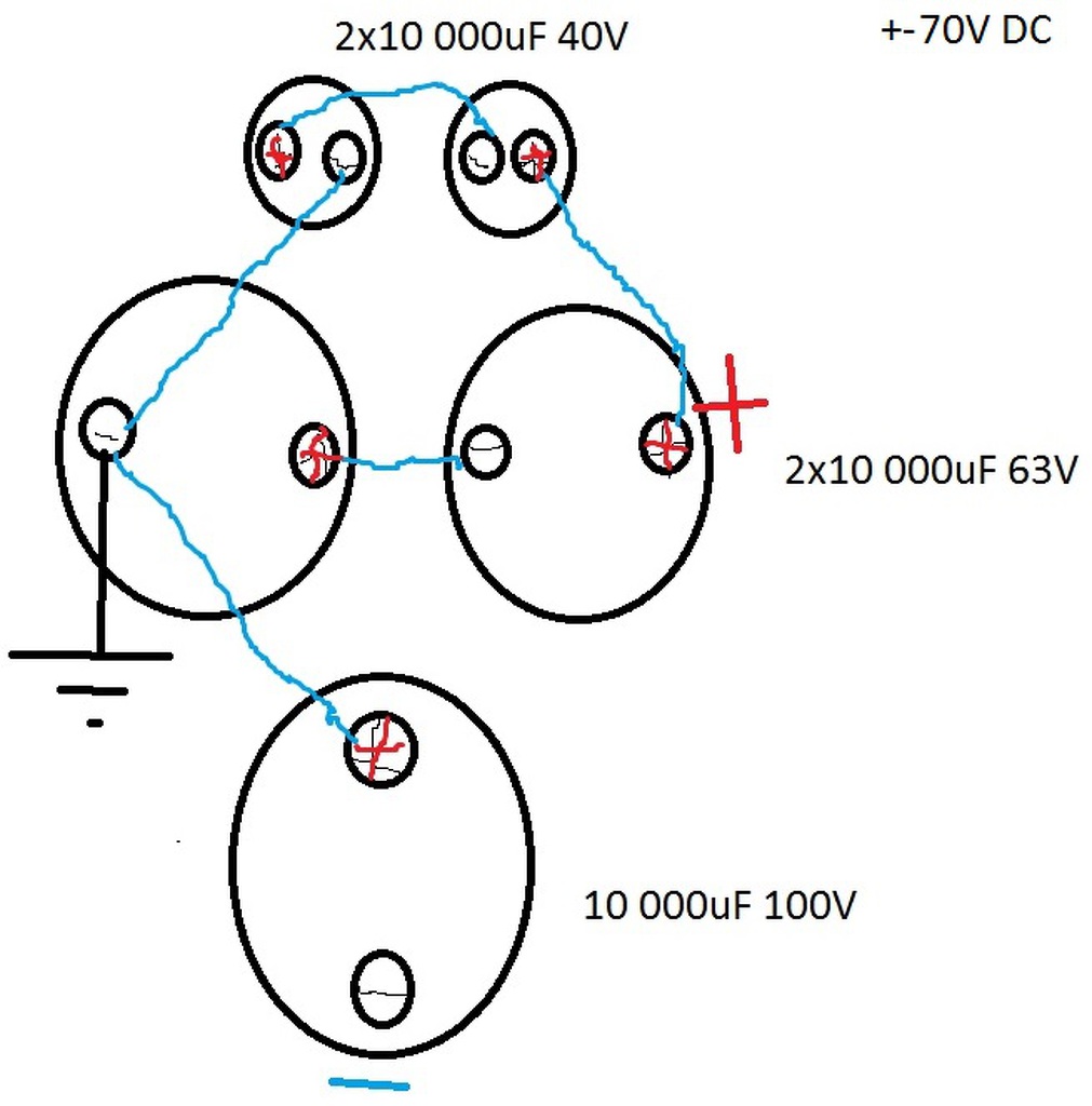

Puffereket nem illik sorba kötni, és pláne nem illik különbözőkkel tenni ezt. Nem lehet pontosan tudni valójában hogyan oszlik meg köztük a feszültség.
Ez igaz, de ha nincs más megoldás?
Itt kettő-kettő azonos van sorbakötve... Összekötném a két soros kondenzátor közepét, igy a közös pontjuk legalább biztosan azonos feszültségre kerül. Ezen kivül, párhuzamosan tennék két egyforma ellenállást, kiegzenliteni a feszüétslget a két-két soros kondenzátoron. Vigyázat, melegedni fog! Legyen mondjuk 2k2...
Köszönöm a válaszokat. Puffernak szántam volna, de inkább rendelek egy 10000µF-ost mellé, és nincs "probléma".
Elektronikáról lévén szó ez nem illemóra hogy mit illik és mit nem. Kondenzátorokat nyugodtan sorba lehet kötni, sok esetben gyári készülékekben is megteszik, de nem ebben a formában.
Ha jól veszem ki a keszekusza rajzról, akkor ez egy szimmetrikus tápfesz lenne, ahol a negatív ágban 1db elkó lenne, a pozitív ágban pedig egy 4db-ból álló vegyes kapcsolás , aminek az eredője megegyezik a negatív ág kapacitásával.Ennyi kondit ne köss sorba, max. kettőt, és a két ág szimmetrikus legyen a kondik tekintetében is. Egyébként ha nem bóvli gyártótól származik a 63V-os kondi, akkor annak semmi baja nem lehet a 70V-tól. Eleve úgy készülnek hogy 15-20%-al nagyobb feszültséget alapból is elviselnek, de a 63V esetén az lehet a helyzet, hogy a következő feszlépcsőt (80V) már nem írhatták rá, ezért lett 63V-os. Persze ezt ne vedd készpénznek, de majdnem biztos hogy így van, és én hasonló esetben biztosan kipróbálnám, persze óvatosan tölteném fel az első esetben.
