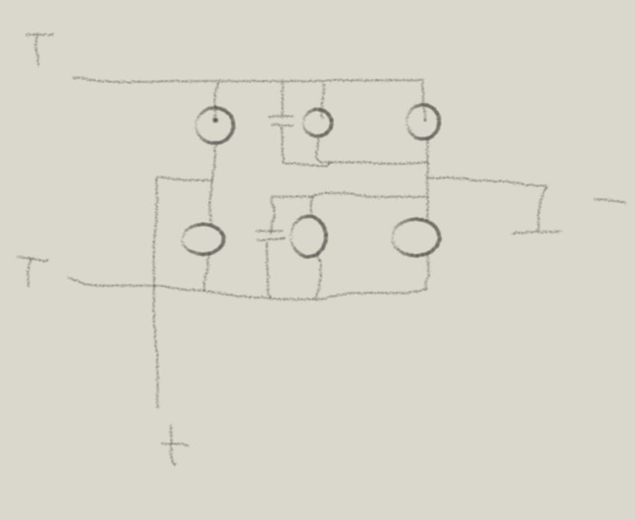

(#) HA3GX hozzászólása Ápr 20, 2016 /
Jól kötöttem össze a kondenzátorokat? +-70V DC-re.
(#) Alkotó válasza HA3GX hozzászólására (») Ápr 20, 2016 /
Puffereket nem illik sorba kötni, és pláne nem illik különbözőkkel tenni ezt. Nem lehet pontosan tudni valójában hogyan oszlik meg köztük a feszültség.
(#) Gafly válasza Alkotó hozzászólására (») Ápr 20, 2016 /
Ez igaz, de ha nincs más megoldás?
Itt kettő-kettő azonos van sorbakötve...
Összekötném a két soros kondenzátor közepét, igy a közös pontjuk legalább biztosan azonos feszültségre kerül.
Ezen kivül, párhuzamosan tennék két egyforma ellenállást, kiegzenliteni a feszüétslget a két-két soros kondenzátoron. Vigyázat, melegedni fog! Legyen mondjuk 2k2...
(#) bando válasza HA3GX hozzászólására (») Ápr 20, 2016 /
mit is akarsz kihozni belőlük?
(#) HA3GX válasza bando hozzászólására (») Ápr 20, 2016 /
Köszönöm a válaszokat. Puffernak szántam volna, de inkább rendelek egy 10000µF-ost mellé, és nincs "probléma".
(#) Ge Lee válasza HA3GX hozzászólására (») Ápr 20, 2016 /
Elektronikáról lévén szó ez nem illemóra hogy mit illik és mit nem. Kondenzátorokat nyugodtan sorba lehet kötni, sok esetben gyári készülékekben is megteszik, de nem ebben a formában.
Ha jól veszem ki a keszekusza rajzról, akkor ez egy szimmetrikus tápfesz lenne, ahol a negatív ágban 1db elkó lenne, a pozitív ágban pedig egy 4db-ból álló vegyes kapcsolás , aminek az eredője megegyezik a negatív ág kapacitásával.
Ennyi kondit ne köss sorba, max. kettőt, és a két ág szimmetrikus legyen a kondik tekintetében is. Egyébként ha nem bóvli gyártótól származik a 63V-os kondi, akkor annak semmi baja nem lehet a 70V-tól. Eleve úgy készülnek hogy 15-20%-al nagyobb feszültséget alapból is elviselnek, de a 63V esetén az lehet a helyzet, hogy a következő feszlépcsőt (80V) már nem írhatták rá, ezért lett 63V-os. Persze ezt ne vedd készpénznek, de majdnem biztos hogy így van, és én hasonló esetben biztosan kipróbálnám, persze óvatosan tölteném fel az első esetben.

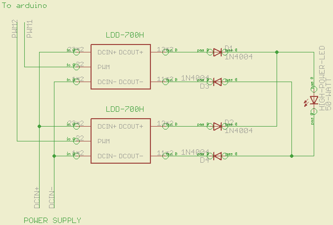

(#) Yopa hozzászólása Ápr 20, 2016 /
Üdv mindenkinek!
A kérdésem a következő! Próbált e már valaki LDD áramkorlátozókat párhuzamosan kapcsolni? Elméleti szinten az áramok összeadódnak tehát például 2 db 1000mA-es ldd estén 0-2A közti áramot lehetne beállítani mondjuk egy 1750mA-es 50W os lde chip részére. Szerintetek működőképes az elképzelés?

(#) Yopa válasza Dióda hozzászólására (») Máj 1, 2016 /
Egy áramkorlátozó dióda is lehet akár! PL: http://www.soselectronic.hu/?str=940&article=diotec-taplalja-le...yabban
Sorban és párhuzamosan is köthetőek. Sorosan a fesz párhuzamosan az áram növelhető. Akár is-is működik!
