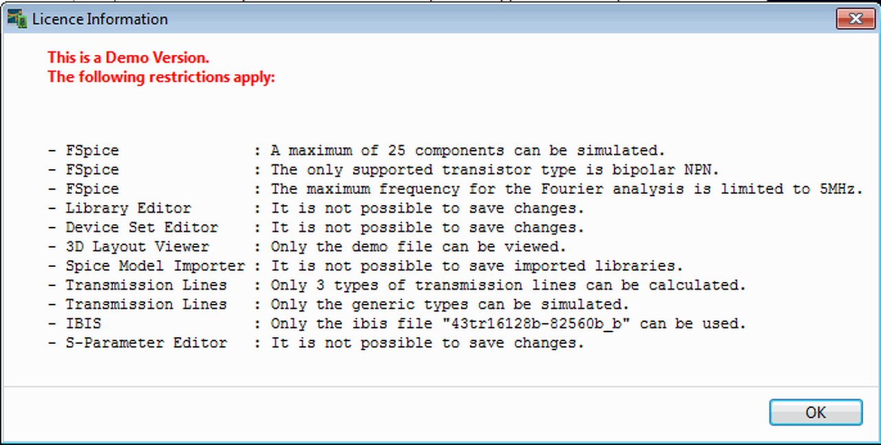

A free Eagle-lel együtt induló hirdetési ablakban most megjelent egy Felicitas PCBSim áramkör szimulátor reklámja, ami össze tud kapcsolódni az Eagle-lel. Letöltöttem, 64-bites verziója van csak linux és windows alá. Telepítés után indításkor mutatja, hogy mik a demo korlátai, ezeket mellékelem, hogy ha valaki többre számítana, az feleslegesen ne telepítse. Negyed óra alatt még nem jutottam messze vele, de egy tranzisztoros astabil multivibrátor azért összejött. Telepítéskor nem nagyon néztem miket lehet választani, a program maga angol, de az Eagle-be beépült ULP németül kezdett kérdezősködni.
Rákerestem itt a HE-n, de még egy hozzászólást sem találtam, ami ezzel a szimulátorral foglalkozna. Ha elegen rákattannak, akkor akár új témát is megér.
