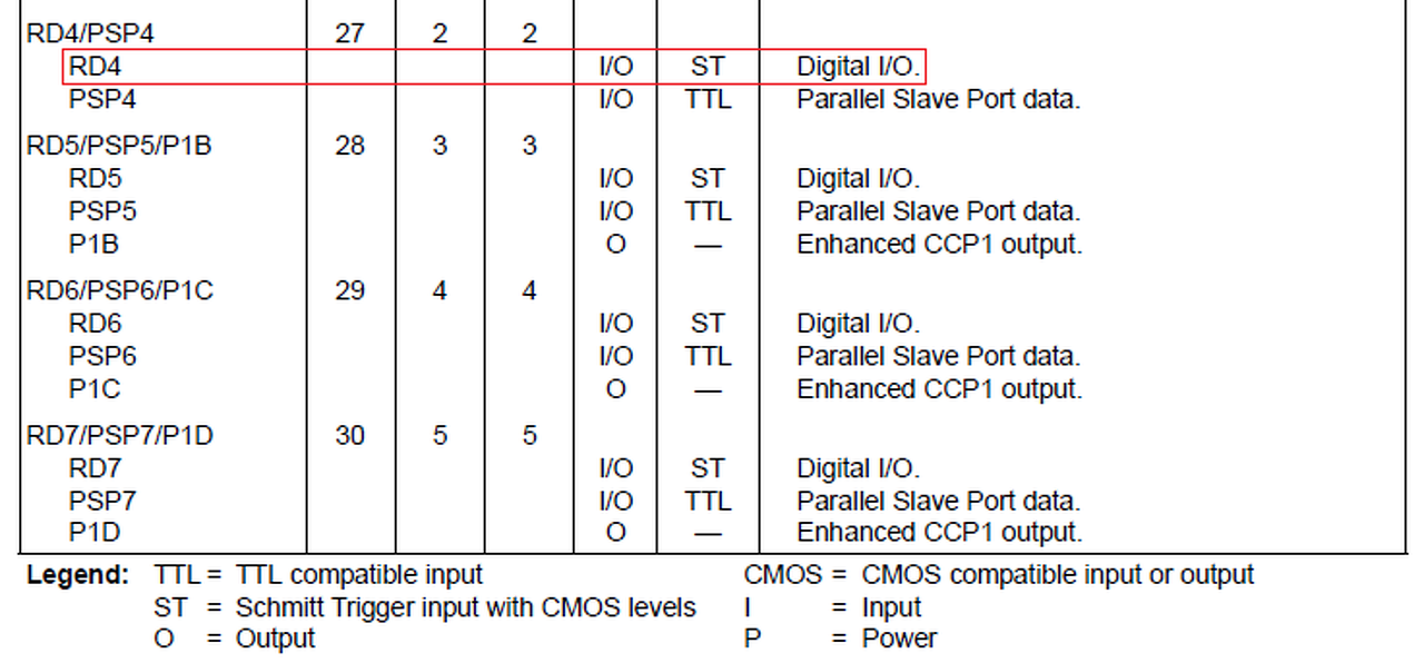

Üdv. PIC18F46K22 bemeneti szinteket próbálgattam 5V tápfeszültségnél, hogy reagál analóg bemeneti jelre a TTL bemenet, az alábbi kóddal próbálva:
Portd.4 -re potival adtam lassan növekvő analóg egyenfeszültséget 0-5V -ig, portd.5 2.3V-nál felugrik, csökkenő feszültségnél 1.7V-nál leugrik. Ez olyan, mintha ST bemenet lenne, pedig adatlapon TTL van. Elvileg portd.4 bemenet a határozatlan szinteknél abnormálisan reagálna TTL miatt, ehelyett semmi probléma, zavar nélkül szépen váltogat 0V és 5V szinteket portd.5 kimenet szerint. portd.4 bemenet alap "Digital I/O", nincs semmi másra konfigurálva. Mi lehet a magyarázata, használható lenne analóg szintre is ez a TTL bemenet? Köszönöm.
Az adatlap is azt írja hogy ST típusú az RD.4 bemenet.

Nem figyeltem eléggé, a kimenetet írja TTL-nek. Valóban ST a bemenet.
Hp41c Mégiscsak ST a bemenet, áramfelvétel változatlan, egész pontosan 13.33mA, a ST tartományban 13.35mA, amikor lassan nő a feszültség a bemeneten. Köszönöm a segítségeket.
