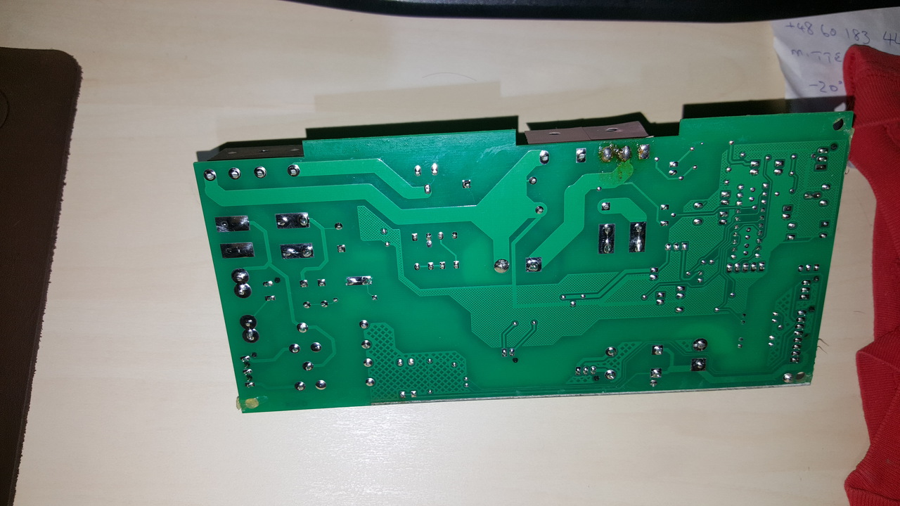

(#) Glondar hozzászólása Júl 29, 2016 /
segítségeteket szeretném kérni egy Proform 585-ös futópaddal kapcsolatban.
Üzemképtelen állapotban vettem, állítólag rossz motorral.
Járt a motor tekercselőnél, ő azt mondta rá, hogy nincs baja a motornak.
4 autóakksit sorbakötve lepróbáltuk a motort, szikrázás nélkül szépen egyenletesen járt.
Gépbe beszerelve lecsapta a biztosítékot start gomb megnyomására.
Elektronika gondra gyanakodva elvittem a gépet szervízbe. Sajnos ilyen mélységbe én nem értek az elektronika javításához, hogy magam megoldottam volna.
Ott helyből rákötötte a szerelő 12V-os akksira, közben multiméterrel nézte az áramfelvételt, közölte, hogy rossz a motor, mert 0,3A helyett 0,7A-t vesz fel.
Rákötött oszcilloszkópot is, ott mutatta a grafikont, hogy tüskék vannak, holott szinusz-görbének kellene lennie.
Mondta, hogy motorcserés 70.000+elektronika javítás 27.
Mondta, hogy elmehet még ezzel a motorral 1 évet szerinte, így nem kértem motorcserét, mert amúgy is gyanús volt. Elektronikát kicserélte, volt kész panelja ehhez a típushoz.
Beszabályozta a torque potival, hogy megfelelő sebesség legyen és boldogan hazavittem.
Karbantartás, stb. 2 nap múlva gondoltam kipróbálom.
Elindítottam 8k/h-val, használat közben olyan tüneteket produkált, hogy hirtelen belassította a szalagot 2km/h-ig, akkor kiálltam oldalra, majd visszaállította automatán a sebességet 8-asra.
Ezt eljátszotta 2-3-szor, majd a 4.-nél megállt.
Nyomtam ki-bekapcsolást, de a start gombra annyit reagál, hogy megmoccan a motor, a szalag kb 5-10 centit megtesz és ennyi.
Beszéltem a szerelővel, mondta, hogy megint szétverte az elektronikát. Mondtam neki, hogy az 1 év és a 10 perc között azért van némi különbség... Annyiban maradtunk, hogy szerinte továbbra is a motor rossz, intézzek hozzá motort és gariba megcsinálja az elektronikát.
Elvittem másik tekercselőhöz is, ő is arra jutott, hogy semmi baja a motornak, maximum a kommutátort lehetne felszabályozni.
Aztán ma találtam ezt a topikot, végigolvasva kezd gyanússá válni ez az eset.
Oszcilloszkóppal mit lehet mérni, valóban kellene-e látni ott szinusz-görbét?
Este ha hazaértem lefényképezem az elektronikát és feltöltöm.
A motor egy 2.25 lóerős 130 VDC/2200W.
Köszi előre is!

(#) zsoltee0001 válasza Glondar hozzászólására (») Júl 29, 2016 /
Látom beleástad magad a témába, kár hogy nem hamarabb, ez a szerelő egy látványtervező.
Úgy kicserélte a panelt, hogy előtted be se kapsolta?
Aztán meg rámondta, hogy az volt neki is a baja, erre most mitmondjunk?
Hány amperes biztosítékot vágott le? Ha zárlatos lett volna akkor vágta volna azt hamarabb is.
Ha vizuálisan jól néz ki a forgórész (úgyis látszódna ha szikrázna a kefe) akkor tuti jó az a motor.
Nincs abba semmi hókuszpókusz, ha nem eszi a kefét akkor nincs zárlat, + írtad, hogy langyos volt a motor.
Nekem még mindig az a véleményem, hogy a fordulatszám jeladó nem kapja a jelet abba az ütembe amibe elvárná.
Azt kéne megnézni hol van, a motor és a szíjhajtás rendbe van-e, nincs e csúszás, elég feszes-e, nem ment oda egy kicsit sok olaj, nem lehet, hogy ezért csúszik?

(#) Glondar válasza Chipmunk1960 hozzászólására (») Júl 30, 2016 /
A gép 6A-es automatát vágott le, miután nagyobb terhelést bíró ágra dugtuk be, működött arra az összesen 15 perce, mint ahogy az előző posztnál írtam.
Jelen rossz állapotában start gombra csak megmoccan a motor és kész, se FI relét, se automatát nem veri le.
Amikor oszcilloszkóppal mutatta fix 12V-os akksira kötötte, nem a gép elektronikáján keresztül üzemelt.
Csatoltam pár képet az elektronikáról. Ez már a szerelő által beszerelt panel, látszik rajta az előző javítás.
Ja, igen. A motoron a kommutátorpárok nem tudom, hogy egymás mellett, vagy egymással szemben helyezkednek el, de multiméterrel végigmértük az összeset 200 Ohm-os méréshatárra állítva. Egyszer úgy, hogy körbemértük mindig az egymás mellett lévő szeleteket, itt 1,8ohm és 2,2ohm között változott az érték.
Illetve úgy is körbemértük, hogy egy adott szelethez képest mértük a többit körbe, itt a 2 szomszédos szelet 1,8ohm volt, és ahogy távolodtunk tőle a szemköztiig tizedenként emelkedett az érték 2,4ohm-ig. Ezt 3 szelettel is kipróbáltuk, mindig ugyanezek az értékek voltak.
A panelen pedig a cserélt alkatrészt szakadásvizsgálóval néztük meg, az minden lábon sípolt, polaritást megfordítva is. Ez ugye nem jó jel?

(#) Chipmunk1960 válasza Glondar hozzászólására (») Júl 31, 2016 /
Én azokat használom, ha nincsen nagy gáz, agyonverni sem lehet. Igen a diódát is érdemes kimérni, van hogy repül az is.
Szerintem az, hogy nem volt benne védődióda, de azt kívülről is rá lehetett volna biggyeszteni, ha már más nem volt kéznél. Amit javasoltam 200A-körül is kibír egy pillanatra, ne lesz vele gond szerintem. 1 év gart adok a javításhoz, még nem jött vissza.
90€, hát nem rossz, én 30-ért javítom, s enne van az alkatrész ára is....

Megvannak az első teszteredmények, nem volt hosszú életű
Beforrasztottuk az új IGBT-t, szépen elindult a gép, végignéztem pár sebességfokozaton, szépen folyamatosan tartotta.
Most leszerelt burkolattal, hogy lássuk, mi is történik odabent.
Motor nagyon szép hideg maradt, az elektronika hűtője kézmeleg lett.
Motor felől nem láttam semmiféle szikrát.
Ahogy ráléptem és gyalogolni kezdtem a sebességet elvette, úgyhogy le is léptem a szőnyegről, majd visszaállt a beállított sebességre. Az elektronikán lévő piros LED jelzése ezzel párhuzamosan meg is változott, másodpercenként villogóra. Ami a gép papírja szerint a fordításomban: "Az elektronika a felvehető áramerősség limitet veszi fel. Ez akkor történhet, ha az elektronikának túl erősen kell dolgoznia, hogy fenntartsa a jelenleg beállított sebességet."
Ezután áramerősség mérő módban a motor és elektronika közé kötöttem a multimétert. 6km/h-s sebességnél 11-13A-t mutatott. Magasabb sebességi fokozatban pedig mérési határon kívül ment.
Amikor egy lábbal próbáltam finoman terhelni leesett 8A-re a műszer szerint, majd a műszer kábele elégett és sajnos az IGBT bánta. Visszatértünk a hibás IGBT állapotra.
Van valami ötlet, hogy ha beszerelek egy másik IGBT-t akkor merre kellene indulni a hibakereséssel? Mert az biztos, hogy nem csak ennyi a gond.
Van az elektronika alatt egy CORCOM F4381-es alkatrész, ezen keresztül kapja meg az elektronika a váltóáramot.
Ez a szerelő szerint egy szűrő, lehet ennek baja?
Köszi szépen az eddigi segítséget!

(#) Chipmunk1960 válasza Glondar hozzászólására (») Aug 3, 2016 /
Szia, Valami nem kerek, látok ott egy 0,01 Ohmos ellenállást, a lábait viszont nagyon vékonynak találom, kb pillanatpáka betét vastagságú ellenálláshuzal szokott lenni. A 10-13A nem sok, hiszen a 6Km még fél sebesség sincsen, ha jól emlékszem 16-18 a max.
„A motor egy 2.25 lóerős 130 VDC/2200W.”
Általában 180V-osak szoktak lenni, és 1,5-2Hp-s ez azt jelenti, hogy ez a motor még több áramot igényel. Ilyenkor szoktam betenni egy másik motort, ami most nehézkes, hiába van a tarsolyban. Majd elmélkedek a dolgon, most mennek kell sajna dolgozni, ráborítottak , vagy 25 db villás-targonca töltőt, ha nem is okosodom, legalább erősödök!
A zavarszűrő biztosan nem lehet, megnézem mégegyszer az IGBT adatlapját.

(#) Chipmunk1960 válasza joezzy hozzászólására (») Aug 29, 2016 / 1
Szia, Valami akkor csak nem kerek. Húzd le a motort a panelról, s tegyél rá 12-24, vagy 50V-ot ami van éppen otthon, aksi a kocsiból, vagy a töltője, vagy a fúróból. El kell, hogy induljon a motor, ha nem vedd le a meghajtószíjat, akkor biztosan. Ha mégsem, akkor a motor a ludas, ha igen a panel.
Csinálj képeket, írjál típust, egyebeket.....
