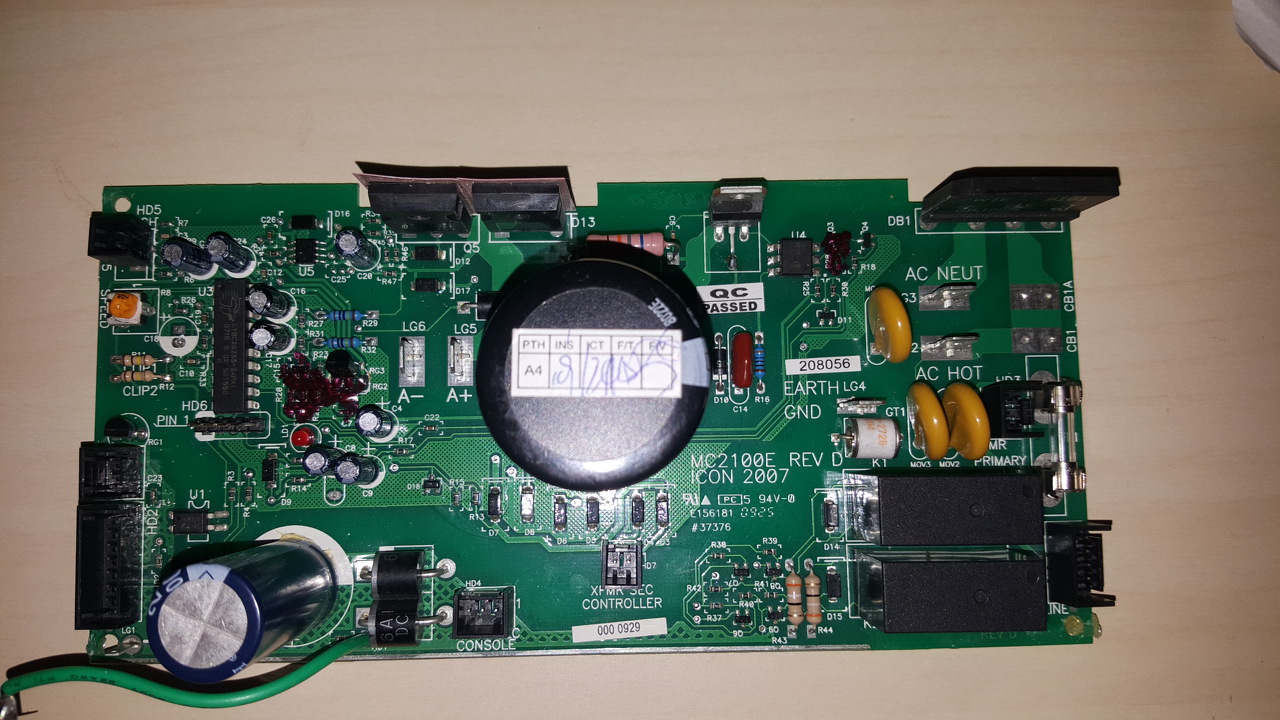

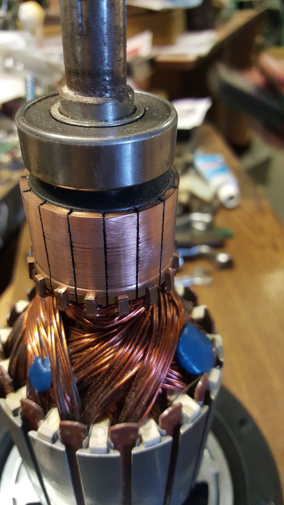

![]() Az gép már korábban is volt tesztelve rendes teherbírású konnektorról is, csak itthon néztük kis teljesítményűről. 6A-es automatát vágta le mindig. A szerelő tesztelte a motort, majd belerakott egy javított elektronikát és azzal üzemelt ott helyben is. Csatoltam 2 képet a motor kommutátoráról. Az egyik képen összesen 15 percet üzemelt, kb 5 percet terhelés nélkül és 10-et terheléssel, amikor el is romlott. A második kép a jelen állapot, polírpapírral felcsiszoltam. A harmadik képen pedig a szénkefe háza van. Azon nincs nyoma annak, hogy lett volna valaha körtűz. 12V-ról üzemeltetve nem éreztem semmit a motoron, nagyon szépen simán fut. 0,64A-t vesz fel. A futópadon megnéztem a sebességvisszajelzőt, áram alá helyezve és lábbal mozgatva a szőnyeget a kijelzőn írja a sebességet, illetve multiméterrel is megnéztem, 3-4V-ot mértem a csatlakozóján miközben mozgattam a szőnyeget. A szíjhajtás nagyon jó állapotban van, feszes, szilikonolaj ide nem kerülhetett, illetve a szőnyeg se csúszik el a meghajtóhengeren. Dobok fel képeket az elektronikáról mindjárt.
A gép 6A-es automatát vágott le, miután nagyobb terhelést bíró ágra dugtuk be, működött arra az összesen 15 perce, mint ahogy az előző posztnál írtam.

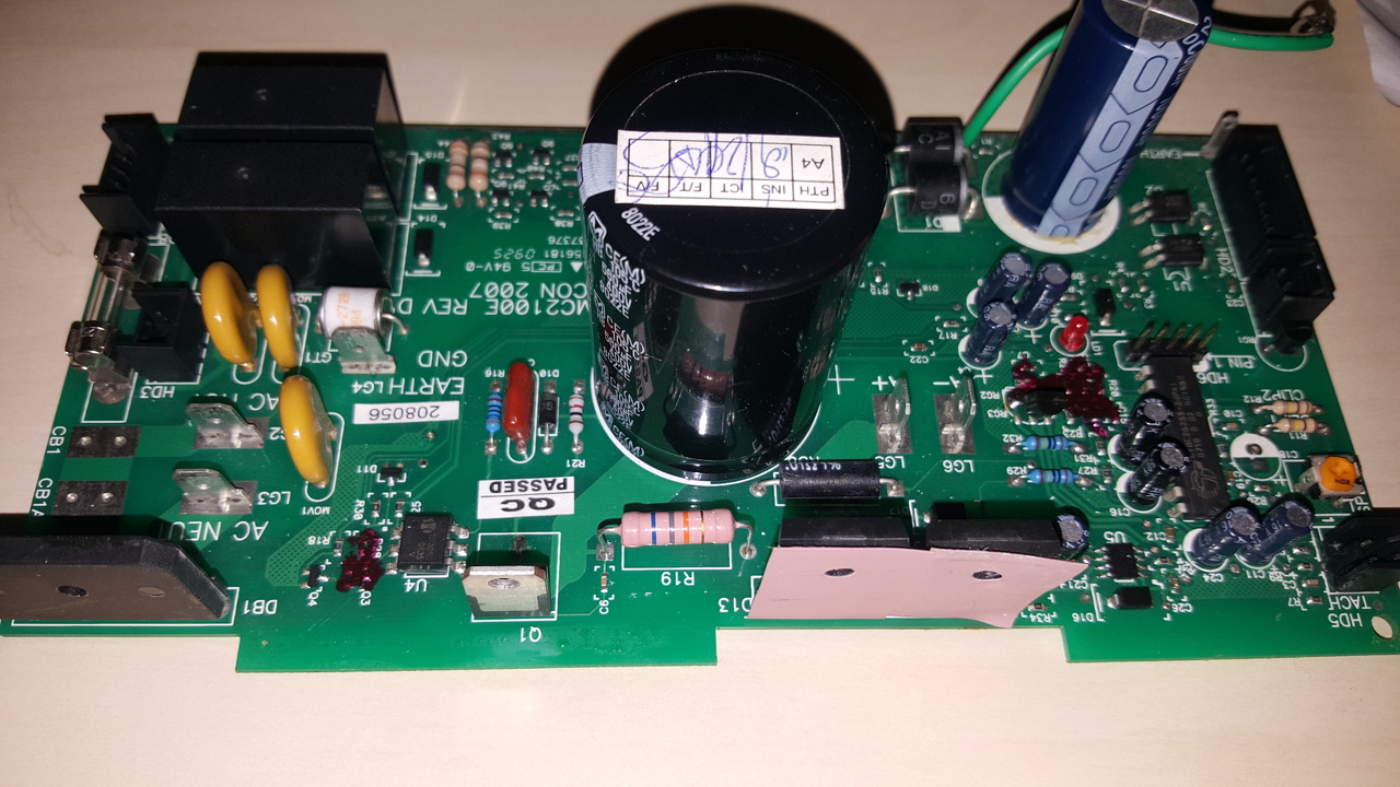

Jelen rossz állapotában start gombra csak megmoccan a motor és kész, se FI relét, se automatát nem veri le. Amikor oszcilloszkóppal mutatta fix 12V-os akksira kötötte, nem a gép elektronikáján keresztül üzemelt. Csatoltam pár képet az elektronikáról. Ez már a szerelő által beszerelt panel, látszik rajta az előző javítás. Ja, igen. A motoron a kommutátorpárok nem tudom, hogy egymás mellett, vagy egymással szemben helyezkednek el, de multiméterrel végigmértük az összeset 200 Ohm-os méréshatárra állítva. Egyszer úgy, hogy körbemértük mindig az egymás mellett lévő szeleteket, itt 1,8ohm és 2,2ohm között változott az érték. Illetve úgy is körbemértük, hogy egy adott szelethez képest mértük a többit körbe, itt a 2 szomszédos szelet 1,8ohm volt, és ahogy távolodtunk tőle a szemköztiig tizedenként emelkedett az érték 2,4ohm-ig. Ezt 3 szelettel is kipróbáltuk, mindig ugyanezek az értékek voltak. A panelen pedig a cserélt alkatrészt szakadásvizsgálóval néztük meg, az minden lábon sípolt, polaritást megfordítva is. Ez ugye nem jó jel?
Hát az nem bizony. Ez elszállt megint, a motor viszont teljesen jónak tűnik. A szénkefék a motorban egymással szemben vannak, s úgy adják az áramot is a kommutátorra. Az teljesen jó, egy tapétavágó késsel ki kell húzni a közökből a sorját, hogy ne húzzon át. Amit belerakott IGBT-t, az elég erős, viszont nem látok benne védődiódát, ami megvédi a fordított polaritású tüskéktől. A másik a mi mellette van a motorral van párhuzamosan kötve. Én ezt javasolnám bele, s lehet a probléma meg lenne oldva. Hasonló 60A-eseket használok, de mivel 20-asával veszem némileg olcsóbb. Ha jól értettem, akkor egy 2000Ft-os IGBT cseréért 27eFt-ot kér? Nem semmi. A motor az kb 200-250€.

Akkor jól értem, hogy a tönkrement G4PC40K helyett kell ez? A mellette lévő HFA15PB60 is cserés? Igen, sajnos jól értetted, 2000Ft-ért javított panel ki-be csavarozásáért 27000-et fizettem ![]() A motornak már utánajártam én is, a legolcsóbb, amit találtam az amerikából érkezne 170$-ért. Plusz arra jöhet áfa+vám. Érdemes lenne még kimérni másik alkatrészt a panelen, hátha elvitte magával az IGBT? Ez a hiba máskor is előfordulhat vajon? Ki lehet találni, hogy mi okozta? Köszi!
Én azokat használom, ha nincsen nagy gáz, agyonverni sem lehet. Igen a diódát is érdemes kimérni, van hogy repül az is.
Szerintem az, hogy nem volt benne védődióda, de azt kívülről is rá lehetett volna biggyeszteni, ha már más nem volt kéznél. Amit javasoltam 200A-körül is kibír egy pillanatra, ne lesz vele gond szerintem. 1 év gart adok a javításhoz, még nem jött vissza. 90€, hát nem rossz, én 30-ért javítom, s enne van az alkatrész ára is....
A boltban ahova járok, azt mondják, hogy ez a cikkszám nincs nekik, helyette ezt tudnák adni.
Elég, és jó lehet nekem ez is?
Jó, még túlzás is az 1200V Uce.
Megvannak az első teszteredmények, nem volt hosszú életű ![]() Beforrasztottuk az új IGBT-t, szépen elindult a gép, végignéztem pár sebességfokozaton, szépen folyamatosan tartotta. Most leszerelt burkolattal, hogy lássuk, mi is történik odabent. Motor nagyon szép hideg maradt, az elektronika hűtője kézmeleg lett. Motor felől nem láttam semmiféle szikrát. Ahogy ráléptem és gyalogolni kezdtem a sebességet elvette, úgyhogy le is léptem a szőnyegről, majd visszaállt a beállított sebességre. Az elektronikán lévő piros LED jelzése ezzel párhuzamosan meg is változott, másodpercenként villogóra. Ami a gép papírja szerint a fordításomban: "Az elektronika a felvehető áramerősség limitet veszi fel. Ez akkor történhet, ha az elektronikának túl erősen kell dolgoznia, hogy fenntartsa a jelenleg beállított sebességet." Ezután áramerősség mérő módban a motor és elektronika közé kötöttem a multimétert. 6km/h-s sebességnél 11-13A-t mutatott. Magasabb sebességi fokozatban pedig mérési határon kívül ment. Amikor egy lábbal próbáltam finoman terhelni leesett 8A-re a műszer szerint, majd a műszer kábele elégett és sajnos az IGBT bánta. Visszatértünk a hibás IGBT állapotra. Van valami ötlet, hogy ha beszerelek egy másik IGBT-t akkor merre kellene indulni a hibakereséssel? Mert az biztos, hogy nem csak ennyi a gond. ![]() Van az elektronika alatt egy CORCOM F4381-es alkatrész, ezen keresztül kapja meg az elektronika a váltóáramot. Ez a szerelő szerint egy szűrő, lehet ennek baja? Köszi szépen az eddigi segítséget!

Terhelés alatt nem szikrázott a kefe? Most kéne szétszedni a motort és megnézni a kommutátort. Most, hogy feltetted azokat a képeket a kommutátorról nekem egy kicsit gyanússá vált a dolog. Nem akarok vészmadár lenni, de lehet, hogy mágis a motor , pontosabba a forgórész a rossz. Üdv A hozzászólás módosítva: Aug 2, 2016
