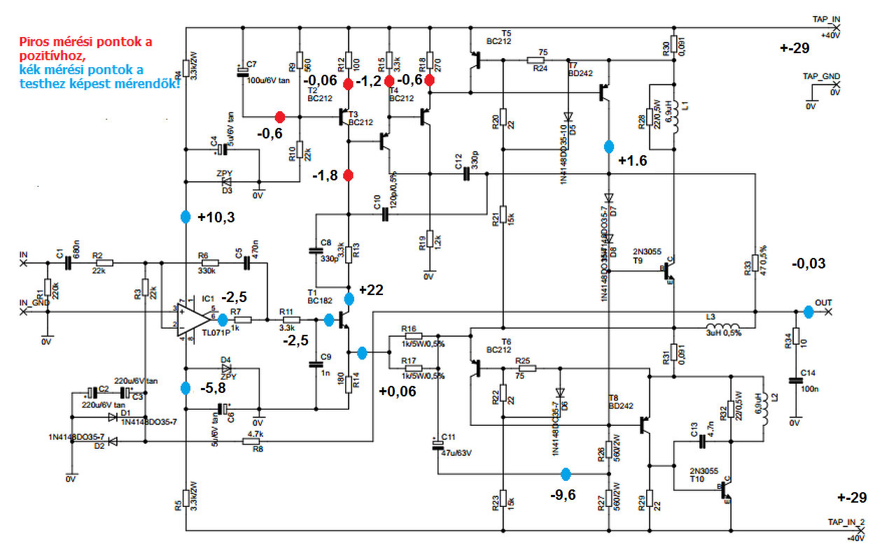

(#) frissadam hozzászólása Aug 14, 2016 /
Duplatranyós Quad-nál a 180mA nyugalmi áram nem lehet sok?
(#) reloop válasza frissadam hozzászólására (») Aug 14, 2016 /
Szia! Úgy 100mA-rel több a kelleténél.
(#) Ge Lee válasza frissadam hozzászólására (») Aug 14, 2016 /
Ugyanúgy 80-85mA körüli áramnak kell folyni mint 1 pár tranyó esetén, mivel azok B osztályban működnek, így vezérlés nélkül nem folyik rajtuk áram.
(#) frissadam válasza reloop hozzászólására (») Aug 14, 2016 /
Átnézem a panelemet.
Érdeklődöm, hogy amit szoktál ajánlani quad kapcsolást a mérésekhez. Ahhoz neked nem lenne esetleg egy olyan verziód amin rajt vannak a helyes használat estén meglévő feszültségek?
Itt vannak az eredeti értékajánlások. T9 bázis-emitter -0,8V; T10 bázis-emitter +0,3V esetén nyugodtan beforraszthatók a dumper tranzisztorok.
(#) frissadam válasza reloop hozzászólására (») Aug 19, 2016 /
Helló!
Nézz rá légy szíves az alábbi mérési eredményekre. Egyenfesz és nyugalmi áram problémám van.
A hozzászólás módosítva: Aug 19, 2016
(#) reloop válasza frissadam hozzászólására (») Aug 19, 2016 /
Szia! Már a T1-nél képtelen mérési eredmények vannak. Hibás NYÁK, hibás tranzisztor, helytelen lábkiosztás, hogy csak a kapásból említsek néhány okot. Olyan mintha itt-ott vezetne a panel, le van rendesen tisztítva?
