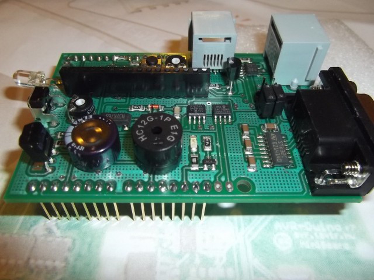

A képen látható panelt milyen néven találom meg ebay-en?
(TávIR webshopban találtam Bővebben: Link)
Előre is köszi!

Ha't ezt sehogy, szerintem. Ezt a tanfolyamvezeto" Robi maga gya'rtatja, direkt a tanfolyam anyaga'hoz.

Köszi a választ!
Azt hittem, ez is olyan ebay-es cucc!
