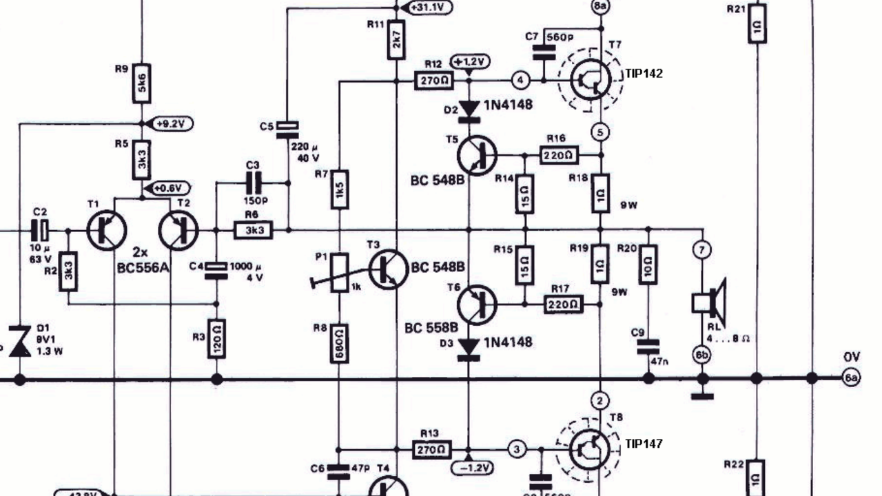

(#) steelbird válasza CHZ hozzászólására (») Nov 4, 2016 /
Én a Szamóca által linkelt erősítőre írtam. Ha nem érintkezik a trimmer csúszkája, egymásra nyit a két végtranyó. A rövidzárvédelme fogja megfogni maximum áramon.

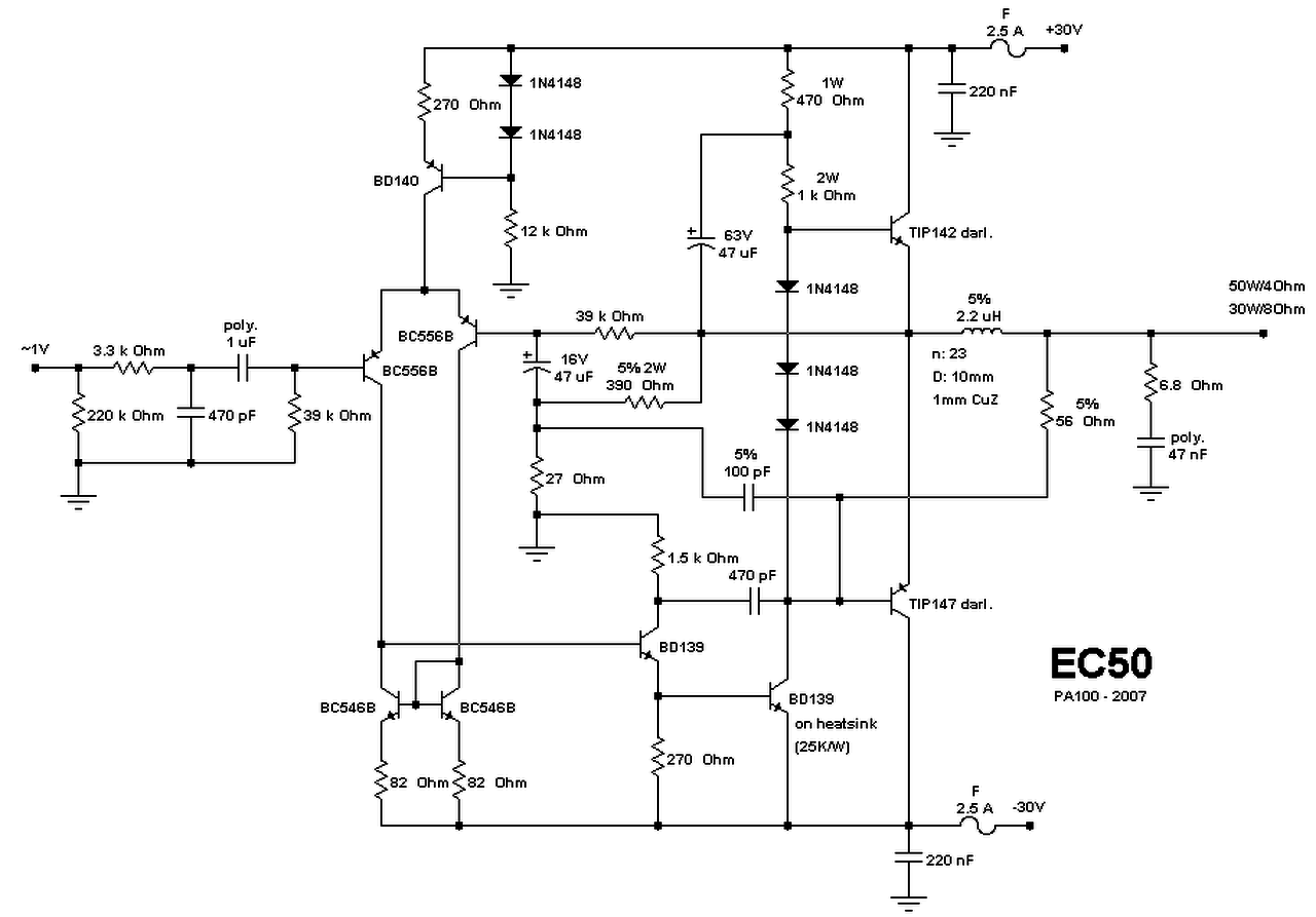

(#) Ge Lee válasza kovacsj76 hozzászólására (») Nov 4, 2016 /
Ez semmivel sem jobb (sőt rosszabb) meg bonyolultabb is mint amit ajánlottam. Ráadásul a 3db diódás szinteltolás sem lesz jó, ennél is ugyanúgy tranyóval és potival kell beállítani a nyugalmi áramot. Amitől természetesen nem sülhet meg egy végfok, csak ugye úgy kell méretezni azt a kört, hogy a trimmer végállásában se tudjon túl nagy áram folyni.
(#) tothbela válasza kovacsj76 hozzászólására (») Nov 4, 2016 / 1
Az, hogy nem találsz hozzá rajzot, ne tartson vissza. Annyi féle kapcsolás létezik, hogy egy élet is kevés átbogarászni az összeset. Kezdetnek a trafók közül keress olyat, aminek van terhelhető 24-30V körüli szekunder tekercse, és tud legalább 80-100 VA-t. Lehet akár két darab egyforma 12V-os 40-50VA körüli is. Legjobb lenne egy 2X15V (18) 2-3 A terhelhetőségű traffancs. Ha már sikerült kiválasztani a trafót (trafókat), segítek keresni rajzot. A tápegység a lelke az egésznek, ezért ha van időd le is fotózhatod a traffancsokat, a szekunderen mért feszültségeket pedig odaírhatod mellé. Így könnyebben kiválaszthatjuk a negfelelőt.
Ezekből a darlingtonokból lehet épteni jó, meg kevésbé jó erősítőt is. A minőség arányos a befektetett munkával (nem mindig), meg a beleölt tőkével (ez sem mindig így van).

(#) CHZ válasza steelbird hozzászólására (») Nov 4, 2016 /
Elnézésed kérem, én a közvetlen előtte lévő rajzot láttam, amit szintén Szamóca csatolt.
Figyelmetlen voltam, TINA- val készült rajzra reagáltam.
