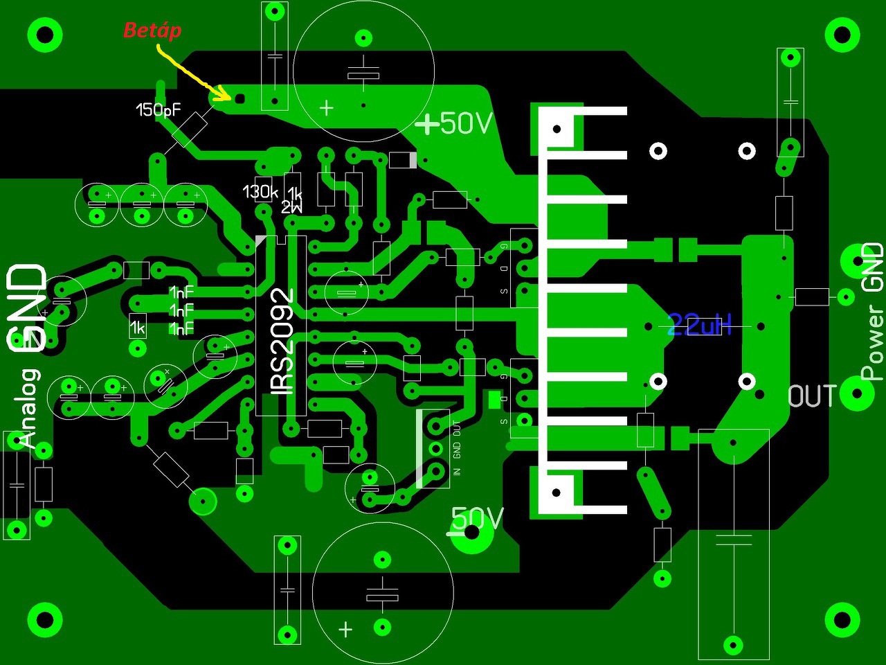

(#) szikorapéter válasza Ge Lee hozzászólására (») Okt 27, 2016 /
És ha így módosulna a betáplálási pont?
Mod.: Persze ugyan ezt a másik táprésznél is javítani kell,csak ott nekem kimaradt ...

(#) cimopata válasza szikorapéter hozzászólására (») Okt 27, 2016 /
Katasztrófa. Komolyan. Gondoljatok bele 3-400kHz-en megy aminek Mhz-es felharmónikusai vannak. Ekkora indiktivitásokkal a teljesítményfokozatban ez csak egy deszkamodell. Paradigmaváltás kell, dobjátok ki onnan azt a bordát a tranyók mögül és lesz hely a lényegnek.
És mint ahogy írtam is kapcsüzeben vagyunk itt már nem igazán elég az 1 oldalas panel ez nem quad405.
(#) szikorapéter válasza cimopata hozzászólására (») Okt 27, 2016 /
Próbáltam én is "keresni" az IRS ic -hez kapcsolást,nézegettem,tanulmányoztam,így szivesen fogadok tanácsokat. Sajnos én csak többnyire az 1 oldalas építésben vagyok otthon. Volna egy kipróbált ,jól bevált nyákod,ami természetesen kapcsolással dokumentált?

Így néz ki a beültetési rajz itt látszik a panel is valamennyire és az alkatrészek. Bár azt nem értem a kapcsoláson a két 680nF miért elkónak van rajzolva. Az lehet gond hogy a 12V nem a nagy táppal együtt indult?

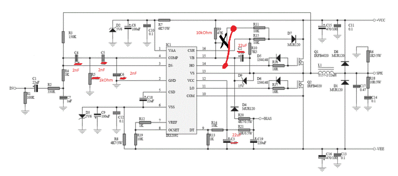

(#) Trivium93 válasza djloui hozzászólására (») Nov 13, 2016 /
Helló!
2nF-2nF-2nF val nézd meg.
1. fontos észre vétel : R11 es ellenállás nem jó helyen van. +táptól a felső fet gatejére kell kötni.
2. 0.68µF az édes kevés, nekem 22µF van. Fent és lent is.
3. Nincs megfelelő túláram védelmed (feszültségosztó max ellenállása összesen 10kOhm lehet).
Mellékelek egy javított rajzot, ha úgy megcsinálod akkor kötelessége beindulni!

Meg nem módosítottam semmit az általad ajánlottból, kimeneti szűrőnek egy gyári tekercset használok ami szintén kapcsolóüzemű végfokban volt fekete toroid, de csak 10uH 3-Ohm, ez okozhatja a borzasztó hangot a hangerő növekedéssel egyenesen arányosan? Mintha tekerném fel a magasat a hangerővel és kása lesz a hangja, és torz is kicsit. Amit még most tudok EI33 magból csinálok valami tesztpéldányt amíg nem érkezik meg T157-2. Ezt a kapcsolást nézegettem kicsit kompaktabb mint ez enyém, a potméterrel ami a rajzon van, a kapcsolófrekit lehet állítani? Mondjuk a 680nF itt is 22µF ahogy mondtad te is ezt rögtön kipróbálom.
(#) Trivium93 válasza djloui hozzászólására (») Nov 14, 2016 /
Igen a potméterrel lehet frekvenciát állítani. Azért, hogy ha több erősítőt csinál valaki, akkor a potméterrel eltudja tolni legalább 20kHz-el a két frekvenciát, hogy ne zavarják egymást.

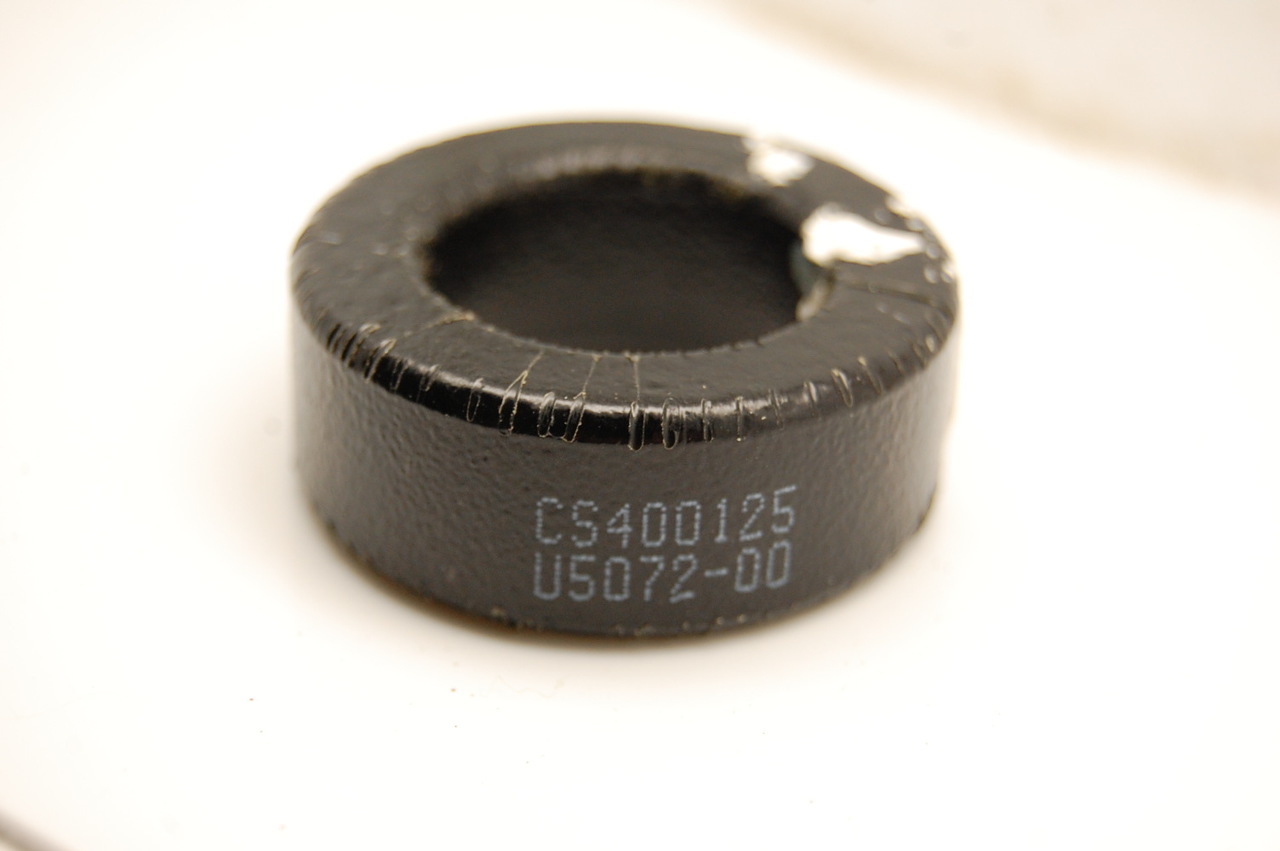

Inkább a vasmag miatt rossz a hangja, egyre jobban betelítődik a vasmag és az okozza a durva hangot. Nekem kb 11-12uH 470nF al, működik.
(#) djloui válasza Trivium93 hozzászólására (») Nov 14, 2016 /
Akkor meg kell várnom bele azt a magot ami megfelelő lesz mert nincs is mivel kísérletezgetni, pc táp sárga meg zöld toroiddal nem is kínlódok, esetleg még van autós erősítő főtrafó, kék és szürke színű toroid nem nem tudok róluk semmit. A tekercs ellenállásnak is van szerepe gondolom, 2 és 4Ohm közt vannak amivel próbáltam eddig. Itt is jobb ha több szálból van? A 10K ellenállás és a led a 11-es lábon csak az üzemet jelzi, vagy van más szerepe?

Azért az egyik magot lebontottam és csak kiderült milyen, sajnos ahhoz nem értek melyik milyen anyag a neve CS400125 fekete. Bővebben: Link Ő is kapcsolóüzemű végfokban volt. Még annyit kisérletezek vele hogy megtekerem tömör dróttal a kivánt induktivitást elérve és úgy próbálom. Jelen állapotban 100uH 22 helyett.
