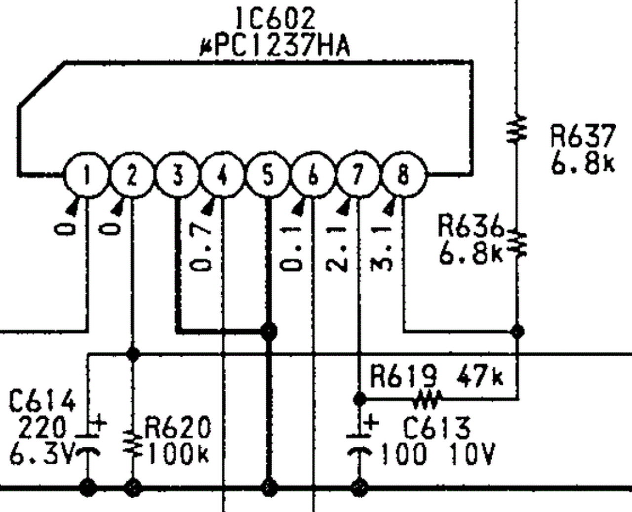

Sziasztok. kis segítséget szeretnék nyújtani . Átrajzoltam Layoutba az UPC1237 fájlt. Így szabadon alakítható. Megosztom az eredeti pdf fájlt. Ellenállás értékek szándékosan vannak kihagyva!
Szia! A jószándék dicséretes! Azért valljuk be kicsit össze lett ez csapva, tudsz Te ettől szebben is tervezni
Átugorva az esztétikai és a műszaki értékelést, illik pozíciószámot adni az alkatrészeknek és feltétlen jelöljük melyik IC lábat gondoljuk 1-esnek.
Pozíciók és ,alkatrész értékek is pótolva.
Szépen alakul
Még egy pillanatra ugorjunk vissza az elejére! Hogyan esett a választásod erre a kapcsolási rajzra? Mellékelem egy találomra kiválasztott gyári készülék rajzának ide vágó részletet. Mint látható (és az adatlapból kiolvasható) nem indokolt a 2-es bemeneten a polaritásfüggetlen elkó-pár. Külön felhívnám a figyelmet az elkók feszültségtűrésére, 16-25V bőven elegendő. Ez sokkal barátságosabb panelméretet eredményez. A mellékelt rajzon R620 pozíciószámú osztó ellenállás is hasznos része a kapcsolásnak, érdemes rátervezned. A kivitelezéshez csak két gondolatot fűznék: A T1, T2 és a relé nagyon szoros elrendezésű, az ellenállások pedig nem arányosak a watt-számukkal. Az R8-nak nem csak nagyobb méretet adhatsz meg, hanem lehetőséget is biztosíthatsz soros/párhuzamos elrendezéshez, hogy 0,6W-os ellenállásból is kialakítható legyen, lásd szintén a mellékletben. A magam részéről nem ragaszkodom ahhoz, hogy glédában álljanak az alkatrészek, de egy olyan 2-5mm-es távolságban lerakva kellemesebb látványt nyújt.
