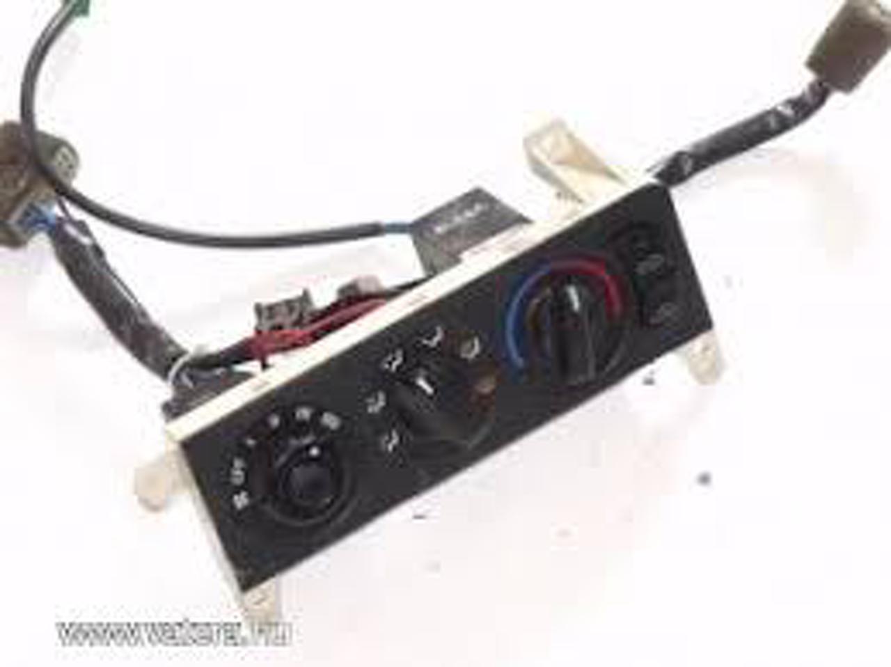

(#) xitibi válasza VIM hozzászólására (») Júl 31, 2017 /
Szia. Köszönöm a rajzott. Én nem klímát akarok építeni hanem egy meglévőt vezérelni. Elméleti szinten szükségem van egy hőmérő részre, (ez az utas tér hőmérsékletét merné) és egy vezérlő részre. (Ami eldönti a hőfokból hogy menjen a klíma vagy ne, és ha igen akkor mekkora fordulatszámon fújja be a ventilátor a levegőt.)
A hozzászólás módosítva: Júl 31, 2017
(#) BarnaPili válasza xitibi hozzászólására (») Júl 31, 2017 /
Ilyenkor felmerül pár kérdés.Az autó milyen felépítésű(fűtésbox)? A csappantyúkat motorok mozgatják,vagy bowden? Esetleg van benne fűtéscsap is(bár ez ritka manapság...),szóval sok dolog van,amit át kellene alakítani.De ha belekezdesz,tegyél fel infókat róla,hasznos lehet.
(#) xitibi válasza BarnaPili hozzászólására (») Júl 31, 2017 /
Szia.
Elektromos vezérlésű teljes egészében.
Gyakorlatilag nyomógombbal kapcsolom be a klímát, és egy több állású kapcsolóval szabályozom a ventilátor fordulatszámát.
A nyomógomb egyik vége +12v másik vége vagy 0 vagy +12 ( állásától függően.)
a ventilátor fordulatszám szabályzóján van egy fix +12 a többi kivezetésen állásától függően vagy 0 vagy +12.

(#) xitibi válasza V8engines hozzászólására (») Aug 1, 2017 /
Szia. mondjátok már meg milyen zsalut kell működtetni? Tényleg nem értem.
Nekem már be épített manuális klímám van, ez már elektromos rendszerrel van vezérelve.
Ezt a rendszert kellene vezérelni.
Ami már megszületett a fejemben hogy egy lm324 el és egy mérőszondával fogja mérni a hőt.
Ez már elegendő hogy behúzzon egy relét. (Ez "benyomja a klíma kapcsoló gombját")
A ventilátor fordulatszám szabályozását nem tudtam megoldani még

(#) xitibi válasza BarnaPili hozzászólására (») Aug 1, 2017 /
Ezzel szemben az enyém úgy működik hogy, bekapcsolom a klíma kompresszort egy on-off gombbal és a befújt levegő menyiségét egy másik kapcsolóval szabályozom. Mind a két kapcsoló elektromos rendszerű és nincs mechanikus bovden meg hasonlok.
A befújt levegő mennyiségét a ventilátor forgás sebességével lehet szabályozni.
A hőmérsékletét nem tudom szabályozni.(nem is akarom)
A feladat hogy, ha magasabb az utastér hőmérséklete mind a beállított, kapcsolja be a klímát és a ventilátort. 15 c fok eltérésnél , leggyorsabbon menjen a ventilátor. 10c fok eltérésnél közepes fordulaton forogjon a ventilátor, és 5 c fok eltérésnél leglassabbon. 0 vagy ez alatti hőmérséklet különbség esetén kapcsolja ki a klíma kompresszort.

(#) bbb válasza xitibi hozzászólására (») Aug 1, 2017 /
Érdekes kihívás... Első körben szedd szét a panelt, hogy a gombok mifélék, mit merre kapcsolnak! Csak impulzust adnak egy vezérlőnek, vagy öntartóak (benyomod és úgy marad)?
A két eset között annyi különbség van, hogy kell-e relét alkalmaznod ahhoz, hogy megnyomva maradjon, vagy sem.
Amit eddig leírtál, az alapján egy tetszés szerinti mikrovezérlővel megoldható a dolog. Nem tudom abban mennyire vagy jártas (illetve bármiféle programozásban, áramkör tervezésben), így a legrosszabbat tételezem fel és "majdnem semmi elektronikai tudásra" alapozva merem ajánlani az arduino megismerését (ehhez bőven lehet kapni mindenféle kiegészítőt is példaprogramokkal akár, így gyorsan össze tudod dobni amit szeretnél).
A programod viszonylag egyszerű lesz benne (vagy akármelyik másik mikrovezérlőben):
- lábak beállítása (gomboknak kimenet, hőmérőnek bemenet, beállító gombnak bemenet, ha kijelző is kell, az keményebb falat lesz)
- bemenet alapján eldöntöd melyik lábat kell magas szintre emelni

(#) xitibi válasza bbb hozzászólására (») Aug 2, 2017 /
Szia. Igen, az on-off gomb öntartó. A ventillátor egy öt állású kapcsoló és ezen. Is folyamatosan áram folyik. Analóg áramköröket már után építettem úgy hogy a panelt át terveztem. Aurdinot még nem használtam. Kijelző alap szintű de nem ártana (mért és beállított hőmérséklet)

(#) bbb válasza xitibi hozzászólására (») Aug 2, 2017 /
Az öntartónál esetleg arra kell majd figyelned, hogy ha kézzel "belerondítasz" a vezérlésbe, akkor a kézi beállítás írja felül az automatát. Ehhez mondjuk az lehetne egy járható út, ha a meglévő gombokat átvezetnéd a vezérlőn és az erre is figyelne.
Magáról a komplett egységről nem szeretnél pár fotót felrakni, hogy el tudjuk képzelni ki kivel van?
Egyszerre be lehet nyomni több gombot is?

(#) xitibi válasza bbb hozzászólására (») Aug 3, 2017 /
Szia a képek...
kép1
kép2
kép3
kép4
kép5
Az igazsághoz hozzá tartozik hogy nem vettem ki, hanem ami pluszba van nekem itthon azt fotóztam hátulról. Ebben 2 vezetékkel kevesebb van bekötve a csatiba.
