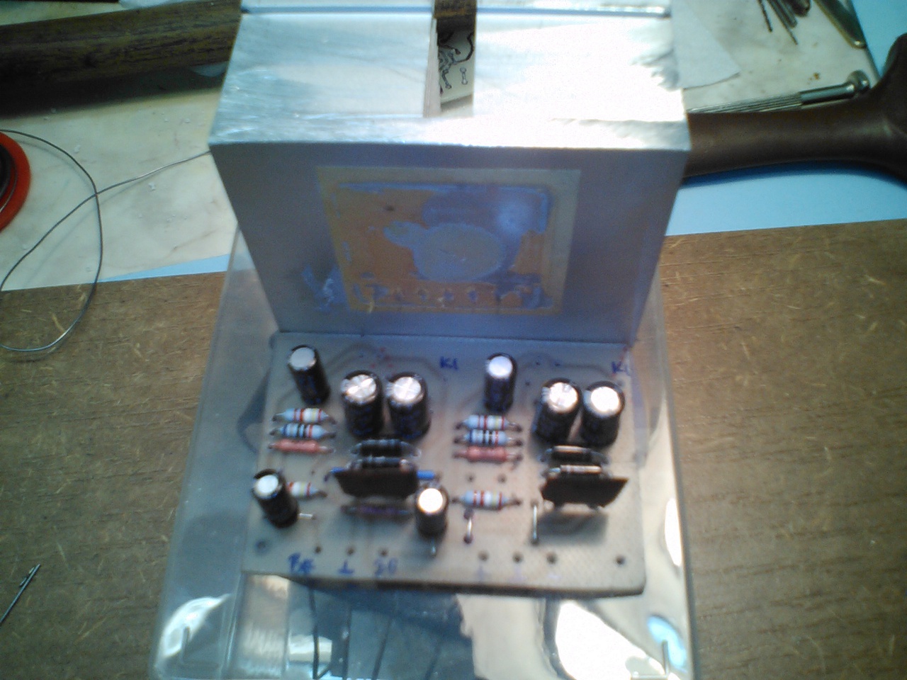

Ismerősömtől kaptam egy végfok panelt, amin 2db TDA2040-es kapott helyet. Viszont nem tudom miből lett kibontva, ezáltal nem tudom életre kelteni. Valaki esetleg tudna róla valamit mondani? Van egy 50W-os kis toroidom, gondoltam meghajtom róla. Link a képhez:alkatrész oldal ,forrasztási oldal A hozzászólás módosítva: Jan 13, 2017
Nagy eséllyel egy tv-ből származik a nyák...
A zöld csati a hangszóró kimenet, piros a táp(aszimetrikus!), fekete a hang be. Az IC pdf-e sokat segít...
Köszönöm szépen! Már csak azt kellene megtudnom hogy mekkora feszültséggel hajlandó üzemelni.
A táp kitalálható a tápágban lévő kondi feszültségéből.
Annak az értéke mínusz pár volt.
Szia! 9V és 40V között választhatsz tápfeszültséget az IC szempontjából. Mivel hídkapcsolásnak néz ki, a tápfeszültség és a hangsugárzó-impedancia hányadosa ne legyen több 4A-nél.
Élesztésnél köss sorba a hangszóróval egy 100Ω-os ellenállást. A 4-es lábakról jövő kimenet mindkét ága nagyjából féltápon legyen, akkor érdemes bármit is rákötnöd.
Szia! Köszönöm az infót. Ha hídkapcsolású a panel, akkor az nekem nem lesz jó, a 2 IC-t külön szeretném használni. Így létre hozok neki majd egy másik panelt.

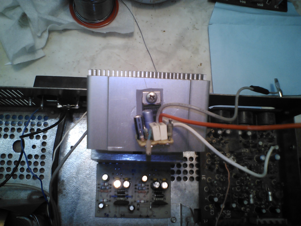

Érdeklődnék, hogy van valakinek tapasztalata azzal kapcsolatban, hogy a TDA2030A elviseli-e tartósabban is a +-18V-s tápfeszültséget. Katalógus adatában +-22V szerepel max. tápfeszültségként és általában +-16V az ajánlás...De nálam most +-18V van a terheletlen tápegységen és van egy maréknyi TDA2030A-m. RFT SV3000 erősítőben váltanám ki az MDA2020-s 'csodát'. A tápegység panelt átépítettem, mert a gyári az már tele volt fóliaszakadással és átkötésekkel. A végfokot is cserélte egyszer már valaki valamilyen TDA2040-s végfokozatra egy körömnyi panel csodán és hát búgott-zúgott is rendesen, így gyártottam új panelt -köszönet a felhasznált irodalomért reloop fórum társnak!
- de a kiforrasztott 2040-ket nem merem átrakni mert eléggé 'leharcoltnak' tűnnek. |
