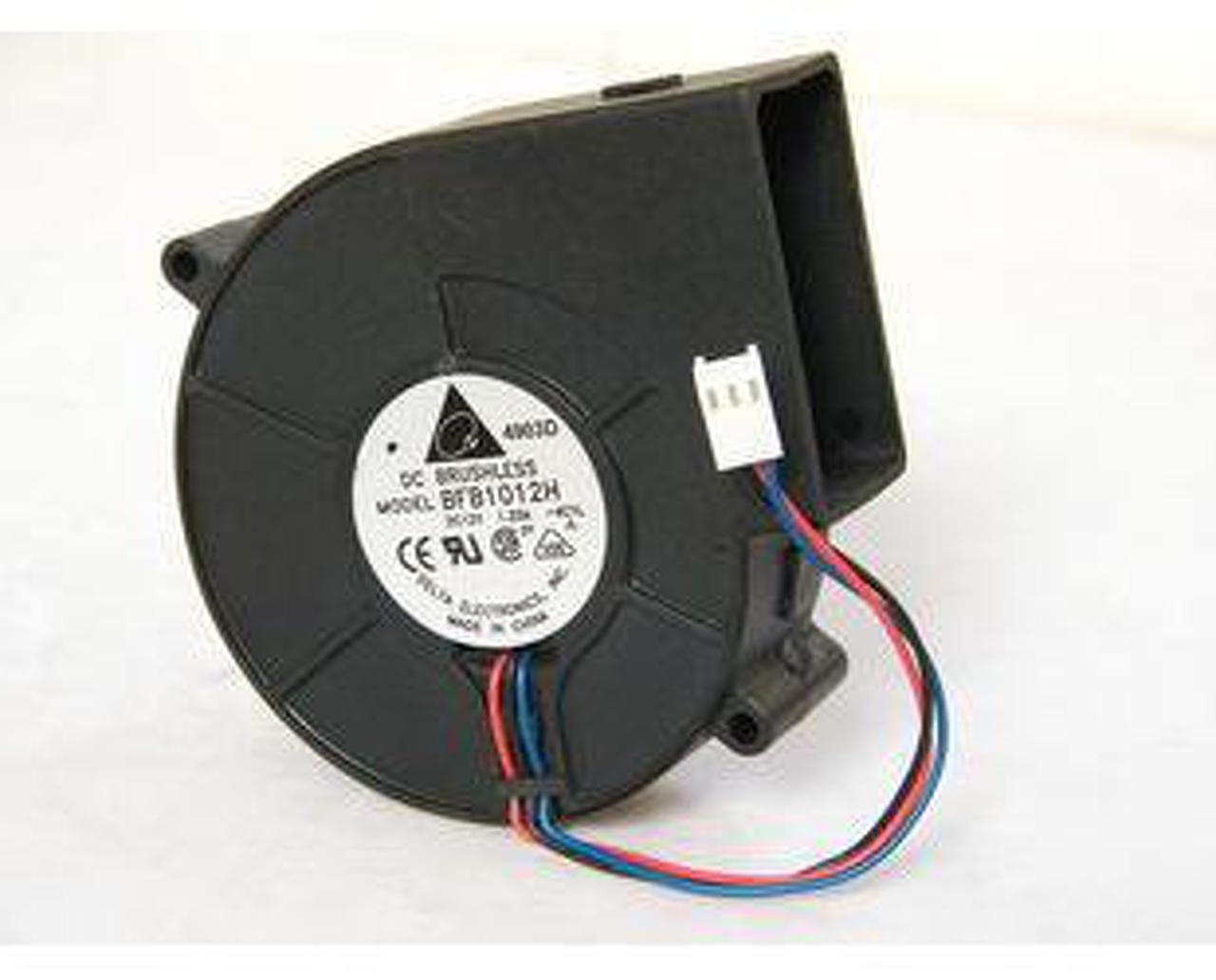

Tudja esetleg valaki hogy a képen látható ventilátort honnan lehetne beszerezni?
kapásból is elég széles a választék.
A képekre kattintva megtudod milyen honlaphoz tartozik.
Hello! Igen...az első fotón látható ventilátor ott figyel a polcom valamelyik eldugott sarkában...(Holnap előszedem és üzenek)
Nem találtad meg véletlenül azt a ventit amit említettél?
Egyenlőre azt még nem...de előkerült egy másik hasonló, vagy még jobb fajta...csak be van építve az eredeti helyén, nehéz lefotózni kiszerelés nélkül. Azonnal írok P.Ü-t ha van "eredmény"...
AliExpress
Nagyon jó lenne de sajnos nem tudom hogy hogyan kell onnan rendelni.
