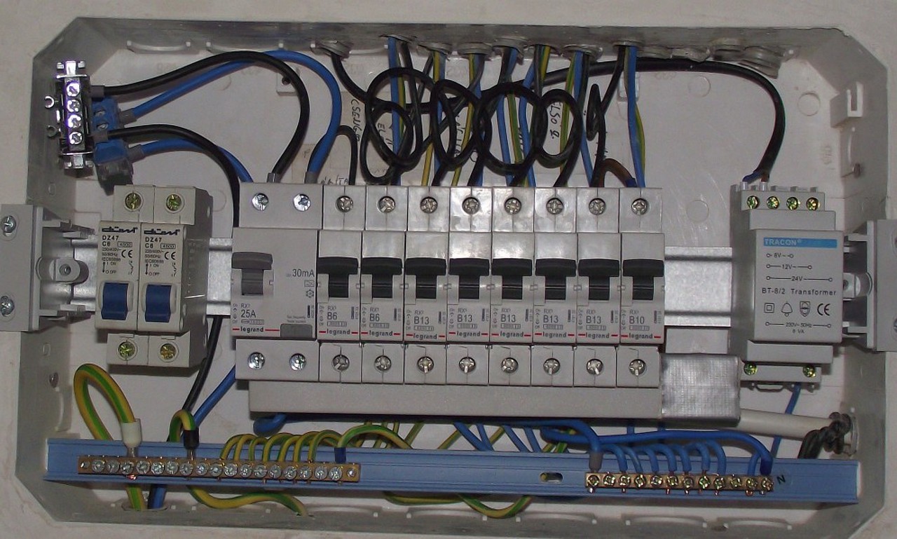

(#) llax válasza papo69 hozzászólására (») Feb 11, 2017 /
A kis hobbiműhelyem (volt lakóház) esetén ezt a megoldást alkalmaztam. Minden áramkörnél (helyiségnél) 2,5mm2 gerinc, 1,5mm2 leágazásokkal, B13A biztosítással. Kivétel a világítások (külön külső és belső), az végig 1,5mm2, B6A biztosítással.
A mellékelt (mostanra régi) képen a bal oldalon árválkodó kismegszakítók a varisztorok helyét "szemléltetik" amik a felettük lévő elosztókapcsokra csatlakoznak. Az ott látható Fi relé csak a "kommunális" hálózatot védi. Mára ugyanezen elosztókacsokról megy feszültség a műhelyben több különböző felhasználásra, helyileg ellátva Fi relével és a csak éppen szükséges nagyságú túláram védelemmel.

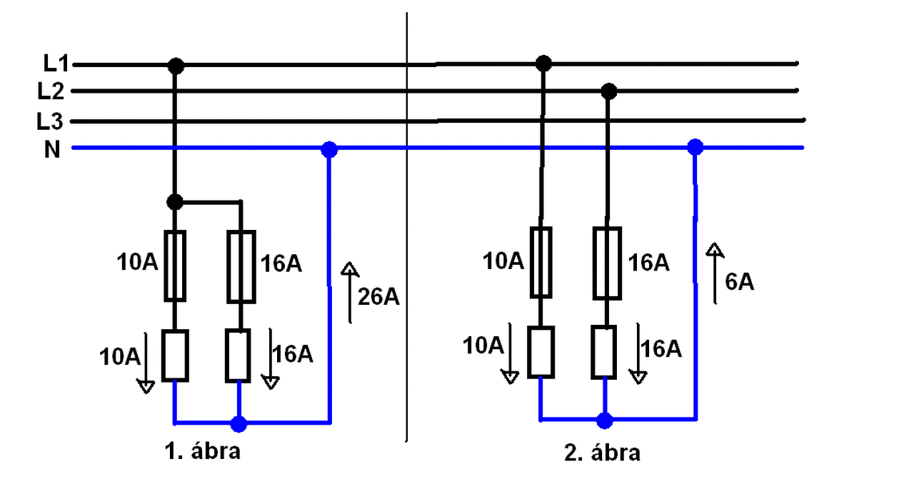

(#) elektroncso válasza Barni87 hozzászólására (») Feb 11, 2017 /
Azért mert ha a három fázisú rendszert asszimetrikusan terheled akkor is a nullán visszafolyó áram mindig kisebb mint a három fázisáram bármelyike. A munka nullán akkor folyik a legnagyobb áram, ha csak egy fázist terhelsz. Ha mind a hármat szimmetrikusan terheled a munkanullán nem folyik áram.
„Feltételeztem a 1,5 és 2,5mm2 fázis vezetékeket 10 és 13 (16)A-es kismegszakító védi, így egyik ágon sem lehet a megengedettnél nagyobb terhelés.
Elméletileg ezesetben sem folyhat a közös pont és a nulla sín kőzött 16A-nél nagyobb áram.”
Nem teljesen igaz amit itt írtál.
Két lehetséges megoldás van:
1. Ha a 1,5mm2-es 10A-re biztosított és a 2,5mm2 16A-re biztosított fázisvezető ugyan az a fázis (pl. L1) csak kétfelé van szétosztva akkor a nullán 26A folyik vissza (1.ábra)!
2. Ha a 1,5mm2-es 10A-re biztosított és a 2,5mm2 16A-re biztosított fázisvezető nem ugyan az a fázis (pl. a 16A-es az L1 a 10A-es a L2) akkor a nullán visszafolyó áram mindig kisebb lesz mint a fázisokon folyó áram (2.ábra).
De ez az elmélet!
Az áramokat itt egyszerűen grafikus számítással lehet összeadni vektorábrán.

(#) elektroncso válasza elektroncso hozzászólására (») Feb 11, 2017 /
Az ábrában hibát vétettem! A 2. ábrán a nullán visszafolyó áram nem 6A! Akkor volna 6A ha a fázisok között 180o fáziseltolás volna.
A munka nullán visszafolyó áram mindig a legnagyobb és a legkisebb fázisáram között van!
U.i.: Ha pl.
L1 I=8,2A
L2 I=3A
L3 I=0A
akkor a nullán 7,4A folyik vissza.
Elnézést kérek!
A hozzászólás módosítva: Feb 11, 2017
