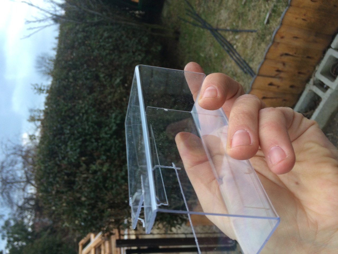

Kérésre építettem egy pexi hajlítót, úgy érzem sikerült.

Igen jó.Nem tüzeli el a fát?

Jó lett, bár az elektronikáról szívesebben látnék képeket, mint a görbe plexiről.

(#) Melphi válasza zolika60 hozzászólására (») Feb 18, 2017 / 1
Hát ha érdekel akkor rakok azt is.
Szerintem meg pont a görbe plexi az érdekes, mondhatni gyári minőségben sikerült meghajtani.

Ez is jól néz ki, a "takony" ragasztót leszámítva. Gratulálok.

Mivel melegítesz?
Mekkora hőfok szükséges?
(#) Melphi válasza Alkotó hozzászólására (») Feb 18, 2017 /
Kb 0,5-ös cekasz ki spannolva egy rugóval.
Vörös izzás tökéletesen bejött, a laptól kb 6-8mm-re.
