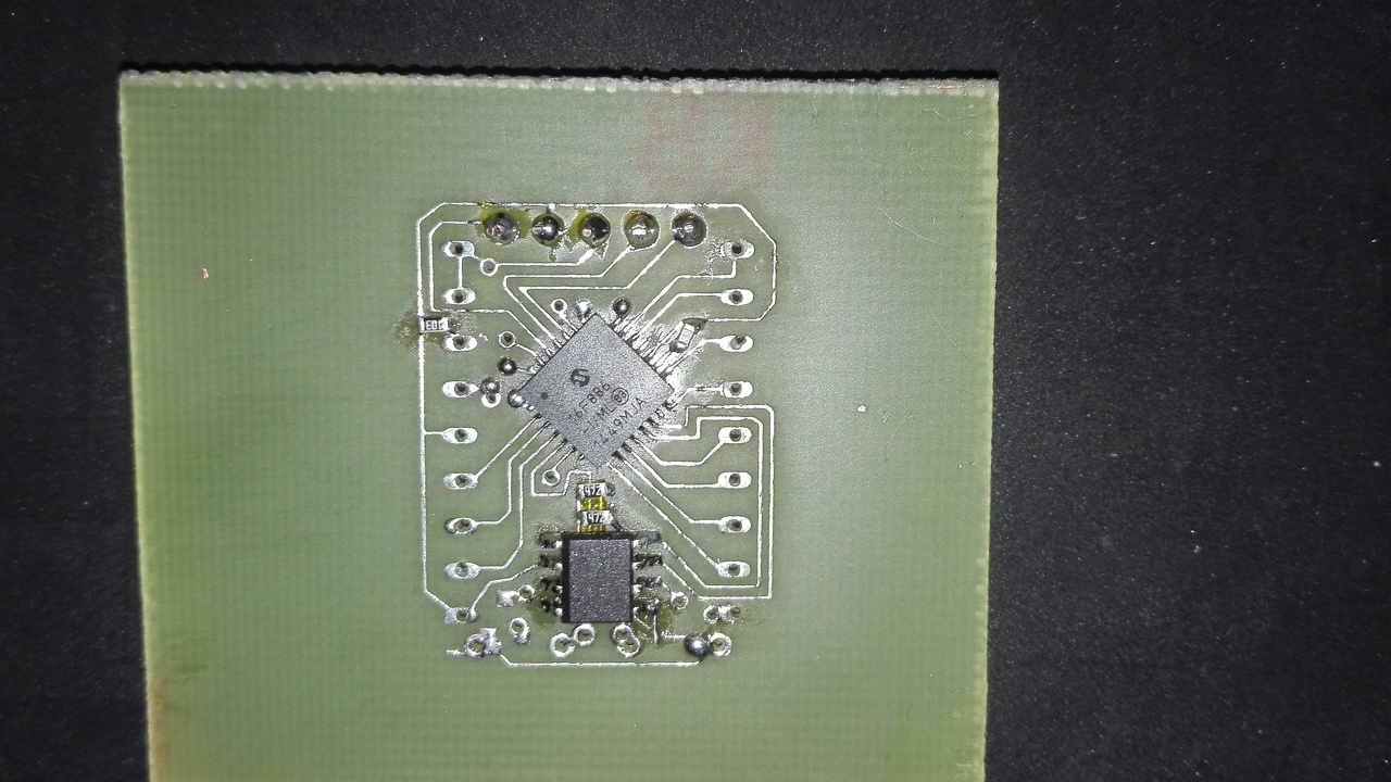

Készítettem egy kis fejlesztőmodult, úgynevezett "click board"-ot az eddigiek (Bővebben: Link) mellé. Ez most egy Quectel M66-os GSM modul köré készült. Van rajta egy SMA csatis GSM antenna, normál méretű SIM-kártya foglalat, egy 3,5-es jack csati amihez headsetet csatlakoztatva rendesen telefonálni is lehet vele, illetve külön ki van vezetve a modul UART-ja, így akár egy egyszerű USB-UART átalakítóval is lehet a modullal beszélgetni, nem feltétlen kell hozzá mikrovezérlő. A kis modulban van bluetooth is, de a bluetooth antenna sajnos már nem fért rá a kis panelra.
Hívást indítani/fogadni, illeztve SMS-t fogadni/küldeni már sikerült, már csak a mobilnetezés van hátra. Sajnos a modulon a feliratok nem szeretik az aromás hígítót amivel le szoktam mosni a paneljaimat, ezért eléggé elmosódtak. Borzasztóan zavar, úgyhogy nyomtatok majd rá egy másikat. Még jó hogy az IMEI számot (mely rá volt írva a modulra) ki lehet olvasni belőle. Van még néhány ilyen kis panelom ha érdekel esetleg valakit.
